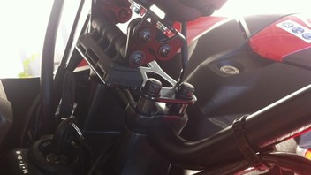

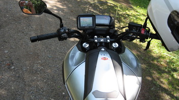

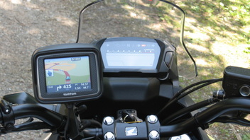

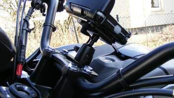

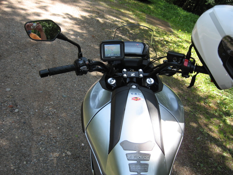

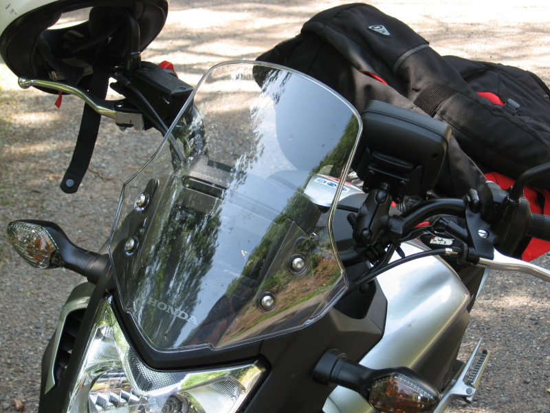

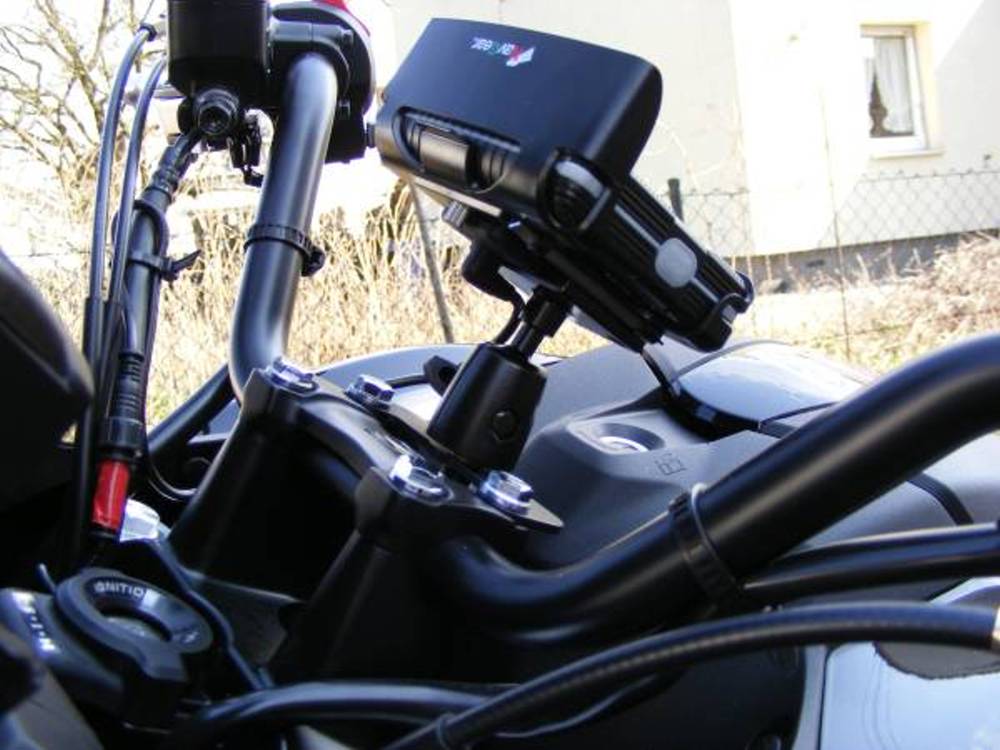

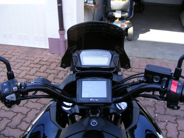

#13 meine Lösung sieht so aus:
[attachment=2]DSCF0023.JPG[/attachment]
[attachment=1]DSCF0026.JPG[/attachment]
[attachment=0]DSCF0027.JPG[/attachment]Bruudt-Navigation-Montage-Kugel und ein Teil der Originalhalterung vom Tourmate SLX-350. Soll bedeuten, da mir die mitgelieferte Halterung zu hoch und auch nicht in der Mitte zu montieren ist, hab ich halt aus zwei Teilen eins gemacht. Dieses sitzt nun wie gewünscht in der Mitte und vor allem nicht so hoch und wackelig. Das war mir wichtig.
Gruß Mirko

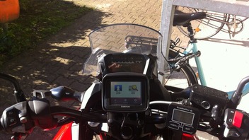

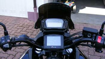

So sieht meine Lösung aus, eine Carbonplatte, Einige Niroschrauben + U-Scheiben und ein Stück 4 mm Gummischlauch, ca. Eine gute Stunde Arbeit und die Halterung war an der NC. Dazu kam noch die Zeit zum verkabeln da es eine Aktivhalterung ist. -

genau dies hab ich mir auch gedacht, wollte dieses "Gebammel" auch nicht und hab mich dann für meine Lösung entschieden.

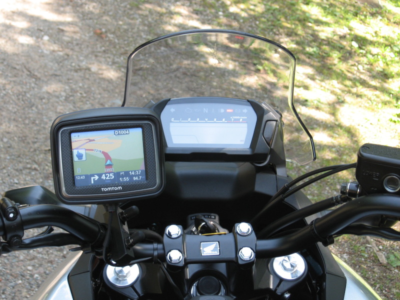

[attachment=0]DSCF0023.JPG[/attachment]
Vllt. ist das ja bei Dir auch umsetzbar ??Gruß Mirko
