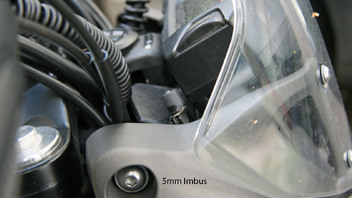

Wenn selbst ich das mit dem Handbuch geschafft habe, dann kriegt das jeder hin. Es war auf jeden Fall einfacher, als es nach Lektüre des Handbuchs den Anschein hatte. Ich glaube, nach Lösen zweier Schrauben konnte der komplette Scheinwerfer so weit nach vorn gekippt werden, dass man recht gut an die Birne kam.Also nur Mut - viel falsch machen kannst du nicht.

Du kommst bei der S auch gut von unten an die Rückseite des Scheinwerfers.
Einfach mal probieren - ist nicht schwer - ich hab Handschuhgröße 11 und damit geht es noch - nur wenn Du sehr große Hände hast, dann könnte es eng werden - aber dann sind es auch nur die zwei Schrauben um den Scheinwerfer samt Maske zu lösen...
