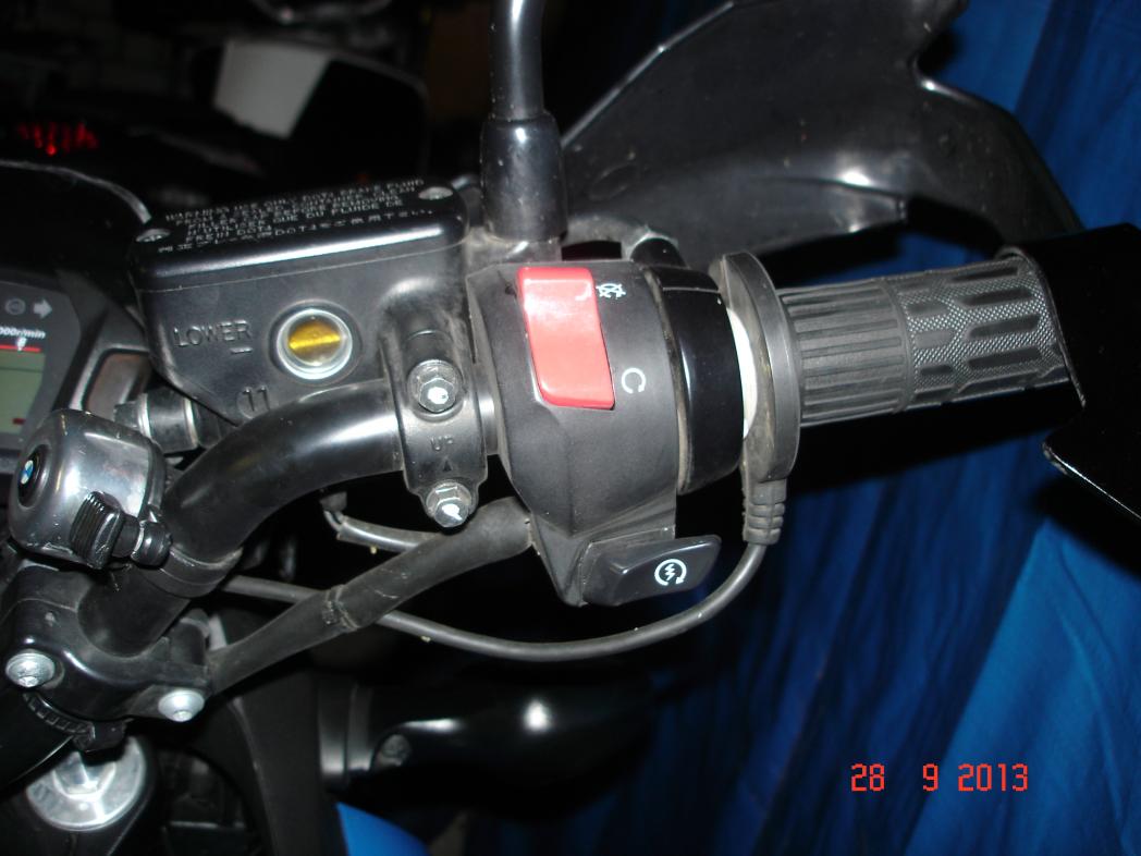

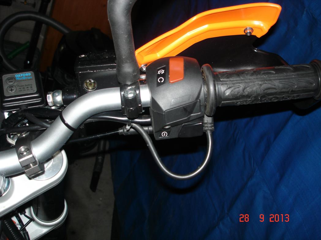

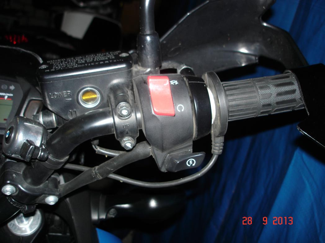

    Jo, optisch elegant sieht wirklich anders aus, zumal das Kabel beim Gasgeben auch noch nach oben steht! Mich würds ziemlich stören. Der Knubbel an den Oxford-Griffen ist schon ziemlich klobig.
    Habe die ja auch an der KTM:
    [attachment=1]DSC04972.JPG[/attachment]
    Die Schlaufe musste ich schon recht groß halten, weil der Drehwinkel vom Gasgriff größer als bei der X ist.
    Da sind die Griffe von HG an der X schon schöner:
    [attachment=0]DSC04970.JPG[/attachment]
