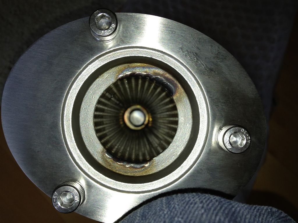

    Takkoni mit/ohne dB-Kill
    Takkoni mit dB-Killer --> kommt dem Originalsound sehr nah!!!

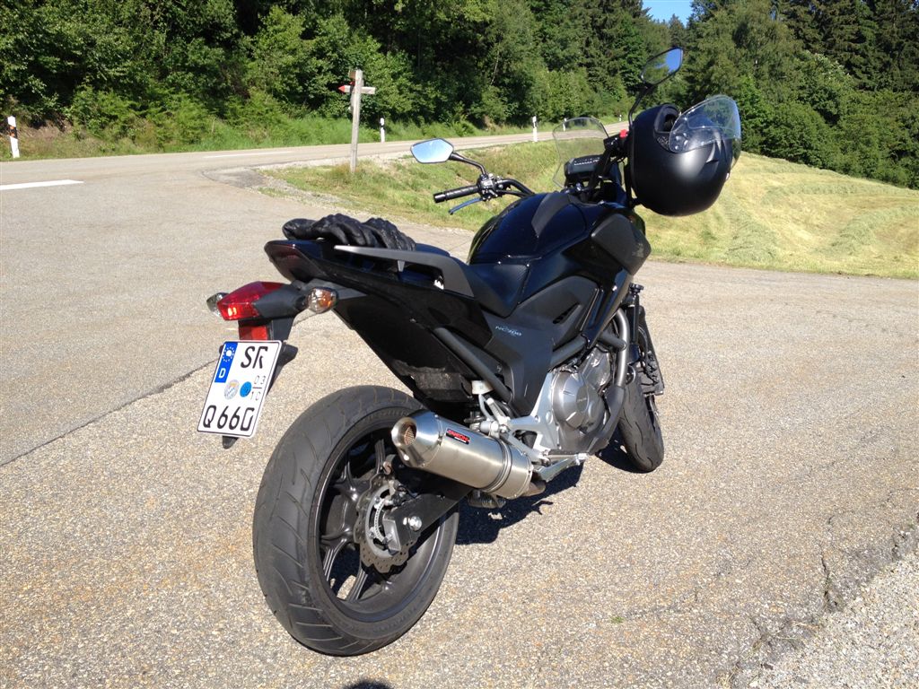

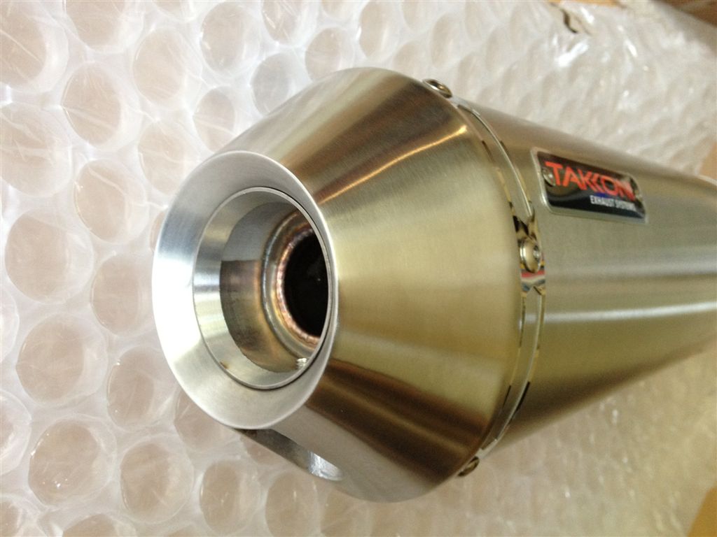

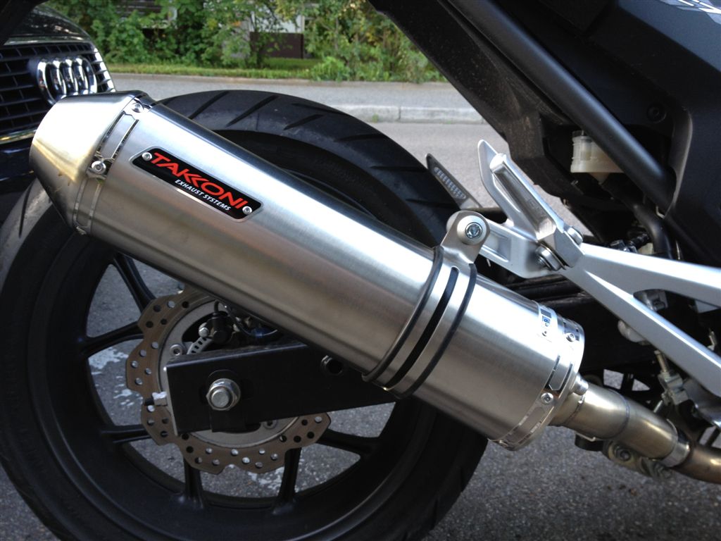

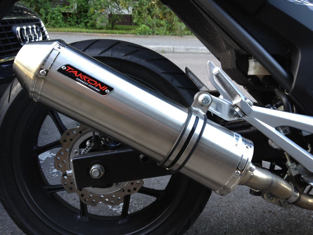

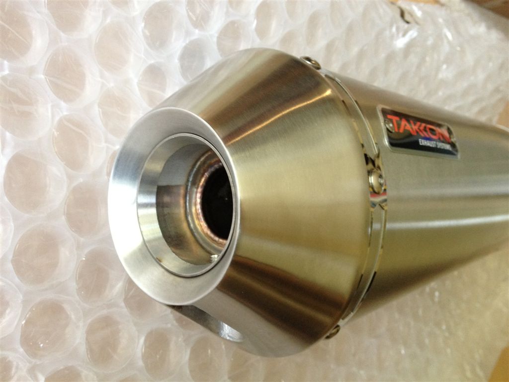

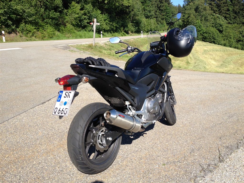

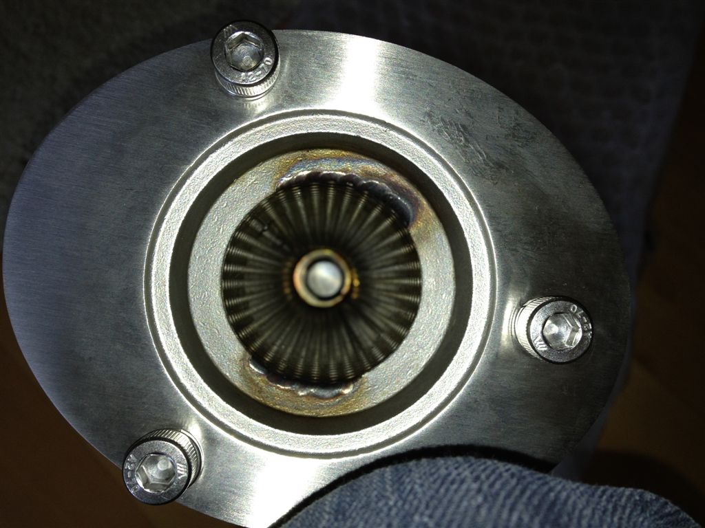

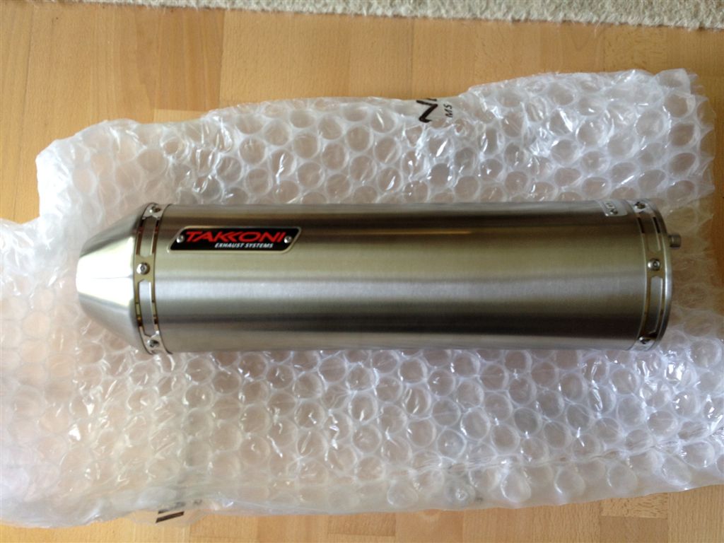

    So der Auspuff ist seit Freitag am Moped dran und bin sehr zufrieden damit. Nur der Anschlussdurchmesser am Krümmer ist etwas groß geraten. Da hab ich einfach dünnen Kupferblech genommen und rundum gewickelt bis der Durchmesser gepasst hat. Nun ist auch alles dicht.
