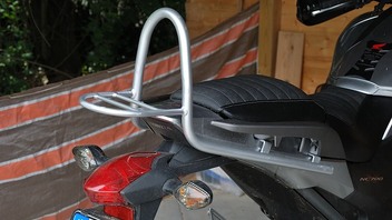

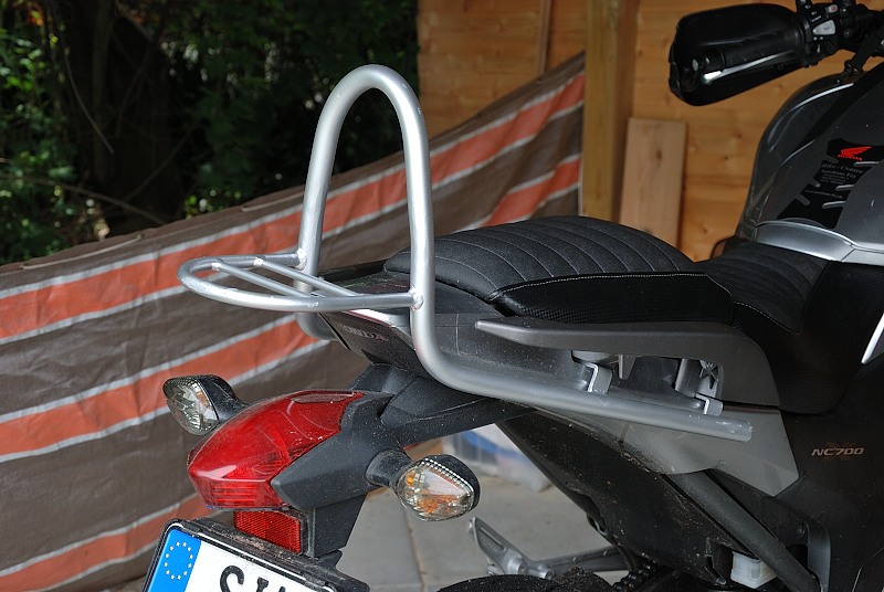

    Du schreibst ja nicht was dich daran hindert auf dein Motorrad zu kommen, aber wenn du die Packrolle ohne Gepäckbrücke auf deinen Soziussitz schnallst musst du dein Bein schon sehr hoch heben um es über die Packrolle zu schwingen.
    Ich habe mir deshalb eine Gepäckbrücke selber gebaut, damit brauche ich die Packrolle beim Tanken nicht abnehmen und das Aufsitzen geht halt genauso wie ohne Rolle. Die Brücke baue ich nur dran wenn ich die Rolle brauche, fahre also normalerweise ohne.
    Also ich rate dir auf jeden Fall zu einer Gepäckbrücke.
    Matthifant,
    kannst Du mal ein Bild posten von Deiner Gepäckbrücke.
    Ich finde gut, dass Du das Gepäck nicht abschnallen musst, wenn Du tankst.
    Danke schonmal
    Habe gezögert das Bild reinzustellen, weil mein Eigenbau (genauer gesagt habe ich den mit meinem Sohn zusammen gebaut) hier im Forum heftigst verrissen wurde.
    Aber er war billig (ca. 15€), hat Spass gemacht zu bauen und erfüllt seinen Zweck, hat mehr als 3000 Urlaubskilometer hervorragend absolviert ;)
    Vorlage war eine Gepäckbrücke (ich weiss nicht mehr von wem) die sehr ähnlich aussah, aber über 120€ gekostet hätte.
    Danke,
    solange das Ding funktioniert ist doch alles gut.
