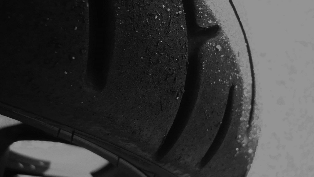

    ...so kann er dann auch mal aussehen ;)
