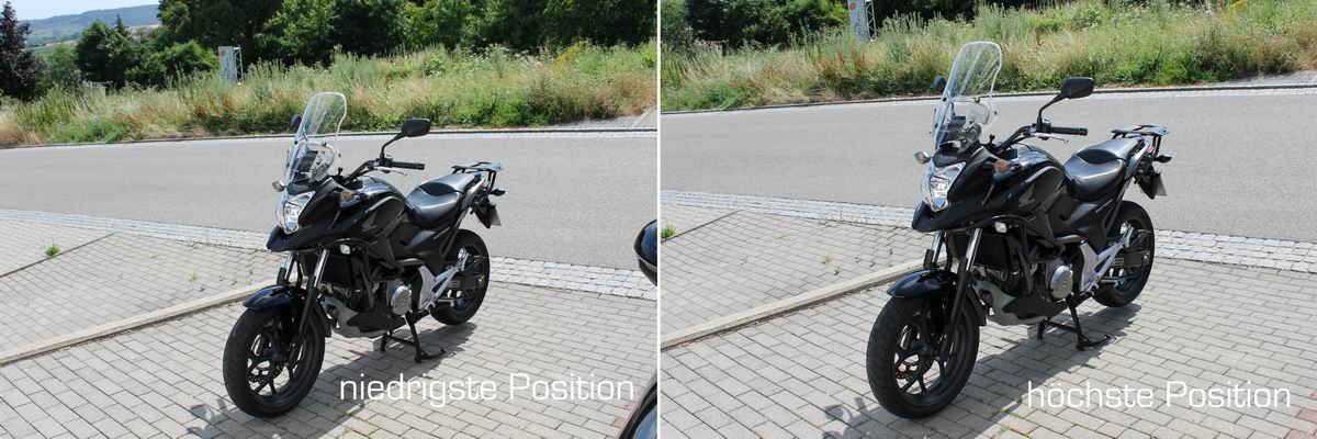

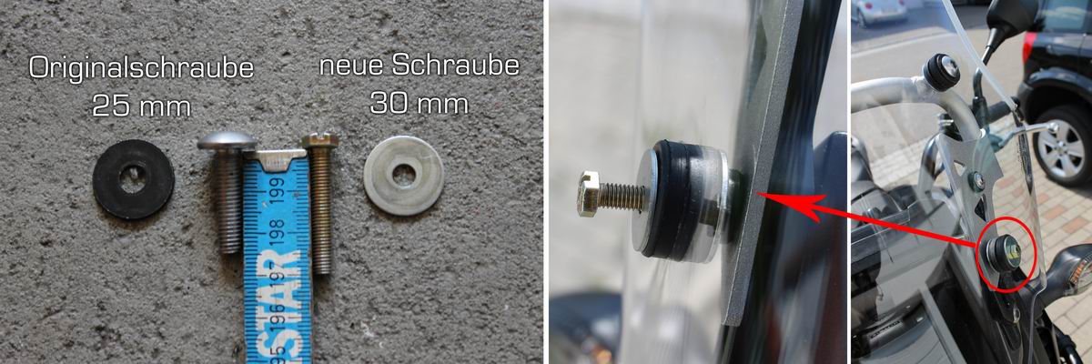

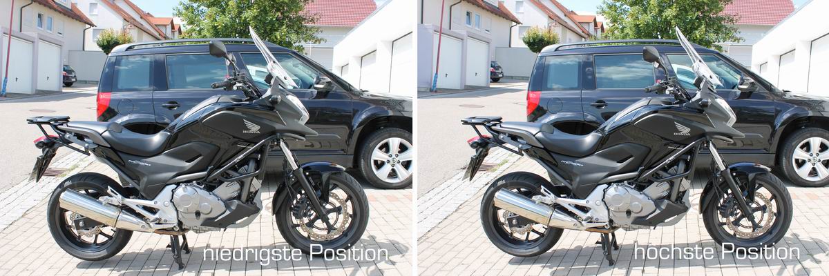

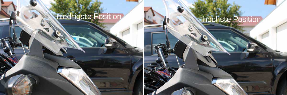

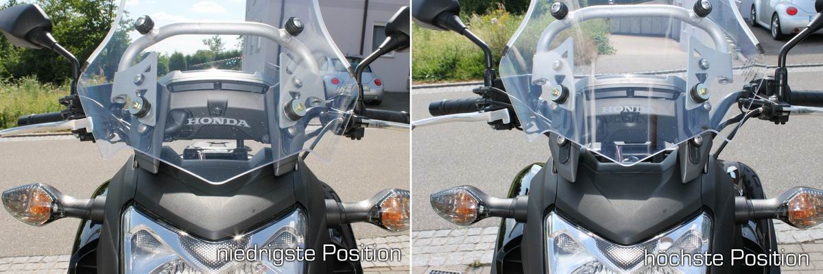

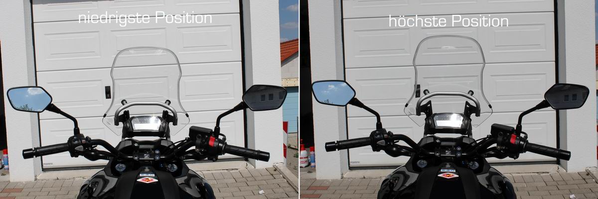

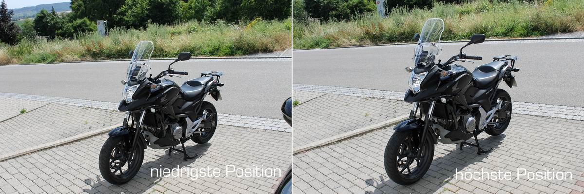

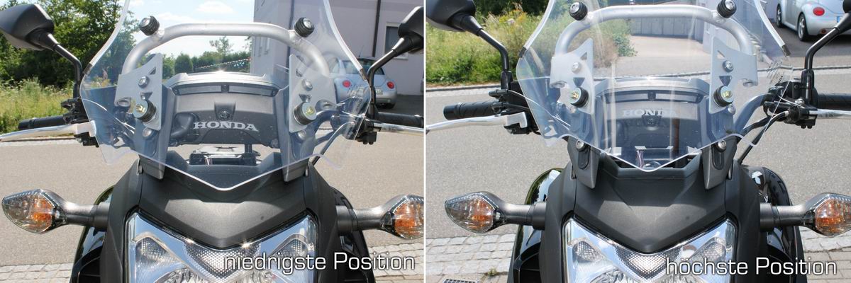

Heute mal endlich etwas Zeit freigeschaufelt und bei bestem Wetter ein paar Bilder geschossen. Vielleicht hilfts dem Ein oder Anderem ja. Der Umbau ist nicht kompliziert. Man schafft in der untersten Stellung schon ein paar cm höher im Vergleich zur Originalposition der Tourenscheibe und dann kann mans ja noch stufenlos 5-6cm durch den Bruudt Versteller nach oben schieben. Gefahren bin ich die oberste Position noch nicht, wird bei Gelegenheit aber nachgeholt. Optisch vielleicht nicht jedermanns Sache...kann ich nachvollziehen, ist auch für mich grenzwertig.
[attachment=5]01 Gesamtansicht.jpg[/attachment]
[attachment=4]02 Spaltgröße_gesamt.jpg[/attachment]
[attachment=3]03 Spaltgröße vorn.jpg[/attachment]
[attachment=2]04 Spaltgröße Seite.jpg[/attachment]
[attachment=1]05 Scheibenhöhe Fahrersicht.jpg[/attachment]
[attachment=0]06 neue Schraube unten.jpg[/attachment]@Felix: upps, gar nicht gesehen, dass du das schon probiert hattest. Wäre aber auch verwunderlich gewesen, wenn ich der Erste mit der Idee gewesen wäre.

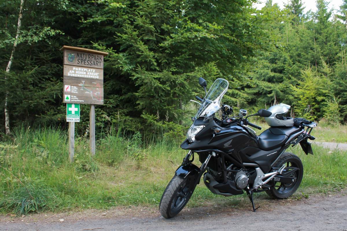

aaaalso - hab heut einen freien Tag mal genutzt und die Tourenscheibe + Bruudt in maximaler oberer Position auf 360km getestet. Autobahn bis 180 km/h, Landstrasse, Stadt, alles dabei. Was soll ich sagen... -->
<-- Ladies, thats it!!
Dieses Setup ist PERFEKT! Bei meiner Körpergröße von 1,82 m geht die Wirbelgrenze oberhalb des Visiers an den Helm, auf Höhe Lüftungsöffnung für Oberkopf - soll heißen, auf der Autobahn hatte ich bei 150 km/h das Visier noch offen und nur die Sonnenblende unten!! Auf Landstrasse konnte ich fast durchgehen offen fahren, nur bei Mähdreschern und staubigen Baustelle hab ich's zugemacht. 100% leise ist es immer noch nicht, aber zumindest hab ich nach 6h Fahrt keine Kopfschmerzen wie früher!Der Effekt mit der plusternden Jacke ist nach wie vor, stört mich aber momentan echt nicht weiter. Die Belüftungsöffnungen an Ärmel und Brust bekommen trotzdem noch soviel Luft ab, dass die Luft unten an der Jacke hinten wieder rausging (hatte die Rückenblüftung nicht geöffnet..
Meine Suche hat hiermit ein Ende! Es sieht noch nicht zu dämlich aus, Scheibe vibriert dank des zusätzlichen Alubügels auch kaum. Passt!
[attachment=0]Resize of Spessart2.jpg[/attachment]Grüße, Ryker

2 längere Schrauben: 0,irgendwas Euro im gut sortierten BaumarktKlar in der Kombi kein Schnäppchen, aaaaber du hast eine stufenlose Verstellmöglichkeit, die dir nur noch der Vario-Screen von MRA noch bieten könnte. Und ich trau mich ganz ehrlich mit der Honda Tourenscheibe auch schmerzfrei lange hohe Geschwindigkeiten auf der AB zu. Die anderen Scheiben haben keinen zusätzlichen Bügel, der die Scheibe weiter oben nochmal abstützt. Bei allen Zubehörscheiben, die die Aufnahmen der kleinen Originalscheibe nutzen, hast du erheblich größere Biegemomente an den Anschraubpunkten, die Scheiben dürften zum Flattern neigen und irgendwann dank Wind und UV Ermüdungsstellen und u.U. vielleicht sogar blinde Flecke dort bekommen (das ist aber nur eine Vermutung).
