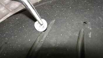

    So jetzt hats mich auch erwischt und das zum langen WE !!
    Eben gesehen, gleich zwei !! Risse am rechten Rand der Lauffläche. Jeder ca. 5 cm lang im Abstand von 10 cm.
    Ebenfalls Bridgestone, Hinterrad, und noch keine 300km!
    Werd morgen mal Fotos machen, nach Bridge mailen und Freitag zum Freundlichen fahren.

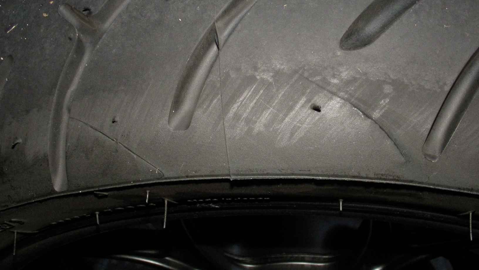

  • #14
    So hier jetzt das Bild, der Riss ist nicht ganz so groß wie beim Threadersteller, dafür hab ich gleich zwei davon. Ich empfehle allen die auch den den Bridgestone fahren, besonders oft und gründlich zu kontrollieren.
    Ich bin mir eigentlich sicher dass es recht kurzfristig aufgetreten ist, vermutlich erst mit der letzten Fahrt (30km), da ich, seit bikeronfire diesen Threat erstellt hat, regelmäßig kontrolliert hab.
    Interessanterweise war das die erste Fahrt mit etwas "flotterer" Gangart (wie gesagt bin noch unter 300km), dabei ist sie mir beim Anfahren in der Kurve leicht weggeschmiert. Kann man auf dem "Angstrand" gut sehen.
    Wenn das bisschen Belastung schon zu solchen Schäden führt, dann gute Nacht. Ich hoffe nicht das Bridgestone für die NC's den gesamten Ausschuss bereitgestellt hat, nach dem Motto "für die paar PS wird's schon reichen).

    Ich neige ja nicht zur Panikmache. Aber das hier sieht nicht gut aus und kann im Zweifelsfall Menschenleben kosten- ich bitte hier alle Mitlesenden ein Auge nicht nur auf ihre Reifen zu werfen, sondern auch mal die Reifen der Probefahrtmaschinen der Händler zu checken, wenn ihr diesen besucht. Bitte tastet auch die Reifen mit den Fingerkuppen ab, Beschädigungen an der Karkasse sieht man kaum, man fühlt sie besser. Sollten Häufungen beim genannten Reifenhersteller auftreten, muss ein Importeur einen Rückruf starten. Aber solange wir lediglich zwei Fälle haben, ist erstmal nur Aufmerksamkeit geboten.

    Aber dennoch würde ich jetzt keine Panik verbreiten wollen, vor allem nun nicht alle möglichen Defekte an nem Reifen herbei orakeln! Klar, es sind 2 vergleichbare Schäden am selben Reifentyp/-modell entstanden (interessant wäre in dem Zusammenhang die DOT Nummer beider Reifen!! Fehlerhafte Charge im Werk?) - aber sich nun gleich verrückt zu machen, weil man mal ins Rutschen gekommen ist...? Da kann soviel eine Ursache sein. Soviele "Vorsicht! Ölspur!" Schilder wie in diesem Jahr, habe ich in all meinen Führerscheinjahren zusammen noch nicht gesehen!
    Schäden an der Karkasse ist aber nun eine völlig andere Liga und hat mit dem Schadensbild hier nix zu tun. Wäre die Tragschicht defekt, würde sich der Reifen verformen oder Schlagen beim Fahren. Hier ist eher ein struktureller Schaden im Aufbau der Lauffläche. Reifen nicht richtig verbacken bzw. Profilgestaltung vielleicht zu tief, dass Spannungsrisse durch den Gummi gehen...? Wer weiß.
