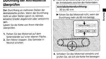

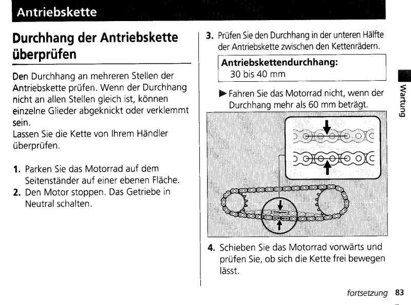

Was mich jetzt nur ein bischen ärgert: der hat den Kettendurchhang auf dem Hauptständer eingestellt (machen die angeblich immer so) mit dem Erfolg, dass die Kette auf dem Seitenständer kaum noch Durchhang hat, ca. 1cm. Da werde ich also lockern müssen. Im Betriebshandbuch steht ja dass man den Durchhang auf dem Seitenständer einstellen soll, also unter Last ... was für mich auch Sinn macht.

#2 Zitat von matthifantWas mich jetzt nur ein bischen ärgert: der hat den Kettendurchhang auf dem Hauptständer eingestellt (machen die angeblich immer so) mit dem Erfolg, dass die Kette auf dem Seitenständer kaum noch Durchhang hat, ca. 1cm. Da werde ich also lockern müssen. Im Betriebshandbuch steht ja dass man den Durchhang auf dem Seitenständer einstellen soll, also unter Last ... was für mich auch Sinn macht.

#4 Steht wirklich Seitenständer drin, was für mich auch Sinn macht: wenn der Durchhang eingestellt wird mit dem Eigengewicht der X, dann ist es nicht zu straff wenn das Fahrergewicht noch dazu kommt.
Wenn der Durchhang im entlasteten Zustand eingestellt wird ist die Kette unter Last straff. So ist es zumindest bei mir, und das schon nur auf dem Seitenständer, ohne meine 75kg Fahrergewicht.

#5 Zitat von Werner-EDAlso beim Integra wird die Kette auch auf dem hauptständer geprüft (lt. Handbuch)
Steht bei Dir wirklich "Seitenständer"...Wie erklärt sich das denn?
Auch wenns im Handbuch anders steht, den Durchhang stellt man unter Last ein. Wenn man sich nicht sicher ist, am besten noch nach dem Einstellen aufsetzen (wenn möglich, auf dem Sozius) und überprüfen. -
#7 1 cm Kettendurchhang
ist zu wenig, Matthias, sofort lockern, ist ne kleine Sache, Ausrichten bekommt man bei der X auch ohne Kettenlaser hin. Die Skala ist beim Kettenspanner ein ideales Hilfsmittel. Arbeite aber mit einem Drehmomentschlüssel, 98 NM für die Achsschraube, sowas hat bestimmt der Sohnemann.
