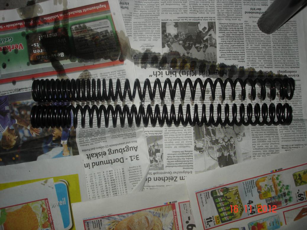

norkdog: Die Federn sind gleich lang:
[attachment=0]DSC03459.JPG[/attachment]
Die Wilbers-Federn sind die unteren. Für mich war das ein Griff ins Klo, da der weiche Bereich der Wilbers-Federn kleiner als bei den originalen Federn ist. Das Ansprechverhalten hat sich nicht verbessert. -
