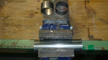

    von den Vorspannhülsen jeweils 20 mm abgeschnitten
    [attachment=3]DSC06103.JPG[/attachment]
    Geht, gefiel mir aber nicht, da die Teile extrem dünnwandig sind.

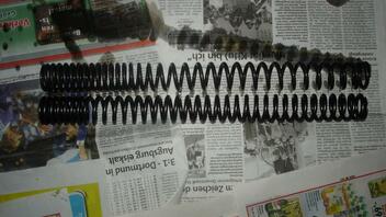

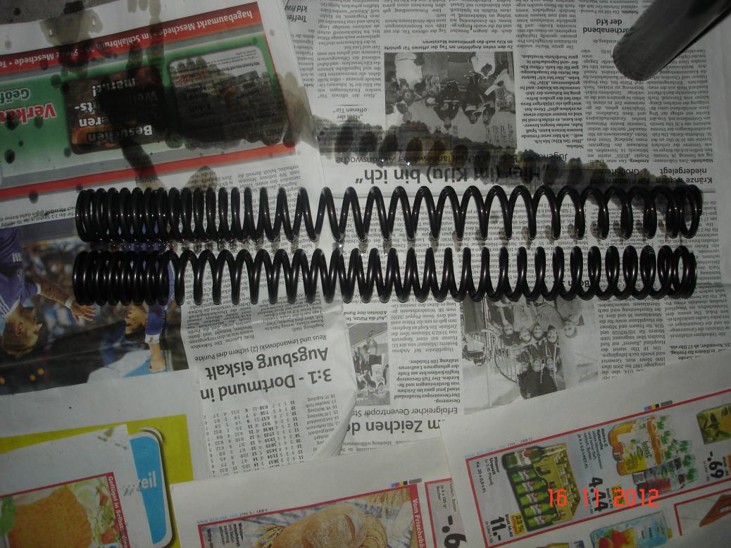

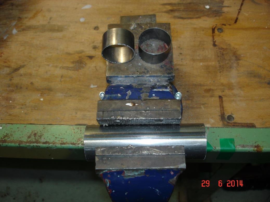

    Also habe ich von den alten Federn jeweils 25 mm abgeschnitten und passend gemacht
    [attachment=2]DSC06106.JPG[/attachment]

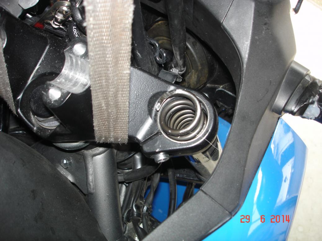

    Hier sind sie eingesteckt
    [attachment=1]DSC06108.JPG[/attachment]
    War eine ganz schöne Quälerei, die Stopfen wieder gerade drauf zu bekommen, aber irgendwann gings dann doch. Noch mehr Vorspannung bekommt man aber kaum noch hin!

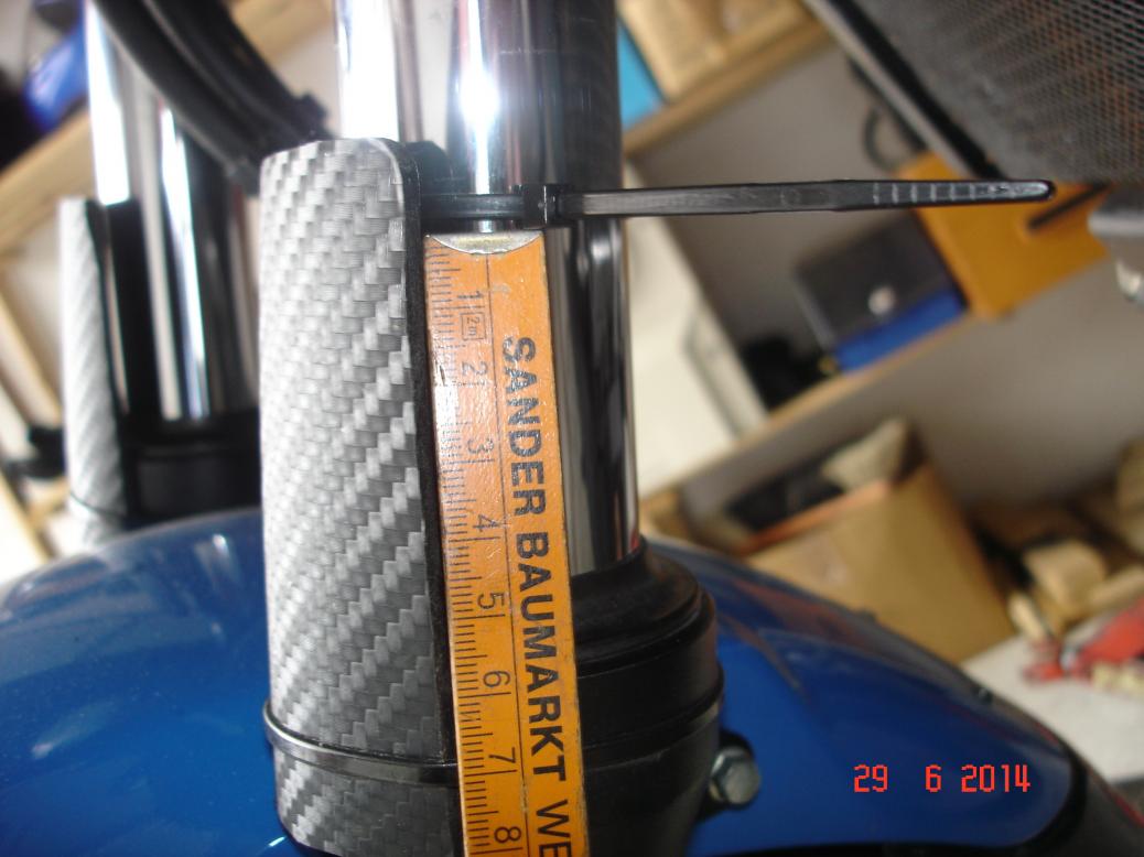

    Die Negativweg beträgt jetzt etwa 45 mm - immer noch etwas zu viel, aber noch halbwegs im Soll.
    [attachment=0]DSC06110.JPG[/attachment]

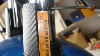

    Der Negativ-Federweg ist die Einfederung der Gabel durch das Eigengewicht des Moppeds plus aufsitzendem Fahrer. Sollte etwa 30 % vom Gesamtfederweg betragen.
    Hallo Didi,
    bei mir war der Negativfederweg vor dem Umbau 38 mm, jetzt beträgt er 53 mm das sind 44%. Wenn ein 110 kg Fahrer auf de S sitzt, wird sich das ähnlich verhalten.
    Ich werde so erst einmal ausgiebig fahren, mehr Vorspannung kann kann ich immer noch verwirklichen.
