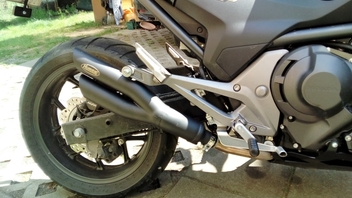

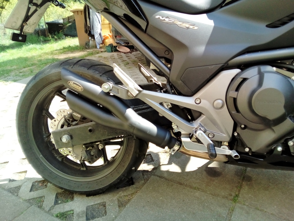

    Hab auch die Vario-FR mit den 5 cm ...
    Die 5 cm aber nicht senkrecht nach unten sondern im 45 Gradwinkel nach unten + vorne sowie die Heckhöherlegung um 3,5 cm ergeben immer noch ein PLUS an 1 cm für die Schräglage UND einen deutlich angenehmeren Kniewinkel ;)
    Den Fußbremshebel muss man dann aber fast bis zum Anschlag nach unten drehen :whistle:
    sieht dann ungefähr so aus:
    [attachment=0]IMG_20160507_125722.jpg[/attachment]
