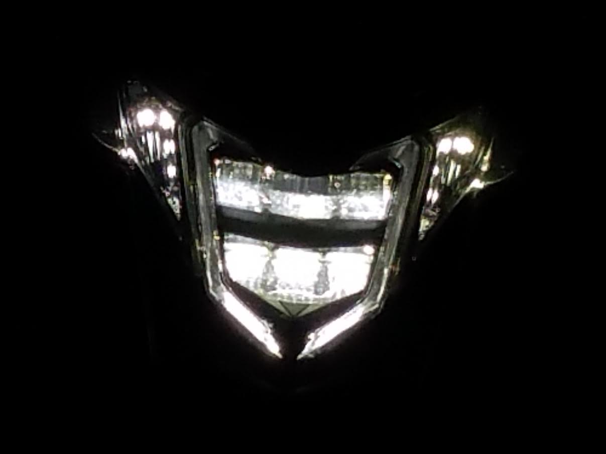

    Ich habe das 2016er Modell der Integra, also mit LED-Scheinwerfer. Soweit ich es beurteilen kann, sind die Blinker seit der 700er nicht geändert worden. Die LEDs von Philips habe ich schon, müssten nur noch rein. Habe mich bisher gescheut, Verkleidungsteile abzubauen.

    welche Leds von Philips hast du genommen? Lichtfarbe 4000, 6000 oder 8000? Kannst du nach dem Umbau mal ein Bild posten?
