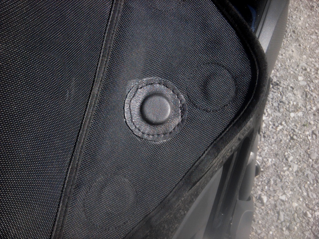

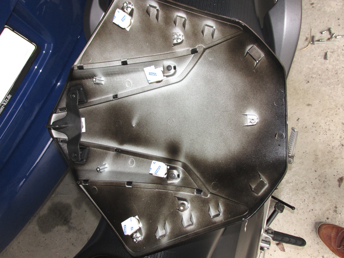

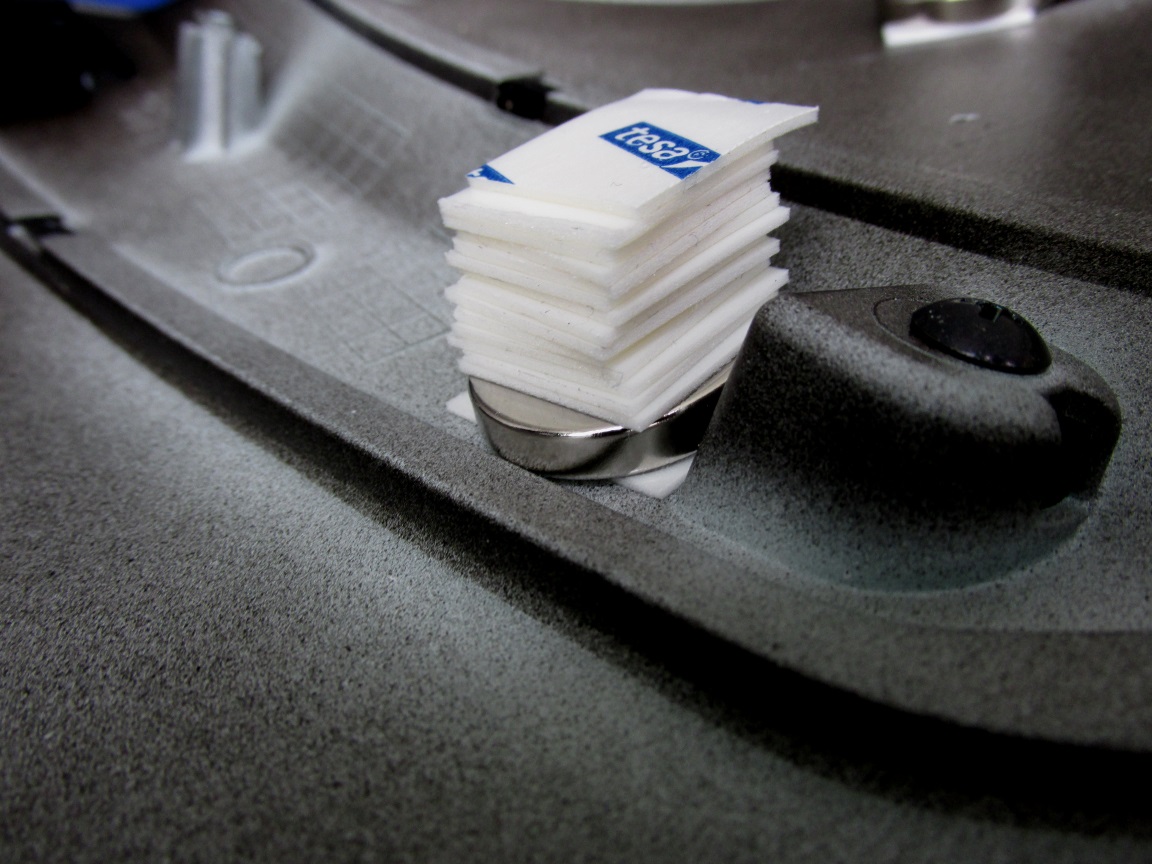

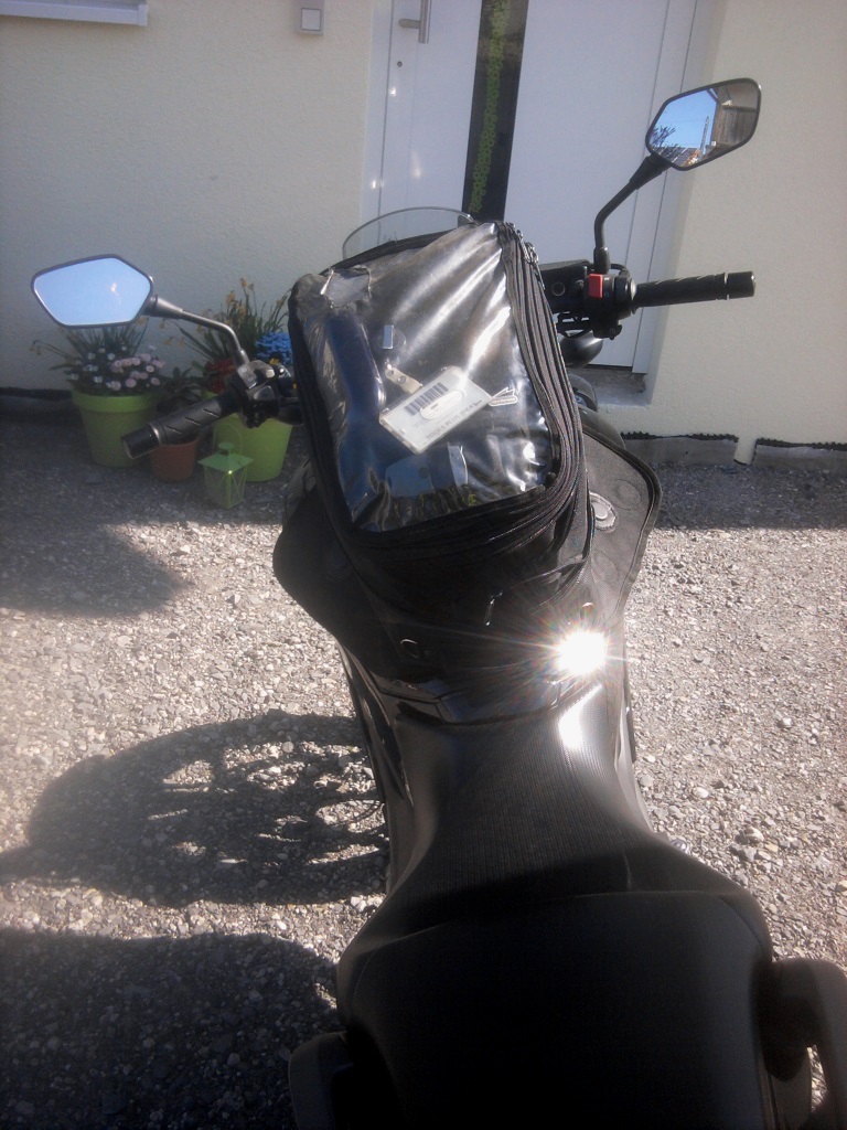

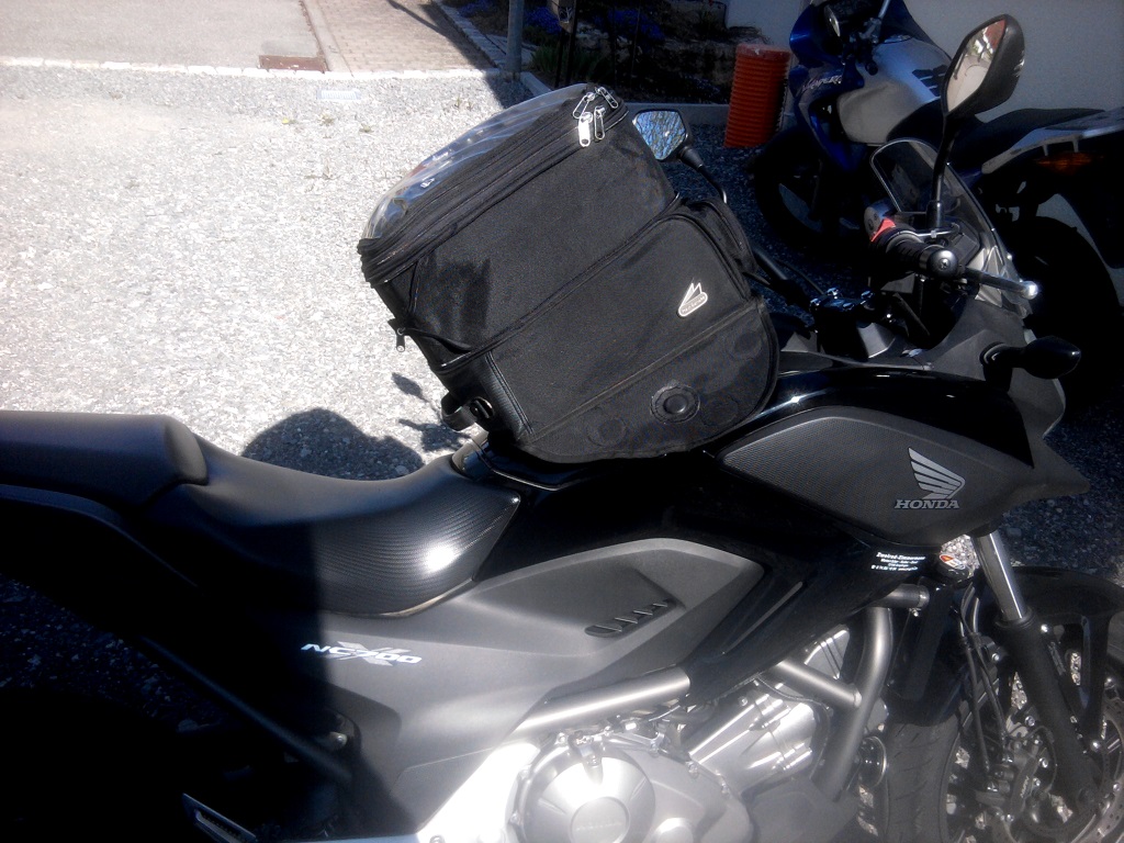

    Hi
    Habe mit im Internet vier sehr starke aber kleine Magneten gekauft die je 50kg halten. Diese habe ich heute in den Deckel geklebt, dort wo auch die Magneten des Tankrucksacks sind. Hält so schon mal fester als auf den Metalltank zuvor.
    Morgen ist die erste Fahrt damit.
