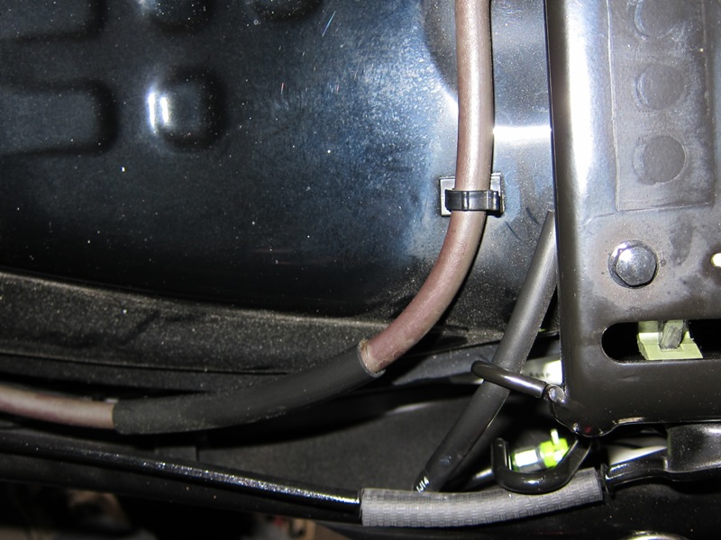

    Aus einem anderen Forum:
    Sitzbank hakt beim öffnen - ein Tip zur Beseitigung
    Hallo.
    Die Sitzbank klemmte ja schon immer ein klein wenig beim öffnen, es hakte irgendwie irgendwo, sie wurde nicht vollständig freigegeben und man musste beim aufschließen mit der linken Hand etwas Druck auf die Sitzbank ausüben, damit sie letztendlich sauber und vollständig entriegelte.
    Jetzt habe ich einen Tip von einem anderen Integrafahrer gelesen, der dieses Problem beseitigt.
    Unter der Sitzbank ist eine Halterung an der man einen Helm befestigen kann. Der Seilzug ist vom Werk aus in dieser Halterung geführt, wird dadurch künstlich und unnötig eingeengt und daher kommen auch die besagten Probleme. Den Seilzug aus dieser Halterung nehmen und das Problemchen ist gelöst.
    Auf dem Foto kann man die "Engstelle" gut erkennen.

    Danke an Hans für das Bild und die anderen Beiträge. Jetzt muss mein Dealer nur noch die Sitzbank wieder irgendwie entriegelt bekommen.
    Gruß Jerry
    Hi Jerry,
    das hat bei meinem Händler zwei Minuten gedauert - das müsste er allerdings wissen - das ist ein Konstruktionsfehler.
