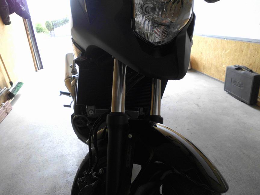

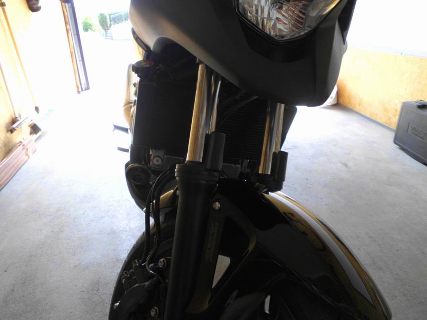

    hab die Dinger am We verbaut anner X. Geh mal davon aus, dass der Tauchrohrdurchmesser bei S und X gleich ist. Die Protektoren sind hinten geschlitzt, sodass du die Dinger aufspreizen kannst (und die 3mm machen das Kraut nicht fett...). Werden dann einfach mit Kabelbinder verzurrt und halten bombenfest. Wenn du auch eine Schwarze X/S/Integra hast, fallen die Dinger kaum auf erfüllen aber ihren Zweck.
    Grüße, Ryker
    Sieht bei mir so aus:

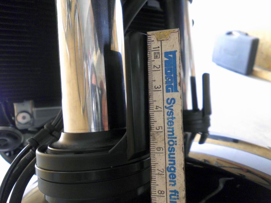

    Ich will das Thema nicht endlos auswalzen, muss mich aber korrigieren. Ich habe heute morgen mal schnell nachgeschaut und zum Komplett-Schluss um den dicken Teil (da wo ryker es angebracht hat, ebenso wie ich) fehlen eher 2-3cm. Mitgeliefert wird eine passender Gummistreifen, die in der Laenge auch reicht, darueber clipst man dann den Schoner, der sich spreizen muss. Dann zieht man das Ganze per Kabelbinder fest und es haelt bombig.
    Fuer 9,90 EUR vollkommen ok und sein Geld wert, nicht mehr und nicht weniger. Aber erwarte keine Praezisionsloesung.
