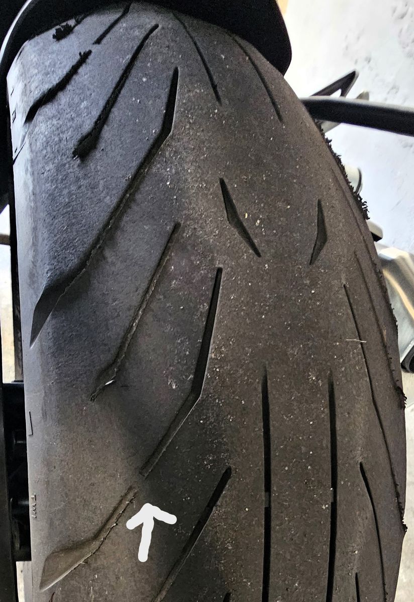

    Tja, die letzte Tour war wohl etwas zuviel?!? ;)
    Der Pirelli Angel GT 2 nach 11000 km:
    Unter 1mm.
    Da misst man immer schön in der Mitte , und an den Flanken ist fast nichts mehr drauf.
    Und der Termin für die 60000er und neue Reifen ist erst am 22.06. ;(
    Eine Woche Zwangspause, und das bei dem Wetter. :rolleyes:

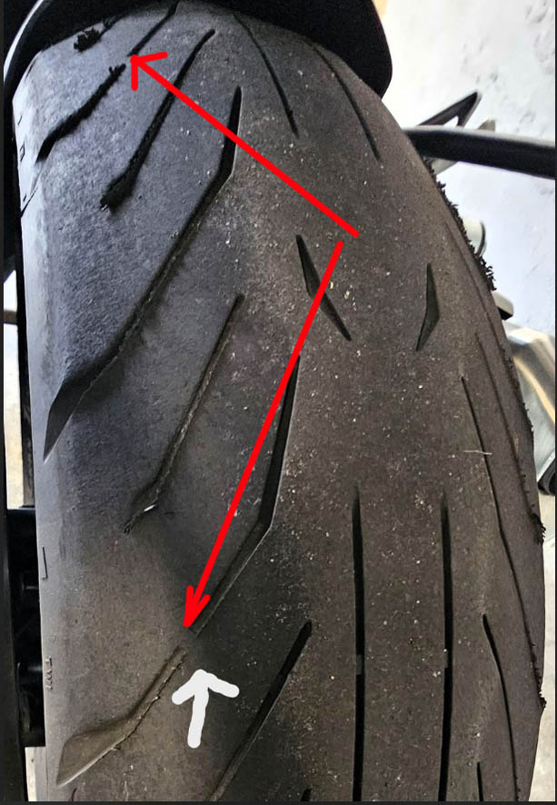

    diese Unterbrechung der Profilrille ist kein Zeichen einer Verschleißgrenze.
    Jede 2. große Rille hat diesen Steg (s.Foto). (so meine Vermutung).
    Reinhard
  • #2.847
    Ich gehe eher von TWI (Tred Wear Indicator) aus. ;)
  • #2.848
    Ich auch. Ist auch ganz einfach, steht ja direkt daneben.
  • #2.849
    GENAU! :thumbup:
    Und soweit ich informiert bin ist es bei den meisten Reifen nach amerikanischer (?) Vorgabe nur 1mm, nicht 1,6mm. :/
  • #2.850
    Jepp!
    Der ist mehr als fertig!
