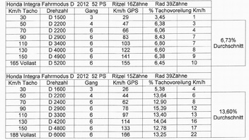

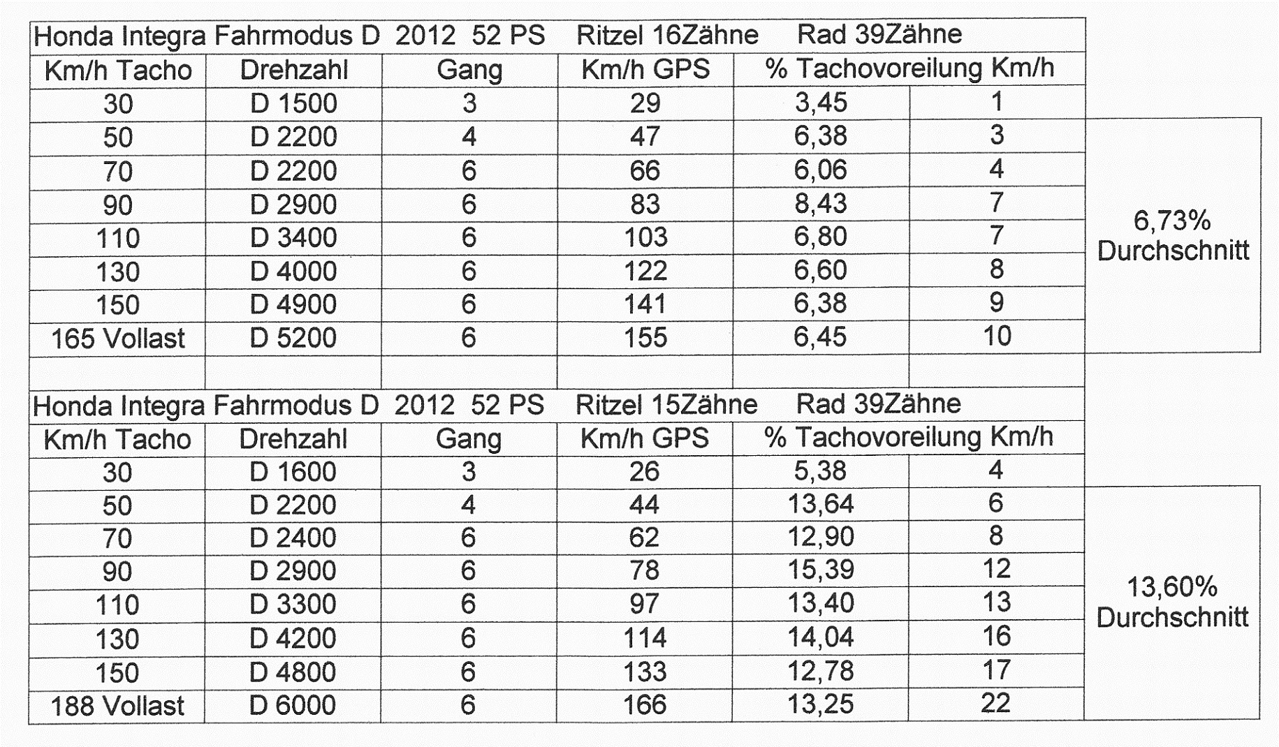

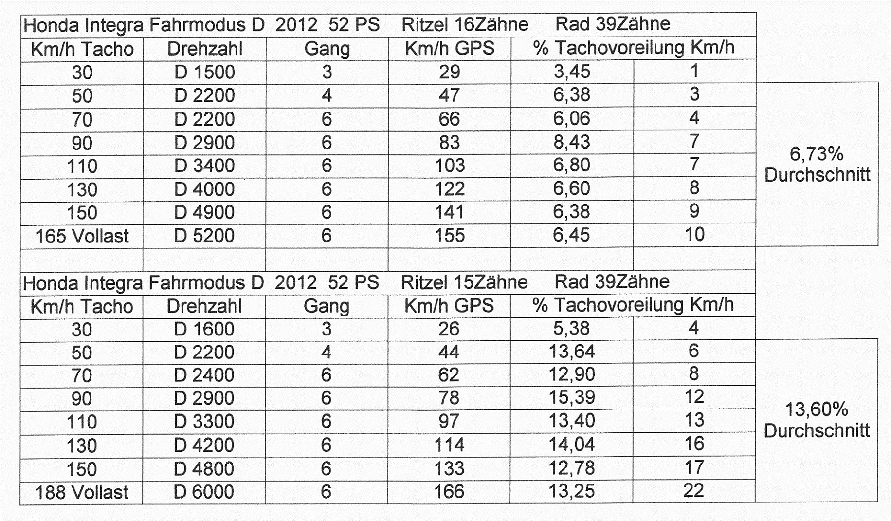

    ich habe heute einen Ritzelvergleich herausgefahren.
    Gewicht mit voller Montur ~125 Kg. D Modus. Leerer 46l Koffer. Kein sichtbarer, fühlbarer Wind. Für jeden Messpunkt die gleiche Strecke.
    Die Drehzahlwerte sind so gut wie möglich abgelesen. Toleranzwert von 100 +- ist locker drin. Die Km/h Werte von 50 - Vollast sind genaue Ablesungen <1. GPS nach Garmin Zumo 340.
    [attachment=0]IMG.jpg[/attachment]
    Der Anzug ist jetzt im D Modus mit 15 Ritzelzähne ähnlich wie im S Modus mit 16 Ritzelzähne.
    Im S Modus dementsprechend noch mal besser. Die prozentualen Ausreißer bei 90 Km/h Tacho kann ich mir nicht erklären.
    Bei ~30 Km/h Tacho ist mit beiden Ritzeln der Schaltpunkt zum 3 Gang erreicht.
    Da für mein Gewicht etwas Leistung fehlt, komme ich mit einem 15er Ritzel besser zurecht, zudem ich noch die hohe Ermaxscheibe habe, welche ja auch noch bremst.
    Kurzfristige Spitzengeschwindigkeit bei der 2. Probefahrt war 169 Km/h GPS. :D
    Der Drehzahlbereich ist ( in meinem Fall ) nun auch im 6. Gang recht gut ausgenutzt.
