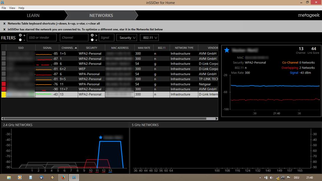

    So, habe seit gestern mal mit den Kanalnummern gespielt. Tja, ohne Erfolg.
    Standardmäßig stand es ja auf Automatik, hatte sich aber immer auf Kanal 6 eingeklinkt. Nachdem ich die erreichbaren Netze mal mit inSSIDer gescant habe, hab ich mal manuell auf Kanal 3 gestellt, da keiner konkret über den Kanal reingeht. Über den Tag blieb es stabil, obwohl keine im Wlan eingewählt war. Am frühen Abend knapp 2h nch der Anmeldung am Wlan war wieder Sense, rausgekickt, Leitung tot. Der einzige Kanal, der nicht als direkte Leitung oder Overlapping-Kanal in Gebrauch war, war Kanal 13. Den gewählt...nach 3h wieder rausgeworfen, Leitung tot. (Wollt noch nen Screenshot aus inSSIDer dranhängen, aber da gibts grad ein Problem hier im Forum mit Dateianhängen...)
    Raff es nicht! Wenn die Internetverbindung weg ist, zeigt mir inSSIDer nach wie vor mein Wlan-Netz als aktives Netzwerk an. Aber ich kann mich nicht über Wlan auf den Router klemmen um ins Setup-Menü zu kommen. Auch das funzt erst wieder, wenn man den Router kurz stromlos macht... Ist das Netz hier am Lappi ls gestört angezeigt, funzt auch Handy oder Tablet nicht mehr, liegt also nicht am Laptop selbst. Mikrowelle fällt übrigens als Störquelle aus, wir haben keine. ;)
