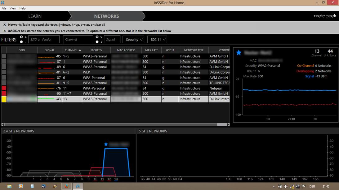

#13 Wie oben angekündigt, anbei ein Screenshot des WLAN-Scans.
[attachment=0]Resize of WLAN_Scan.jpg[/attachment]
Das blaue Trapez ist unser Netz auf Kanal 13, interessanterweise das große rote Trapez das Netz unserer Nachbarn, die auch Probleme haben (allerdings war bei denen auch schon was, als ich noch auf Kanal 6 gesendet hab).Allzu aufschlußreich ist das Ganze für mich nicht.
