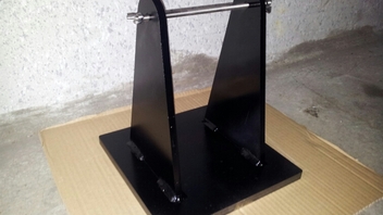

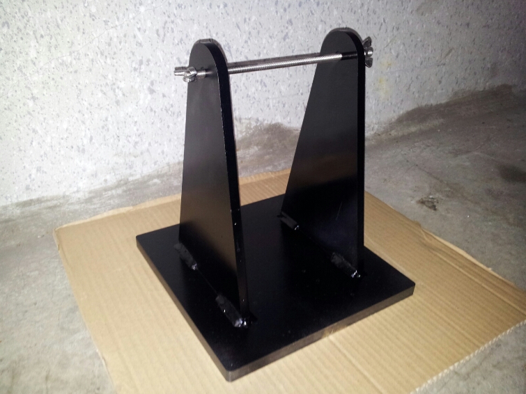

Montagebock

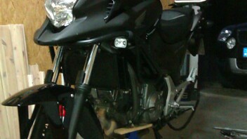

#34 Vergiss den Rangierwagenheber - durch die Rollen wird das ein einziger Eiertanz. Als ich neulich die Reifen gewechselt hab, mußte die Kiste ja auch vollkommen aufgebockt werden. Für hinten ging Hauptständer, aber für vorne gabs keine Möglichkeit da vernünftig mit Unterstellböcken zu hantieren. Entweder war das Auspuffrohr im Weg oder man hätte volle Last auf die Ölwanne geben müssen (und eine kleine Aufstellfläche auf wenige Rippen verteilt bringt nur unnötige Kraftspitzen, zumal die Wanne nicht plan sondern ballig ist). Bin dann mit Scherenwagenhebern links und rechts irgendwie ran, mit Holzklötzel unter Motoranschraubpunkte und Kupplungsdeckel (Holzstück dazwischen zur Lastverteilung). Und obwohl das nun 4 Aufstellpunkte waren, hat das gewackelt wie Lämmerschwanz... Mir war alles andere als wohl, das so über Nacht stehen zu lassen - und da war kein Durchgangsverkehr in der Werkstatt, was bei wochenlanger Lagerung anders wäre.
[attachment=0]NC barfuß.jpg[/attachment]

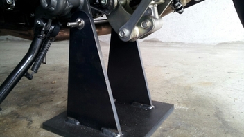

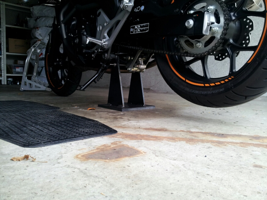

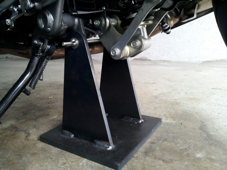

#40 Zitat von HauchbärBin mal gespannt ob es da vieleicht doch noch eine Lösung kommt .
Die gibt es doch schon für den, der nicht mit einem Hauptständer hantieren will: Montageständer -
