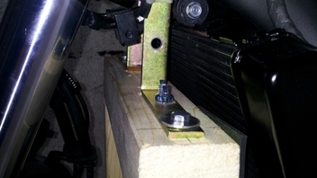

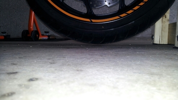

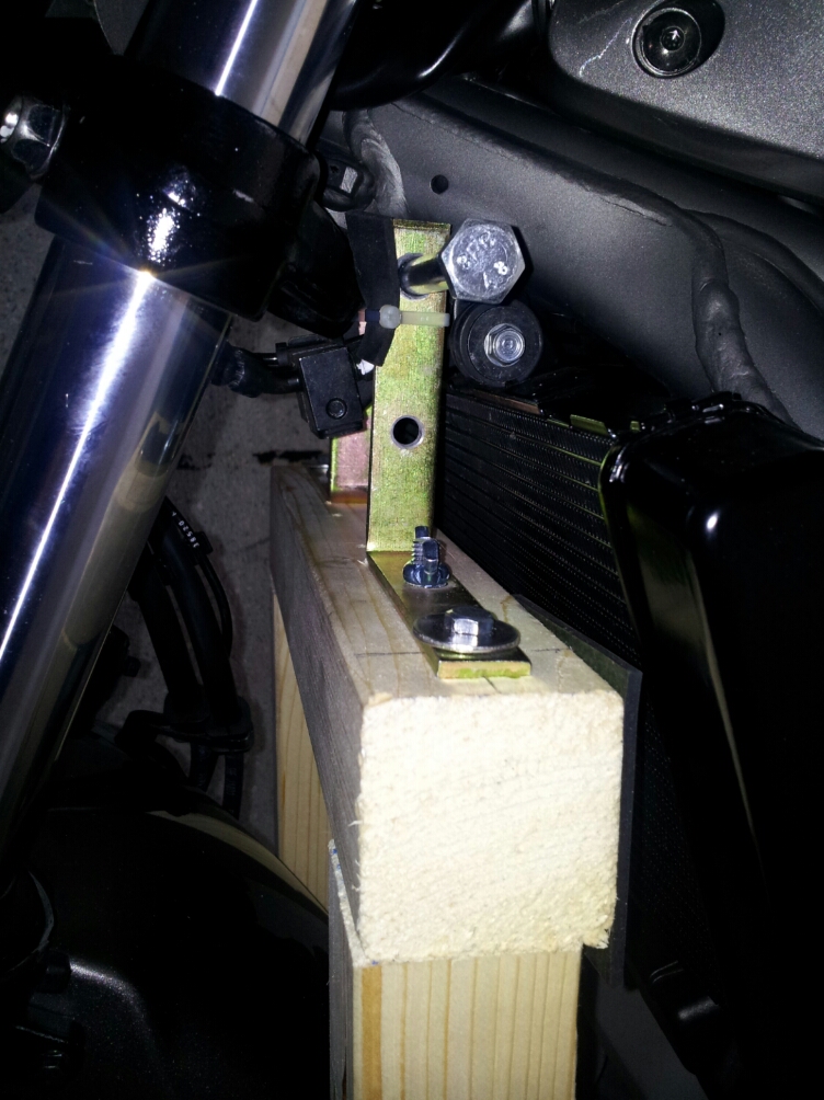

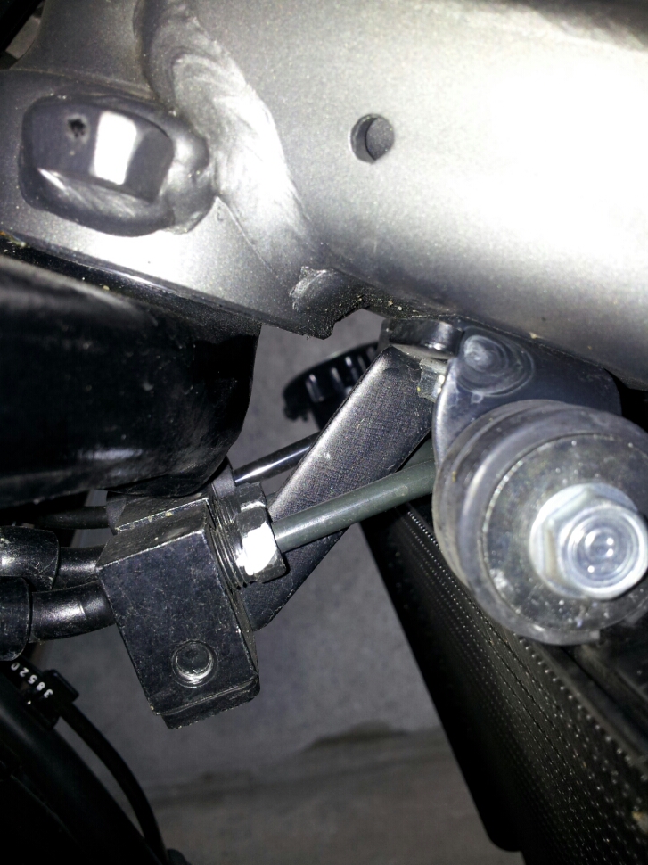

    So habe mir was einfallen lassen wie man das Vorderrad anheben kann ,dies ist nur ein Prototyp werde es aus vierkantrohr anfertigen lassen,was vom Platz her viel besser ist.
    Das Vorderrad wird gerade mal 1 cm vom Boden abgehoben werde dieses auf 2 cm erhöhen .
    Schaut euch die Bilder mal an vielleicht hat jemand ja noch eine andere Idee oder Verbesserung.
    Gruß Carlos.
