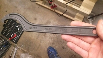

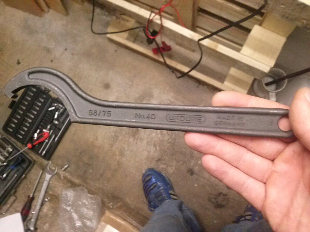

    Ich habe mir einen besorgt....schau nachher mal nach und poste es heute Abend.
    Der Verstellbare und der doppelte von Louis passen nicht !

    Größe 68 bis 75 mm passt perfekt ;)
    [attachment=0]PicsArt_1381099464381.jpg[/attachment]
    Edit : grad in der Bucht gesehen , gibts zB. Aus BW Beständen um 10 € mit Versand
    http://www.ebay.de/sch/i.html?…l%C3%BCssel+68+75&_sop=15
