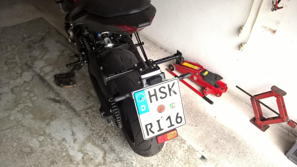

    Ich habe mir gerade eine Halterung für die Blaze gebastelt, die sicher auch bei der NC funktioniert.... .
    Bei SW-Motech waren die Halter ja bislang nur mit "gutem Zureden" erhältlich.
    Alten Regalhalter genommen, gekürzt, lackiert, mit Stopfen und Rutschgummi versehen. Die Taschen werden am Halter und den Schlaufen unterm Sozius-Sitz verzurrt:
    [attachment=2]WP_20150531_15_28_46_Pro (1).jpg[/attachment]

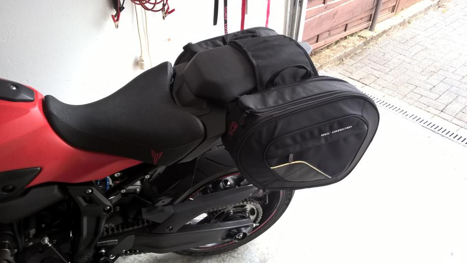

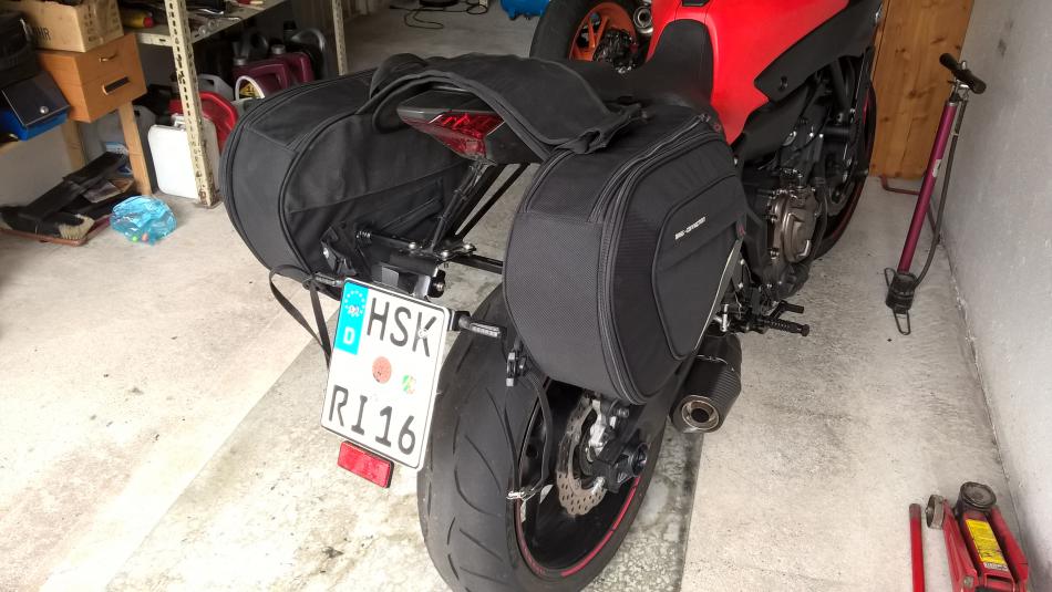

    Die Taschen passen sehr gut zur MT, sieht schon ziemlich perfekt aus:
    [attachment=1]WP_20150531_15_29_44_Pro.jpg[/attachment]
    [attachment=0]WP_20150531_15_30_51_Pro.jpg[/attachment]
