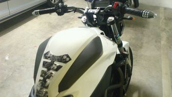

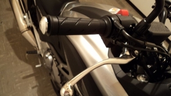

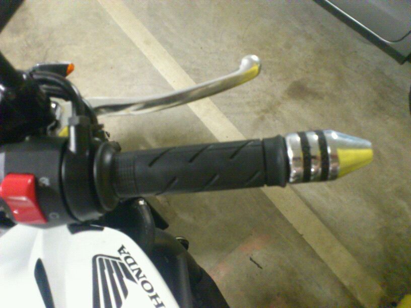

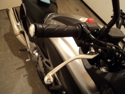

#2 Das war bei mir auch so, als ich die Gewichte abschrauben und durch die kürzeren RIZOMA Lenkergewichte ersetzen wollte.
Das Innere hat sich immer mitgedreht. Ein Tip von mir gibt es nicht, aber ich kann Dir sagen wie ich das gemacht habe.
Ich habe dann den Akkuschrauber verwendet und voll draufgedrückt... ohne Rücksicht auf Verluste

Ich werde mal erst meinen
fragen und im Notfall kann ich immer noch voll draufhalten

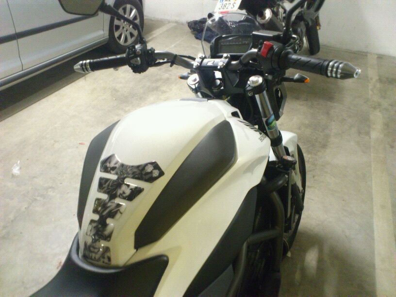

Sollten bei dir nicht auch Handprotektoren montiert werden? Auf dem Foto sind noch keine zu sehen
#4 Zitat von musikmirko111Alles anzeigenIch werde mal erst meinen
Ich habe mich noch auf kein Modell festgelegt... aber kommt noch. :icon-wink:Viele Grüße

Harry hast du das Innenteil mit dem Gewinde(Mutter) was im Lenker steckt auch ausgebaut bzw. ersetzt?
Und wenn ja, wie hast du es herausbekommen?Danke.
#6 Zitat von musikmirko111Alles anzeigenich habe am WE probiert die Schraube am Ende des Lenkers rauszudrehen um Handprotektoren zu montieren. Leider dreht sich da immer alles mit und die Schraube ist immer noch drin. Ich wollte nun nicht mit Gewalt alles ausgnuppeln. Hat da einer ein Tipp?
Ja, geht ganz leicht: einfach die Gewichte festhalten und Schraube dann ausdrehen. Honda scheint diese Gewichte mittlerweile überall zu verbauen, an der Inno sind (waren) exakt die gleichen. Waren deshalb, weil ich mittlerweile beide verloren habe. Am besten also beim Zusammenbau Schraubensicherung verwenden!
