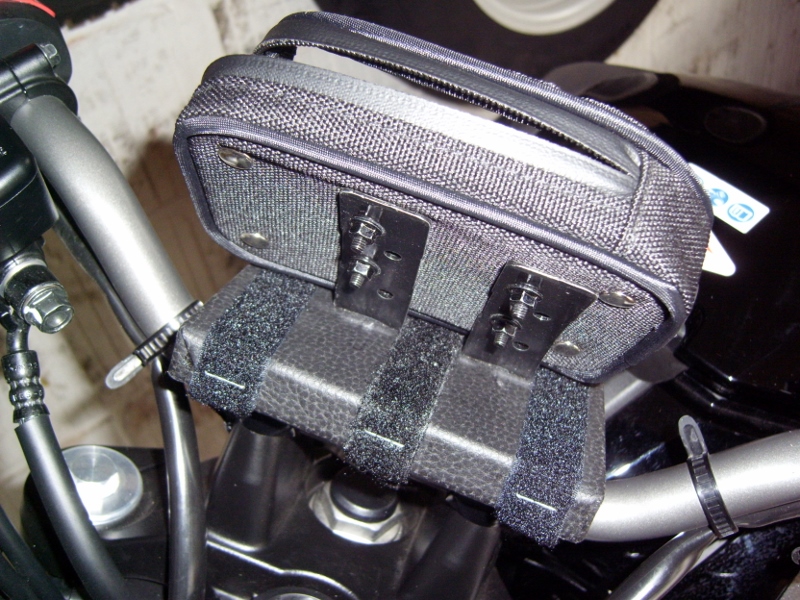

    Baumarkt-Navihalterung :shock: Material = Holzbrettchen 9x13x1,5cm; Streifen Kunstleder; Kleber; 3xKlettbänder 30 cm lang; 2 Metallverbinder 12 cm lang; 4 Schrauben mit Muttern 1cm lang; 2 Holzschrauben 1,5 cm lang; Louis Moto Detail Mediatasche S für 16,99 E. :?
    Montage = Auf dem Holzbrettchen Löcher bohren, dort wo die 4 Schrauben der Lenkerhalterung sind (Position mittels Abdruck) ; Kunstleder zuschneiden
    und verkleben; Metallverbinder zurechtbiegen (oder auch Metallwinkel) und anpassen; ggf. schwarz sprayen; aufschrauben; Mediatasche ebenfalls anschrauben (ggf. vorher Plexiglas herausschneiden, da es blendet); Mediataschenrückseite (innen) mit Kunstleder auskleiden; Bastlerhalterung auf die Lenker-Klemmschrauben setzen und mit den drei Klettbändern um das Lenkerrohr befestigen - fertig :whistle:
    Die Bastlerhalterung hielt bisher 5.000 KM , auch bei Topspeed und zeigt keinen Verschleiß. Es paßt das Auto-Navi Garmin nüvi dazu und die Halterung mit
    dem Navi kann einfachst wieder abgenommen werden. Verkehrssicherheit / Zulässigkeit ist offen :o Das Problem dieser Schönwetter-Lösung ist eigentlich, dass das Auto-Navi nach ca. 60 Minuten platt ist :roll:
