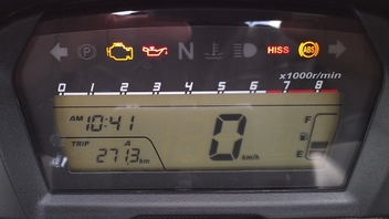

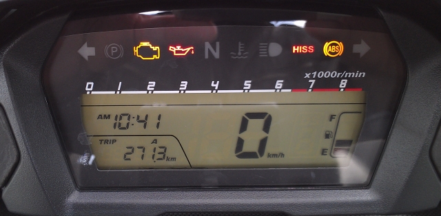

    Bei meiner letzten Probefahrt mit dem Integra hatte ich genau das gleiche Problem.
    Zudem wurde die Anzeige des eingelegten Gangs nicht mehr angezeigt.
    Motor aus und wieder an... dann ging´s wieder.
    Harry

    Hatte das Problem bereits bei meiner X. Es gab Anfangs zwei Auslöser. Hier nochmal kurz wie es bei mir im Display aussah. In der Ganganzeige gab es nur einen Bindestrich und darüber deutlich lesbar S und D. Erster Auslöser war ein klemmender Schalter d.h. während der Fahrt ließ sich erst nach mehrmaliger Betätigung von einem Modus in den anderen schalten. Mein HH hat den Fehlerspeicher ausgelesen das DCT initialisiert und den Schalter gängig gemacht. Zweites Problem war auch bei mir die Batterie. Hatte Stromverbraucher dran, die eigentlich nach Ausschalten der Zündung nicht mehr die Batterie anzapfen sollten. Auf N schalte ich nicht vorm Ausschalten der Zündung, denn das DCT geht sowieso in Neutral. Deshalb auch die Handbremse als Pflichtelement beim DCT.
