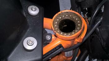

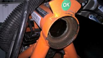

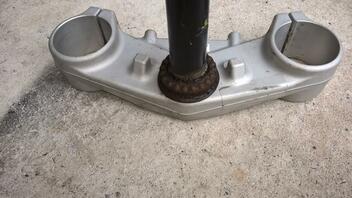

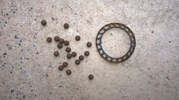

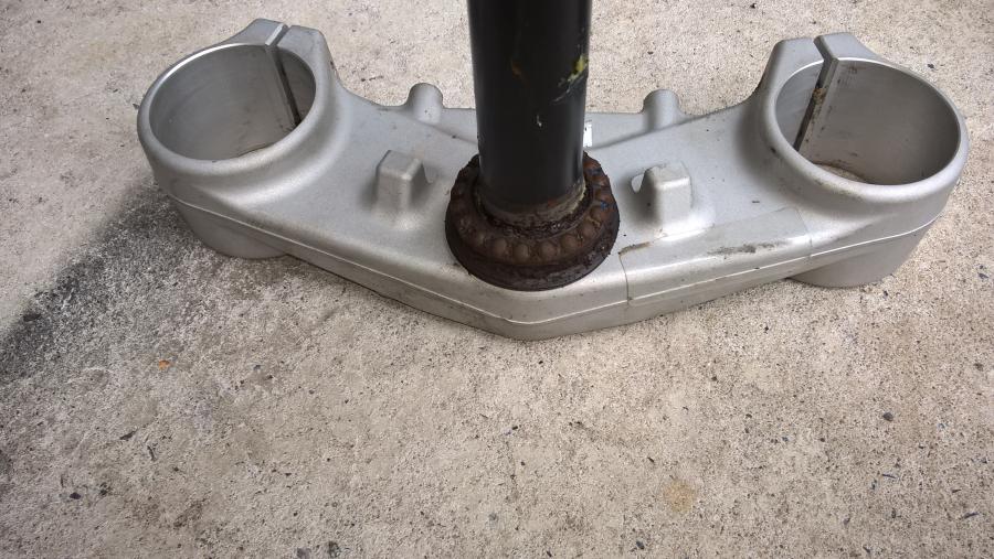

    Nun habe ich den ersten echten Defekt an der Kleinen:
    Weil die Lenkkopflager etwas Spiel hatten und ich nächsten Monat zum TÜV muss, habe ich den vorderen Teil der Kleinen mal zerlegt.
    Was ich da zu Gesicht bekommen habe, habe ich als gelernter Zweirad-Schrauber noch nicht gesehen - jedenfalls nicht nach zwei Jahren bzw. 20.000 KM. Dabei bin ich Schönwetter-Fahrer und meine Kleine wird nicht gekärchert:
    [attachment=3]WP_20150827_11_03_25_Pro.jpg[/attachment]

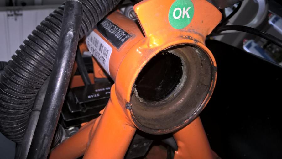

    Äußere Lagerschale unteres Lager - der Aufkleber "ok" muss jetzt gg. "defekt" getauscht werden...
    [attachment=2]WP_20150827_11_04_17_Pro.jpg[/attachment]

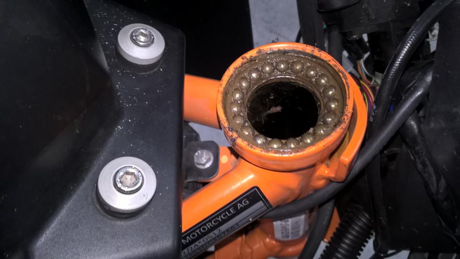

    Das obere Lager sah nur wenig besser aus - beide Lagerschalen total hinüber!:
    [attachment=1]WP_20150827_11_04_47_Pro.jpg[/attachment]

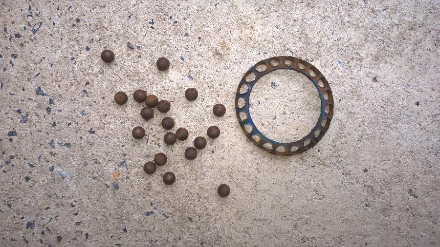

    Die Kugeln vom unteren Lager nach Reinigung (sehen aus wie Kanonenkugeln aus dem 17. Jhrdt :lol: :
    [attachment=0]WP_20150827_11_29_58_Pro.jpg[/attachment]
    Eindringendes Wasser kann nicht der Grund dafür sein, nach oben sind die Lager recht gut gedichtet (wie bei anderen Moppeds). Im KTM-Forum habe ich einen Beitrag gefunden, wonach bei einer 125er Duke bereits nach 3.000 KM die Lager getauscht werden mussten, weil die total verrostet waren. Spricht eher dafür, dass die Lager nicht/nicht ausreichend und/oder falschem Fett geschmiert wurden.
    Ich habe erst mal die alten Lager wieder eingebaut, damit ich noch fahren kann, aber es müssen natürlich neue her. Die originalen Lager von KTM möchte ich nicht einbauen, sondern lieber Kegelrollenlager. Allerdings habe ich noch keinen Anbieter gefunden.

    ...da wurde gespart und das sieht richtig übel aus.
    MGH Shop in Bielefeld hat für alle KTM-Modelle Lenkkopflagersätze (Kegelrollenlager).
    (Adresse schick ich Dir)

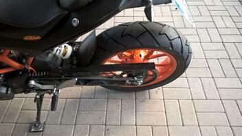

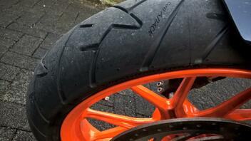

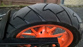

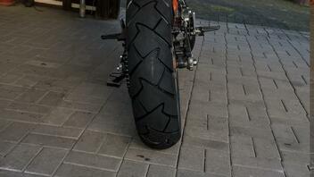

    Probiere grad mal wieder was Neues:

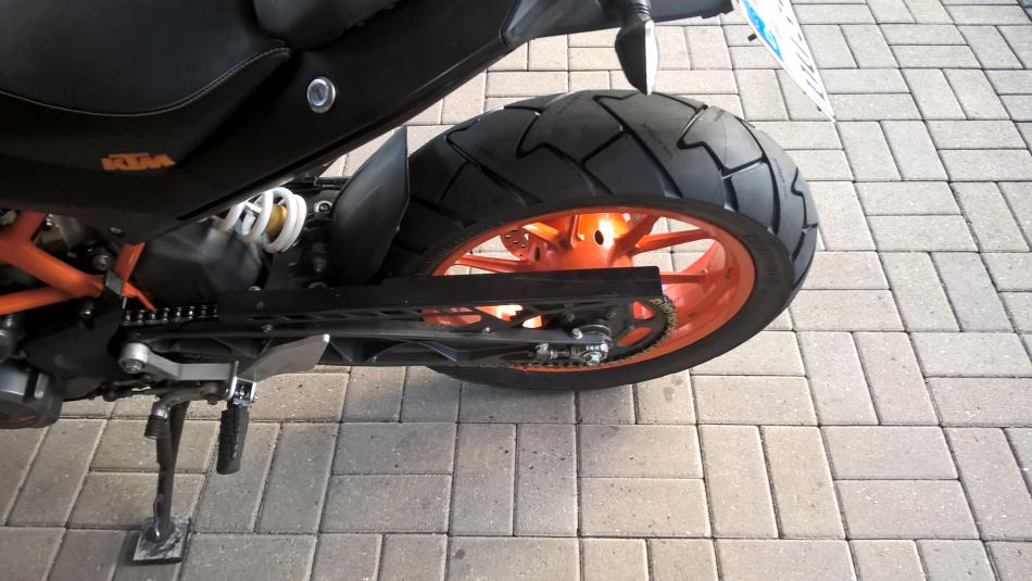

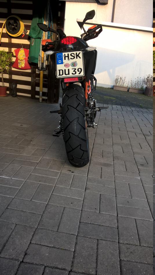

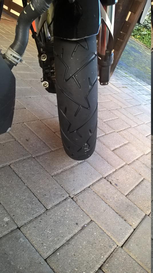

    [attachment=4]WP_20151209_14_43_48_Pro (1).jpg[/attachment]
    [attachment=3]WP_20151209_14_43_59_Pro.jpg[/attachment]
    [attachment=1]WP_20151209_14_44_40_Pro.jpg[/attachment]

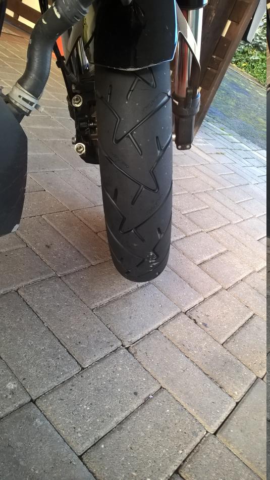

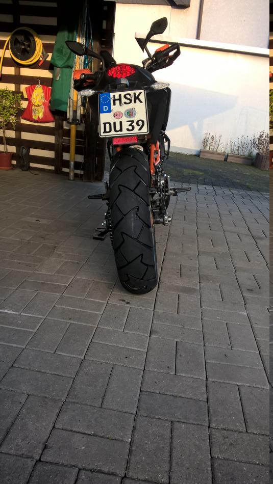

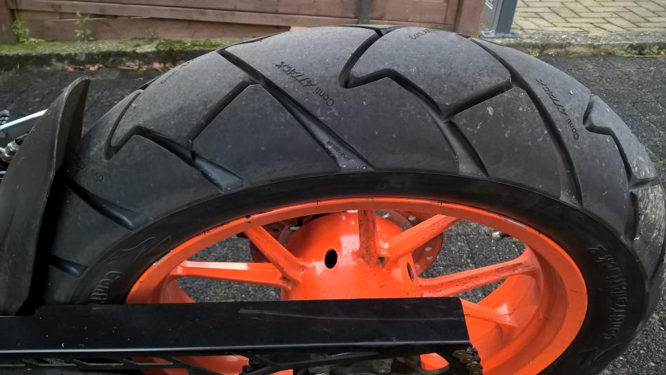

    Ich habe mal Conti Trail Attack 2 aufgezogen. Allein optisch ist das schon der Hammer, der hintere Reifen wirkt jetzt richtig "fett"... :mrgreen: !
    Vorn in 120/70 statt 110/70, hinten in 150/70 statt 150/60. Hinten kommt die Kleine dadurch etwa 2 cm höher, vorn etwa 1 cm - sehr angenehm!
    Gefahren bin ich natürlich auch schon und bin begeistert. Vom Grip der Contis sowieso, rollt die 390er trotz der Mehrbreite vorn überhaupt nicht kippelig ab. Ich habe sogar das Gefühl, dass sie jetzt einen kleinen Tacken unhandlicher läuft, allerdings waren die M7 RR auch schon recht spitz gefahren. Die Kontur ist schön rund und lässt sich sicher in voller Breite nutzen.
    Insgesamt liegt sie gefühlt "satter" auf der Straße... :mrgreen:
    Bei 6 Grad und teilweise feuchten/dreckigen Straßen wollte ich nicht bis ans Maximum gehen, aber sind schon einigermaßen rund gefahren...

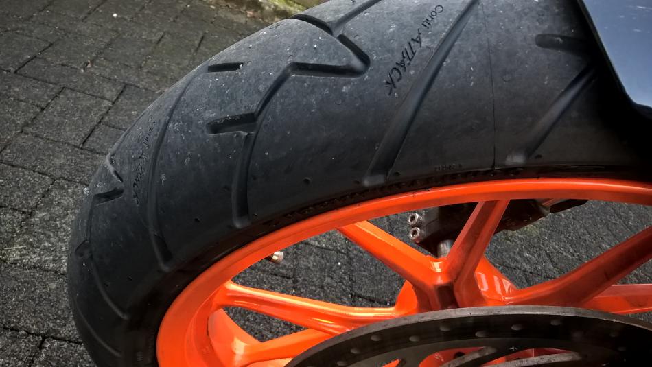

    [attachment=0]WP_20151209_15_39_37_Pro.jpg[/attachment]
    [attachment=2]WP_20151209_15_39_45_Pro.jpg[/attachment]

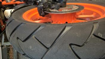

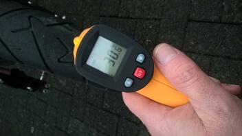

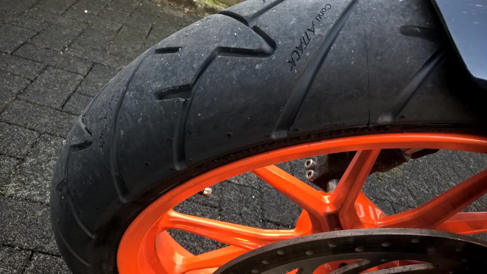

    Reifen jetzt bis an die Kante gefahren - der Grip ist einfach nur genial:

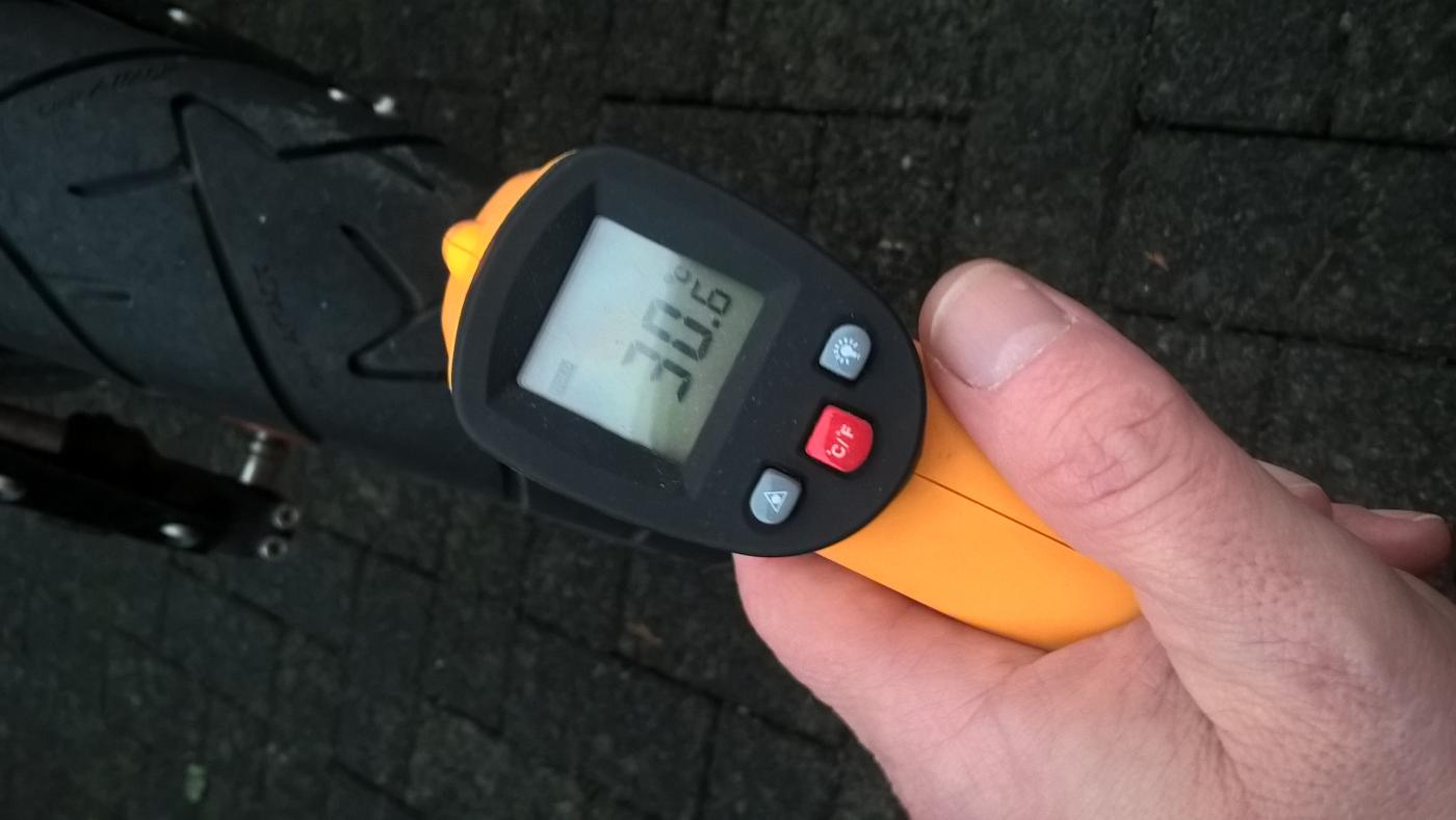

    [attachment=2]WP_20151214_15_15_39_Pro (1).jpg[/attachment]

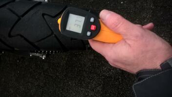

    Hab dann zu Hause mal die Reifen-Temp. gemessen (sicher 5 Minuten später):
    Vorn:
    [attachment=1]WP_20151214_16_01_23_Pro.jpg[/attachment]
    Hinten:
    [attachment=0]WP_20151214_16_00_51_Pro.jpg[/attachment]
