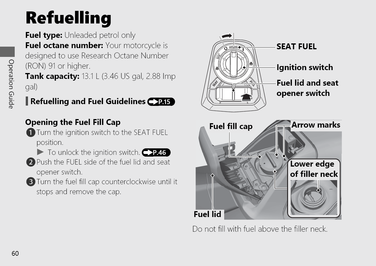

    Wenn man nur bis zu diesem Blech tankt, verschenkt man schon ein wenig Tankvolumen.
    Ich halte die Pistole so, dass sie gerade eben durch das Blech reicht, lasse abschalten, und dann langsam vollaufen. Das geht durchaus auch bis knapp unter die Öffnung, da läuft nichts über hinterher. Es bleibt dann, nach dem was ich so ausgerechnet habe, immer noch etwa ein halber Liter Volumen ungenutzt.
    Es dauert aber echt lange, den Tank so vollzukriegen. Und ich finde es bei der NC unpraktischer als bei einem "normalen" Tank. Überhaupt ist Tanken mit dem Mopped umständlich, da musste ich mich als Neuling erstmal dran gewöhnen.
    Ich fülle mir jetzt meistens einen 5l-Kanister voll und packe den ins Staufach (Weg nach Haus sind nur 800m von da). Kommt dann in den Keller, und zwischen den Touren fülle ich den Inhalt irgendwann ein. So spart man sich einige Tankstopps. Geht aber auch sehr leicht was daneben bei der verbauten Position des Einfüllstutzens.
  • #14
    Ich packe meine S zum tanken immer auf den Hauptständer.
    Rüssel rein bis zum Blech und warten bis es abschaltet.
    Danach den Rest noch vorsichtig bis Unterkannte Einfüllstuzten auffüllen.
