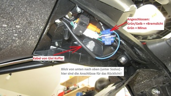

    Eigentlich ist es nichts besonderes. Da ich aber selber vorher verzweifelt auf der Suche war, ob und wie das mit dem Zusatzkit für die Bremslichter geht,
    dabei aber nichts gefunden habe, bin ich ins kalte Waser gesprungen. Aber alles ist letztlich gut gelaufen.
    Diesen Einbau, und dann am besten den gesamten Einbauverlauf, möchte ich euch hiermit anhand einer Bilder-Serie zeigen.
    Sollte weitgehend selbstredend sein. Bei Fragen: nur zu.

    Montage am Bike:
    [album]1821[/album] [album]1822[/album] [album]1823[/album] [album]1824[/album] [album]1825[/album]
