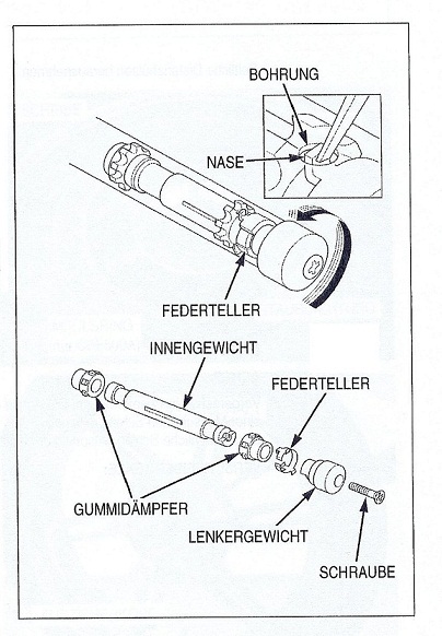

    ich hab die Dual Road auch an meiner X montiert und habe die originalen Lenkergewichte ausgebaut.
    Die Befestigung der Dual Road erfolgte bei mir mit einer sehr langen Schraube die einen Klemmkonus hat so wie man das von Fahrradlenkern kennt. Das Gesamtgewicht dieser Klemmvorrrichtung ist fast so groß wie das der Lenkergewichte.
    Ich bemerke jedenfalls beim fahren keine stärkeren Vibrationen als vor dem Umbau.
    Für den Ausbau der originalen Gewichte hilft dir vielleicht dieses Bild.
