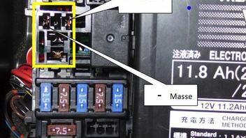

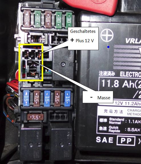

    also, ich möchte mir bei meiner Honda NC 750 X DCT BJ 2014
    eine Steckdose 12 V für's Navi einbauen.
    Problem: wo soll ich den Strom abnehmen, ich möchte nicht direkt auf der Batterie anklemmen, sondern über ein geschaltetes Plus.
    Habe schon ein bisschen geschaut und getüffelt.
    Variante 1 - über den Optionsstecker B hinter der linken vorderen Seitenverkleidung - leider ist hier kein Strom - oder benötige ich dazu erst ein Relais - im Sicherungskasten ist noch ein freier Relaissteckplatz
    Variante 2 – direkt im Sicherungskasten, am freien Steckplatz für ein Relais – wäre das der Steckplatz für das Relais für den Optionsstecker B ?
    Direkt mittels Kabelstecker auf die Steuerleitung für das Relais – rechts das geschaltete Plus, links die Masse ?
    Was haltet ihr davon, direkt auf das Plus bzw. Masse am Steckplatz für das Relais zu gehen ??
    Bitte um Tips und Ratschläge.
    Rudi
