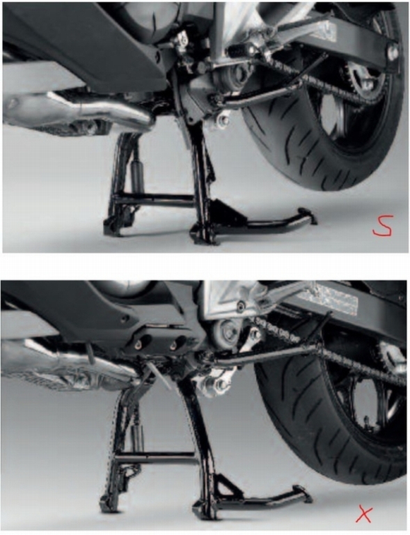

    Ich habe mir auch gerade den Tieferlegungssatz von VH-Motorradtechnik bestellt, da ich dank Flachlander weiss, dass alles passt.
    Trotzdem wollte ich noch kurz den Link zu einem anderen Angebot posten, welches anstatt einer ABE ein EG-BE hat. Sollte also auch ohne Eintragung gehen. Falls das nicht stimmt, bitte einfach posten.
    Ist mit ~87€ versus 129€ deutlich günstiger.
    http://www.bikers-top-brands.d…erlegung-nc700x-2012-rc63
    Die Idee von Flachlander, den Seitenständer der S zu verwenden hört sich interessant an.
    Sollte ein netter Besitzer einer S sich zufällig mit einem Zollstock in der Nähe seines Schmuckstücks befinden, könnte er vielleicht ja mal die Länge des Ständers messen. Damit ließe sich abschätzen, ob der einfache Austausch den gewünschten Erfolg brächte, also kein Schweißen erforderlich wäre.
    Vorteil wäre auch die einfache Umrüstung mit 3 Schrauben, hoch für mich, tief für Petra
