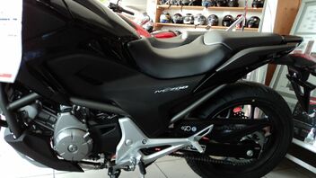

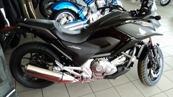

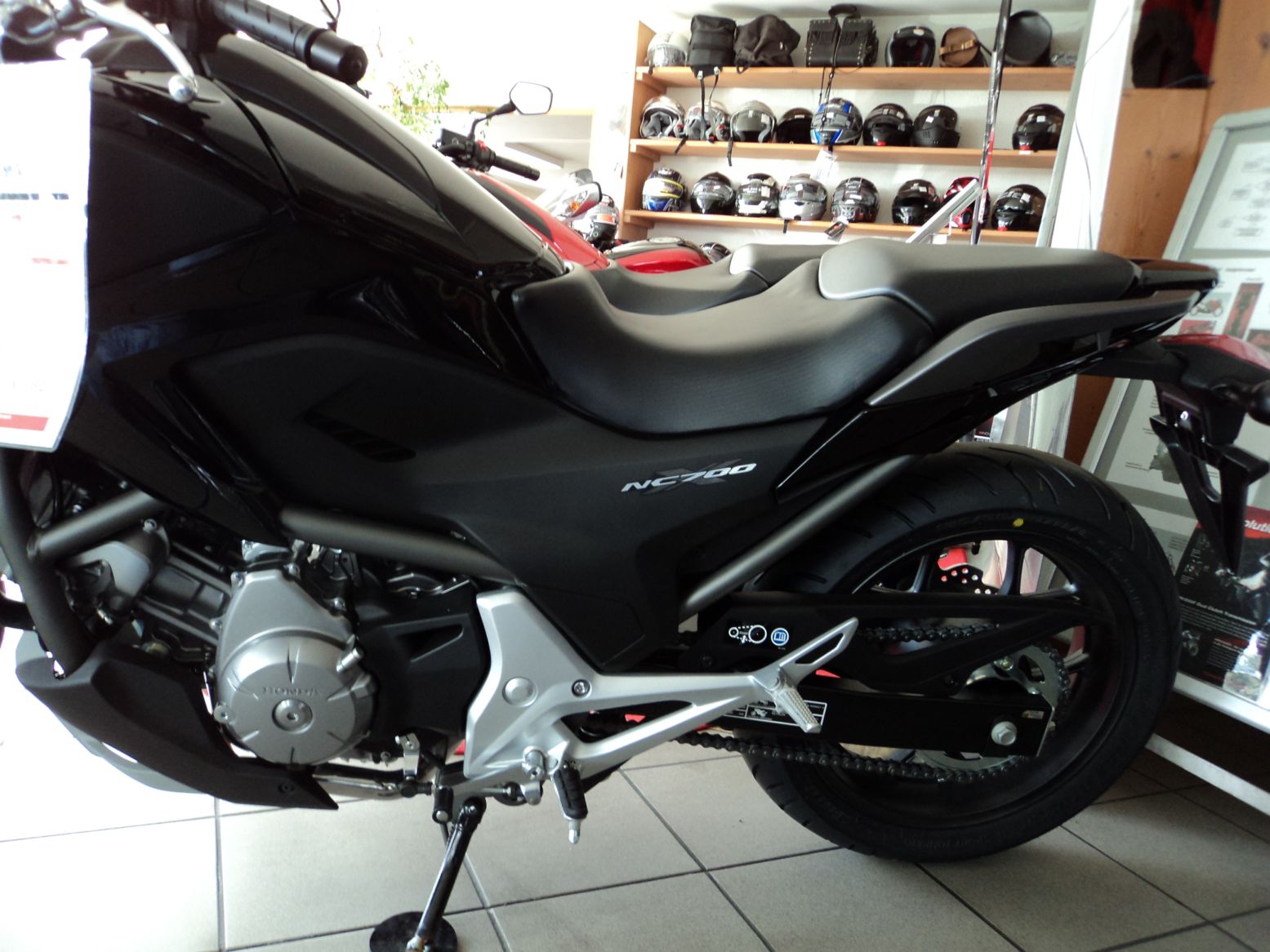

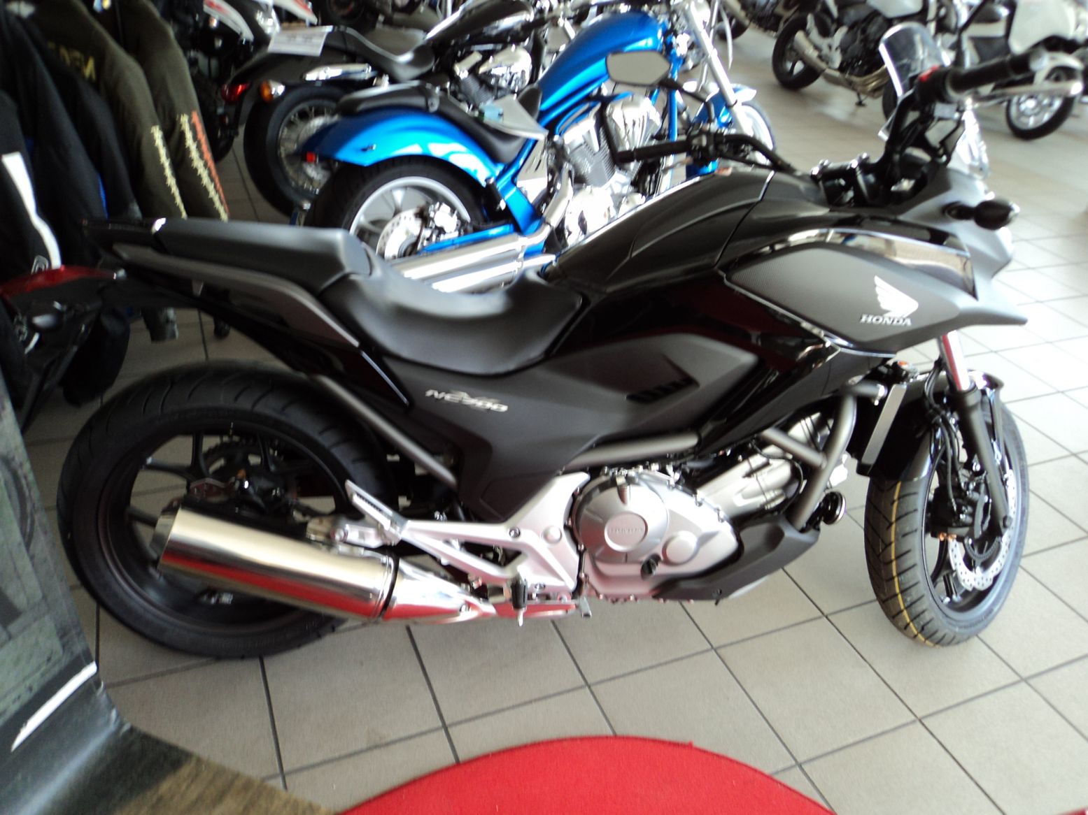

    Wie versprochen poste ich hier die Fotos der Tieferlegung, da ich heute nochmal ganz schnell beim Händler war und ihn darauf angesprochen habe.
    Insgesamt sitzt man 8 cm tiefer!!! (Sitz abgepolstert und Tieferlegungssatz verbaut)
    Also für Frauen und kleine Männer optimal. :D ...nur ziemlich teuer.
    Bessere Fotos konnte ich leider nicht machen, da die NC700X zwischen anderen Motorrädern stand.
