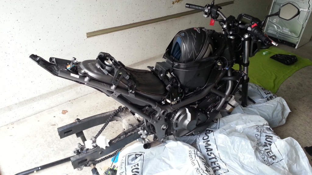

    Schreib doch einmal was Du vorhast, geht ja aus dem Bild nicht hervor.
