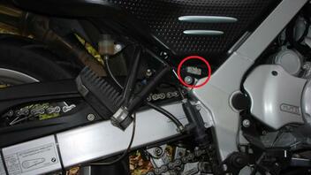

    F650 mit Riemenumbau
    Für die F-Familie von BMW ist die Sache relativ einfach, da die F800ST schon immer mit Riemenantrieb angeboten wurde. Ich glaube Heinz hat recht, Riemen bei den NC würde wohl reichlich teuer...
    Gruß, Martin
