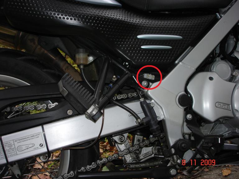

Auf meinen letzten drei Motorrädern (mittlere Enduros) setzte ich Kettenöler (Eigenbau ca. 10€) ein.
Verhältnis von Kosten, Nutzen und Aufwand sind für mich ideal.
Kein Kettenspannen zwischen den Reifenwechsen erforderlich (ca. 5tkm), bei Leistungen und Drehmomenten ähnlich der NC.
Demnach käme ein Zahnriemen aus diesen Gründen nicht in Frage.
Einzig umweltschutztechnisch der Einwand, das eine Kette über die 5tkm ca. 150-200 ml Schmiermittel abschleudert.
Egal ob aus Öler oder Sprühdose.Gruß Ulf
Könntest du deine Kettenöler mal vom Aufbau her erklären und hättest du eventuell ein paar Bilder ?
#24 Zitat von AlexAlles anzeigen...
Könntest du deine Kettenöler mal vom Aufbau her erklären und hättest du eventuell ein paar Bilder ?Hi Alex,
ja, hab ich hier beschrieben, im 4ten Post:
http://www.dr-650.de/phpBB3/vi…it=ketten%C3%B6ler#p34445Und hier noch einmal:
http://www.dr-650.net/viewtopi…ten%C3%B6ler+drossel#p108.Wie das Schlauchwerk verlegt wird beschreibt Rockoil (Scotty) hier:
http://www.vn-teile.de/manuals/scottoiler/universalkit.pdf -
#25 Hi Alex,
ich hatte, bevor ich die Scottoiler-Dinger bekommen habe (waren bei Moppeds dabei), auch elektrische Kettenöler (wie von Ulf beschrieben) montiert.
Meine waren immer ohne Taktgeber, einfach an der Leitung fürs Rücklicht angeschlossen. Hat immer prima funktioniert!
Magnetventile bekommst Du in Bucht für 5 - 10 € (incl. Versand), zum Dosieren habe ich eine Lüsterklemme für Starkstromleitungen über den Schlauch gezogen und damit den Durchfluss geregelt.
Leider habe ich sonst keine Bilder mehr... -
