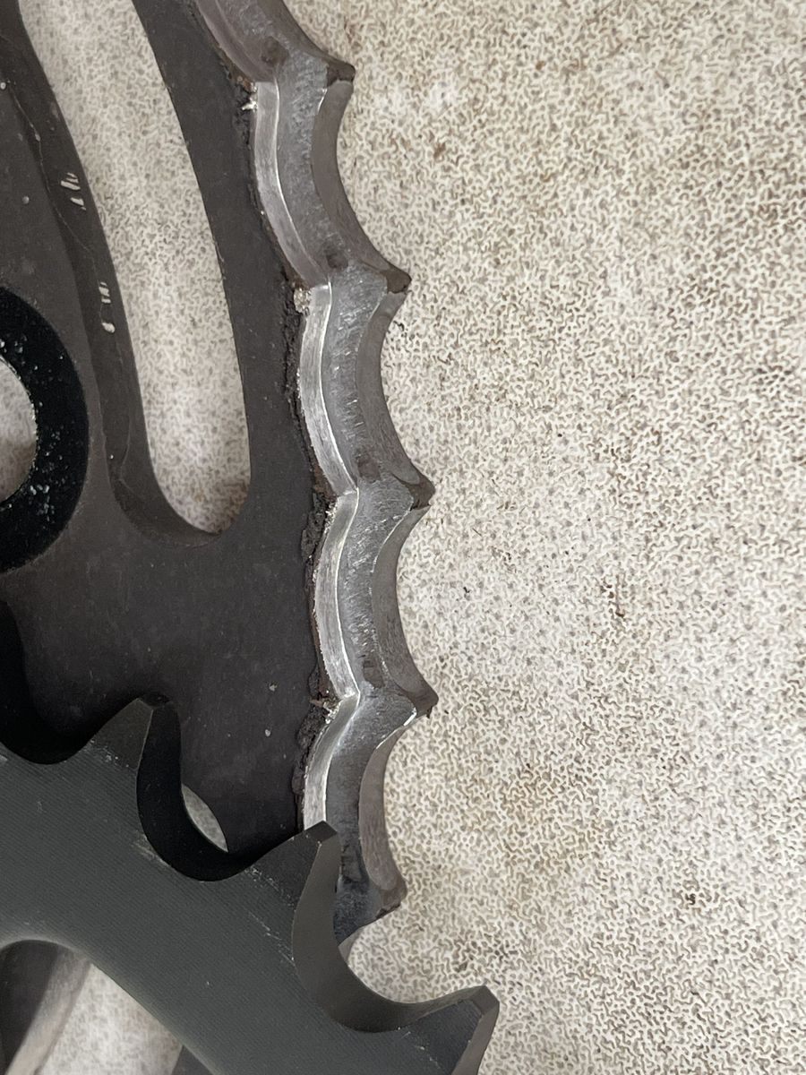

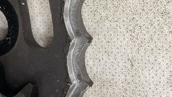

    moin micha,
    ähnliches hatte ich im letzten jahr. da hatte die kette das große kettenrad richtig runtergefressen.
    und dies schon nach 25.000 km. dies war ein kompletter satz von DID (114/17/43).
    trotz vermeintlich richtiger kettenspannung hat sich die kette dermaßen in das kettenrad gefressen.
    schau mal anbei das bild: altes und neues kettenrad
