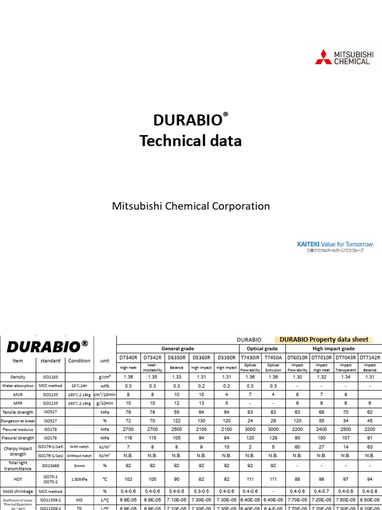

Nc750 rc90: aus welchem Material sind die Motor-Kunststoffabdeckungen
    Mahlzeit;
    leider hat die Kunststoffabdeckung des rechten Motorgehäusedeckels bei meiner NC ein Loch.
    Weiss irgendjemand was das konkret für ein Kunststoff ist ?
    Mit ABS Teilen habe ich schon so meine Reparaturerfahrungen gemacht (ABS Schweissstäbe, ABS in Aceton auflösen etc) aber die Deckel sind definitiv kein ABS.
    Polypropylen, Polyethylen, Polyamid eventuell ?
    Grüße
    Stefan
    Normalerweise müßte auf der Innenseite eine Prägung mit Herstellungsdatum
    und eben der Materialangabe sein.
    Ich habe gerade den Deckel vom Helmfach, der es echt nötig hatte, lackiert.
    Das steht z.B. auf der Unterseite "PP" also Polypropylen.
    Laut deinem Profil hast du eine NC aus 2017, dann sollte es die
    Position 2 auf der Teileliste sein. Teilenummer 11351-MGS-D50
    Wechselstrom-generatorabdeckung für Honda NC 750 X ABS DCT 2017 - Honda
    Und wie es der Zufall will
    https://www.ebay.com/itm/124325014390
    Da würde ich an deiner Stelle nicht lange rummachen und mir
    dieses Gebrauchtteil angeln. Auf den Fotos der Auktion sieht
    man auch die Innenseite mit der von ThomasLIP bereits er-
    wähnten Werkstoffprägung. Demnach besteht die Abdeckung
    aus dem Kunststoff PA6.
    Einmal editiert, zuletzt von Schwarzwaldelch ()
    Ich meine es wäre diese Abdeckung da er von der rechten Seite sprach.
    Die werden öfters angeboten da sie genau an der Stelle, wie auf dem Foto zu sehen, verkratzen.
    Leider weiß ich nicht welches Material es ist, habe auf die Schnelle nichts gefunden. ;(
    Einmal editiert, zuletzt von ThomasLIP ()
    Ja genau...die Abdeckung war gemeint...und da Baujahr 2017 noch kein Durabio....
    Hab gerade mal gegooglt.
    PA6 ist Polyamid...das gleiche Material wie Kabelbinder
    Irgendwo habe ich mal ein Youtubevideo gesehen wo einer Kabelbinder mit einer Heissklebepistole aufschmilzt.
    Das werde ich mal ausprobieren.
    Danke für die Hilfestellung
