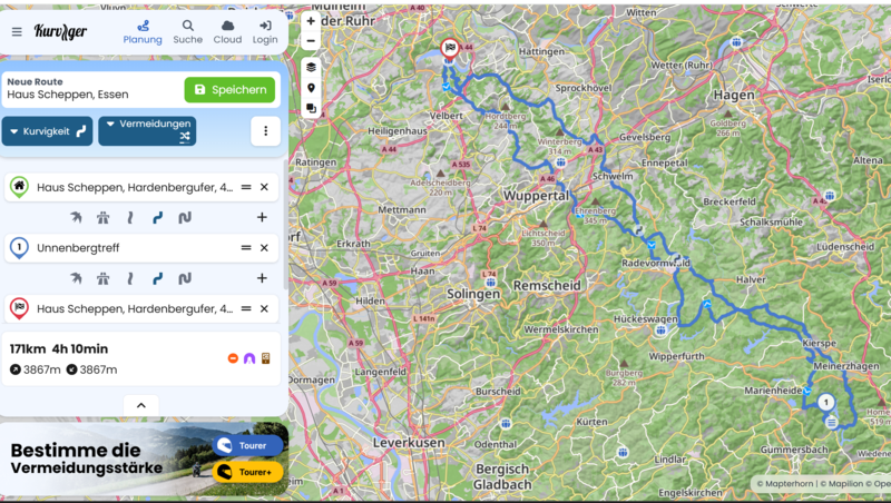

Ich plane meine Touren mitsamt der Zwischenpunkte auf dem kostenlosen "Kurviger.de" am PC:

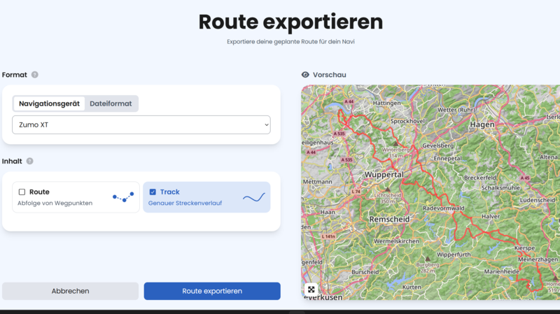

Dann exportiere ich die Tour als TRACK:

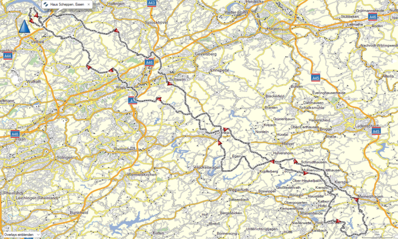

Dann lade ich den Track in Garmin-BaseCamp
und zeichne ihn mit der Routenplanung nach:

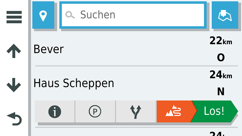

Wenn ich dann z.B. beim Abfahren der Tour ein weiteres Zwischenziel eingeben möchte, suche ich beispielweise in meinen Favoriten:

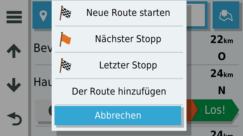

Nach der Auswahl des Zwischenziels werden mir folgende Optionen angeboten:
Daraufhin wird die Route mit dem neuen Zwischenziel je nach Option neu berechnet.
