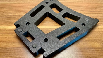

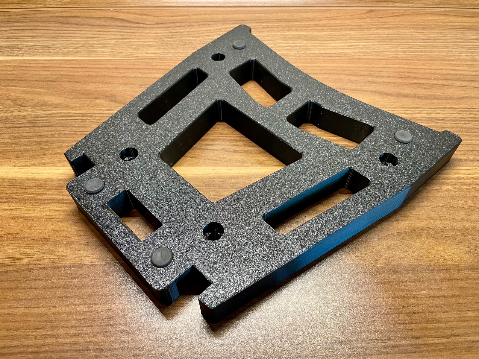

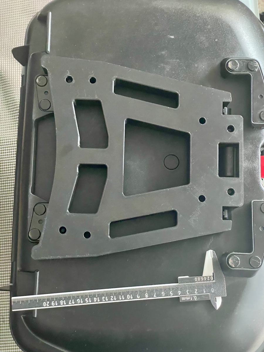

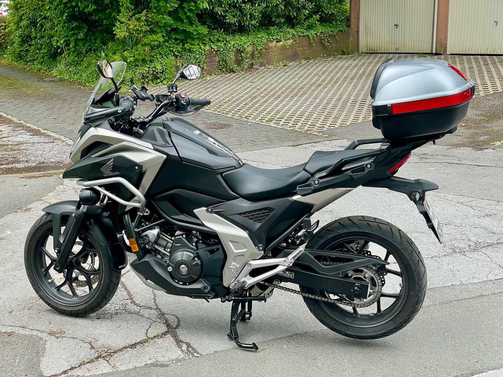

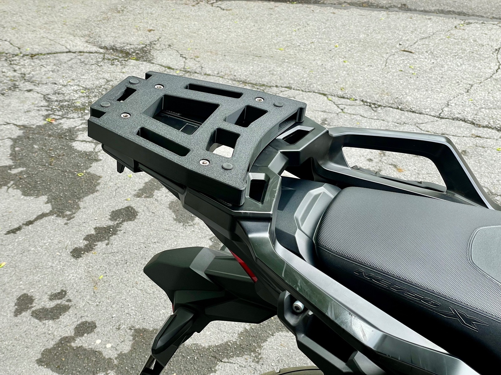

    Hier der fertige Druck mit den installierten Gummipuffern:
    Richtig gut geworden. Passt einwandfrei, ohne jegliches wackeln. (Ja die Schieblehre/der Messchieber ist 3D gedruckt)

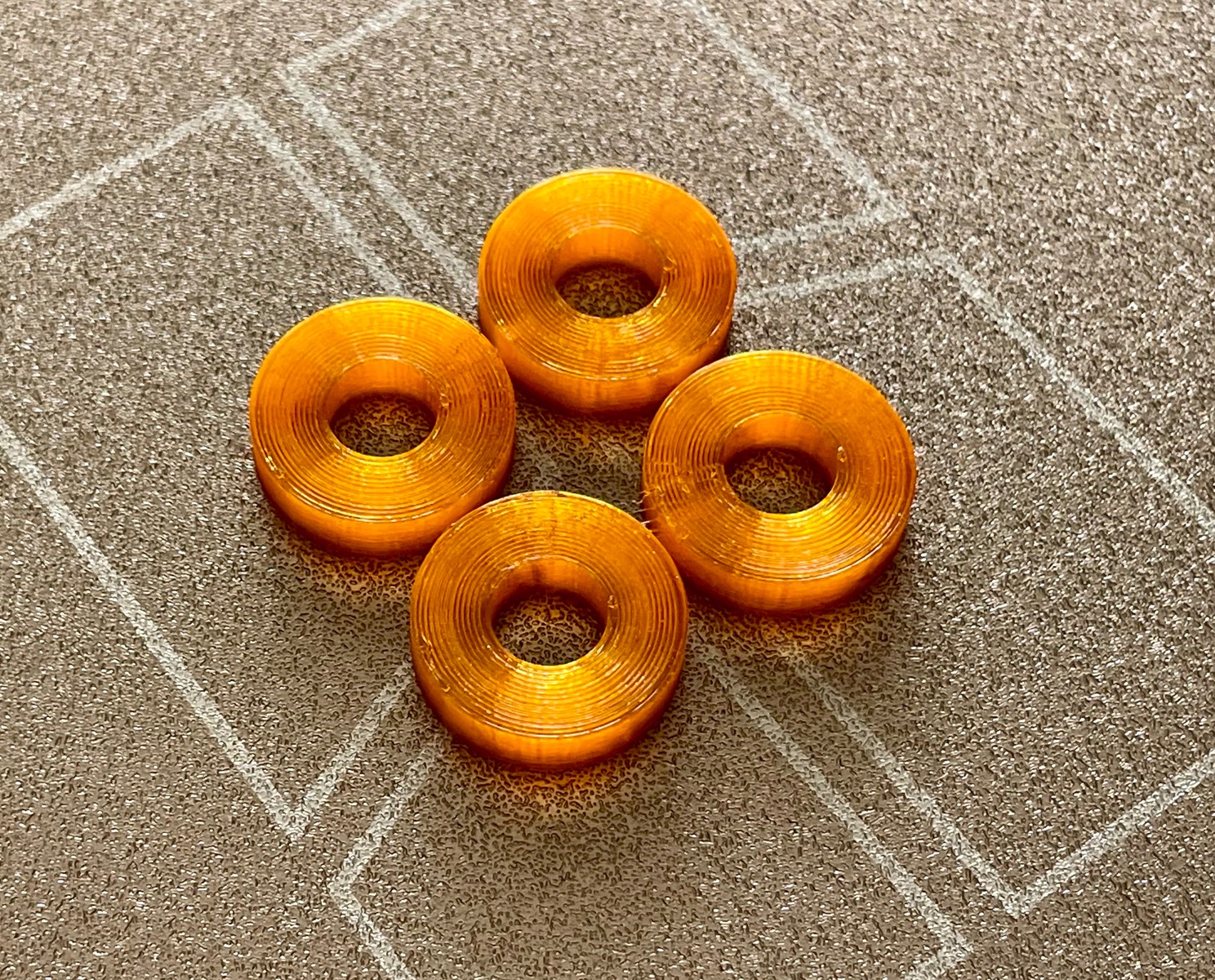

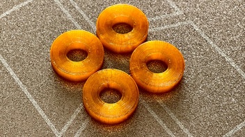

    Dann noch 4 Zwischenringe für die Vertiefungen in dem Träger aus TPU gedruckt:

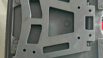

    Die kommen hier hin:

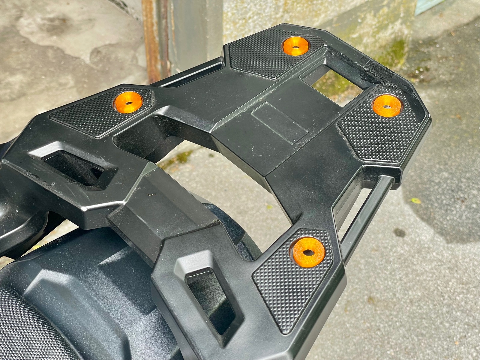

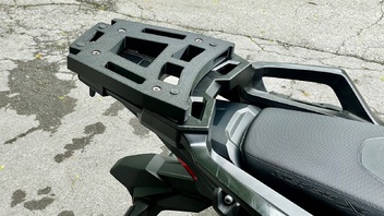

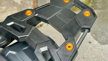

    Adapterplatte mit 4 V2A M8x40 Zylinderkopfschrauben montiert:

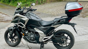

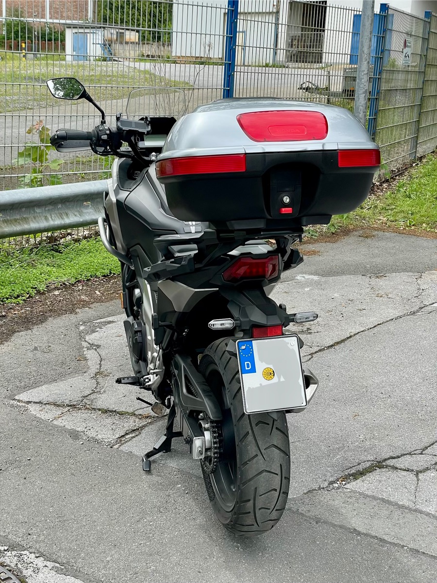

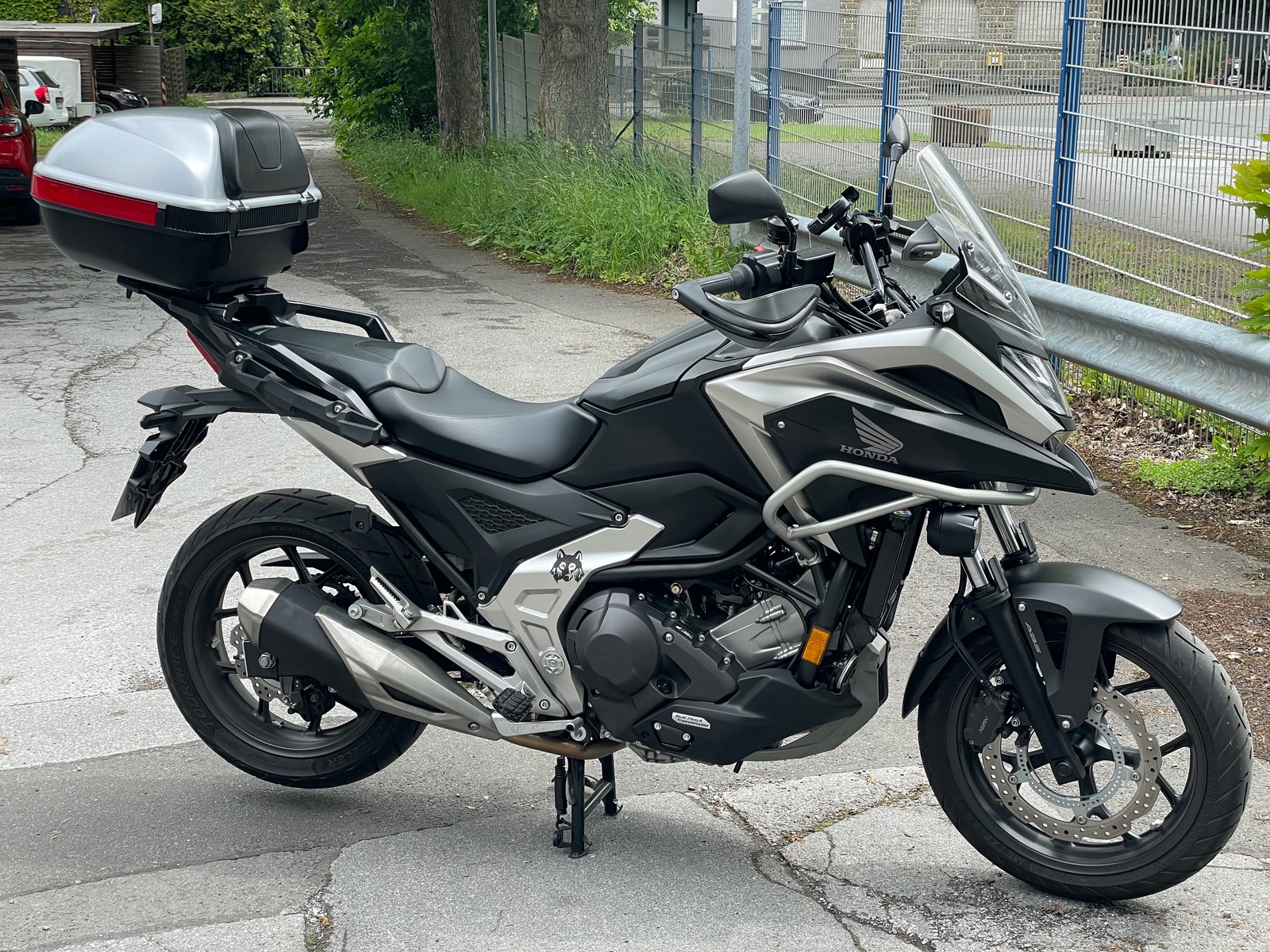

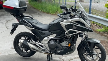

    Und dann das Topcase. Sitzt perfekt. Schaut gar nicht so schlimm aus. Das Silber ist halt ne Nummer heller, als von der NC … Aber herrjemine, gibt schlimmeres.

    2 Mal editiert, zuletzt von thomas_s ()
