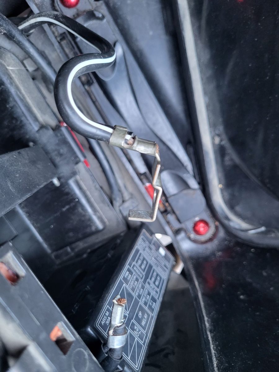

    Ich habe folgendes Problem. Ich bin vorhin mit dem Motorrad über die Autobahn zur Arbeit gefahren und auf einmal hat der Display geflackert und das Motorrad ist ausgegangen. Kein Batteriestrom, gar nichts. Musste vom ADAC abgeschleppt werden.
    Ich habe, während ich gewartet habe, das Getriebe getestet, die Gänge ließen sich ohne Probleme durchschalten und von Außen war nichts zu sehen.
    bitte um Hilfe
    Danke

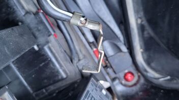

    EDIT: Hab ebend nochmal nachgesehen. Das Pluspolkabel ist abgerissen... bzw. das Befestigungsdingens für die Batterie ist abgebrochen

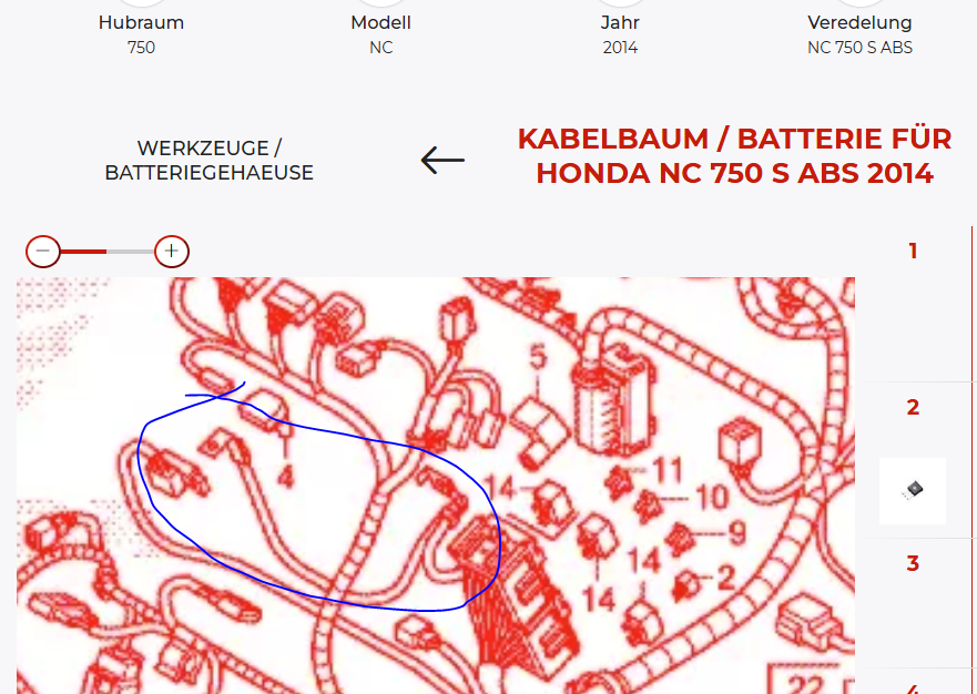

    Es läuft eben nicht. der Kabelschuh ist abgerissen und ich weiß nicht wo ich ersatz auftreiben kann. Finde das Teil nur als kompletten Kabelbaum für 700Euro (was mir für das eine teil zu viel ist)
    jemand ne Idee wo man das Teil einzeln bekommt?

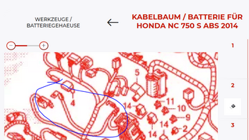

    jetzt muss es nur noch ankommen, wobei ich überlege ob ich den Kabelbaum komplett für 40 Ökken hole, was ich eigentlich wegen einem 4 Euro bauteil nicht wollte.
    Das Motorrad ist btw eine NC 750S von 2014, weshalb ich nicht weiß ob das Pluskabel nicht teil des Kabelbaumes ist.
