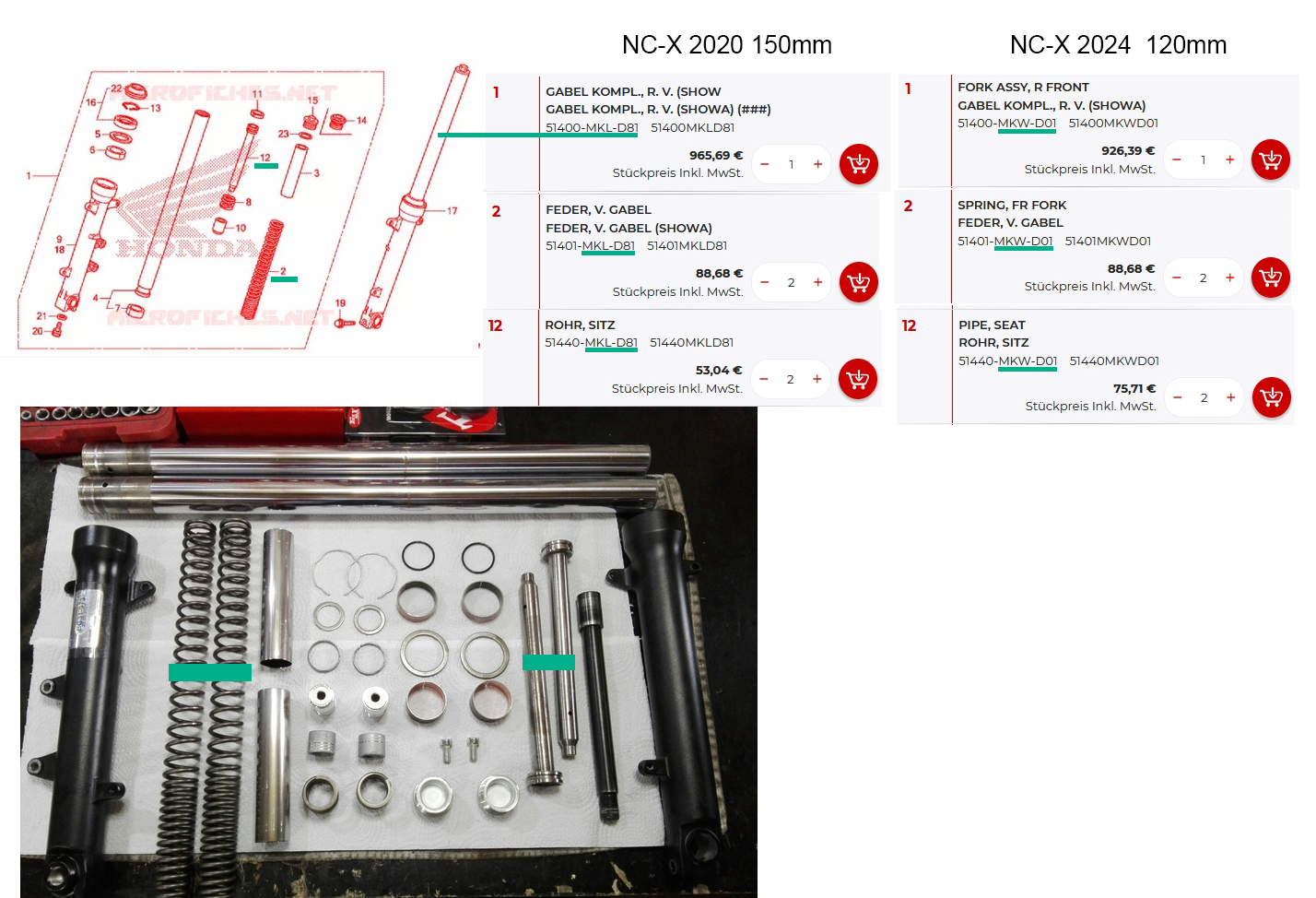

    ich habe interessehalber bei Hondaparts einmal nachgeschaut wo denn die Unterschiede zwischen
    der 120mm-Gabel (2020) und der 150mm-Gabel (2024) liegen.
    Ich hatte vermutet das es da mehr Unterschiede gibt. Das es letztendlich nur 2 Teile sind hat mich
    überrascht.
    Lediglich die Feder und der sogenannte Rohrsitz unterscheiden sich.
    Standrohr, Tauchrohr, Führungen, Simmeringe etc., alles identisch.
    Das ist in gewisser Weise nachvollziehbar. Da die Feder wohl länger sein wird ist der Rohrsitz
    eventuell etwas kürzer.
    Aber eventuell haben auch nur die Bohrungen im Rohrsitz, die für die Dämpfung zuständig sind
    einen anderen Durchmesser.
    Ich vermute das da der längere Federweg wahrscheinlich etwas anders bedämpft ist.
    Wie gesagt, nur eine Vermutung!
    Wer also seine NC mit 120mm Federweg vorne höherlegen will (150mm) der muß nur diese beiden
    Teile tauschen. (Natürlich muß der Popo dann auch höher, aber das ist ein anderes Thema)
    Bis auf die 2 Teile haben alle anderen Teile identische Teilenummern (siehe unten)
    Man kann aber auch eine komplette Gabelseite (rechts - links) kaufen, diese hat logischerweise
    auch eine andere Teilenummer.
    Aber wie hier vermutet reicht es nicht nur die Feder zu tauschen!
    Wer einen solchen Umbau machen möchte der sollte einmal bei Webike schauen wo die
    Original-Hondateile wesentlich billiger sind.
    Hier einmal die relevanten Unterschiede mit den abweichenden Teilenummern. Zur Veran-
    schaulichung habe ich ein Foto von einer zerlegten NC700X Gabel angefügt.
    Wer Interesse an dem Umbau hat und seine NC hinten höher legen will für den könnte das
    interessant sein.
    So schwer ist das nicht. Ich habe meine Gabel auch schon umgebaut, es gibt schlimmeres.
    Gruß, Thomas :boywink:
  • #36
    Jup, der Kolben des Dämpferrohrs ist gleichzeitig die Begrenzung für das Ausfahren des Standrohrs. Das Rohr muss länger werden, damit das Standrohr weiter ausfährt und der Gabelweg größer wird.
