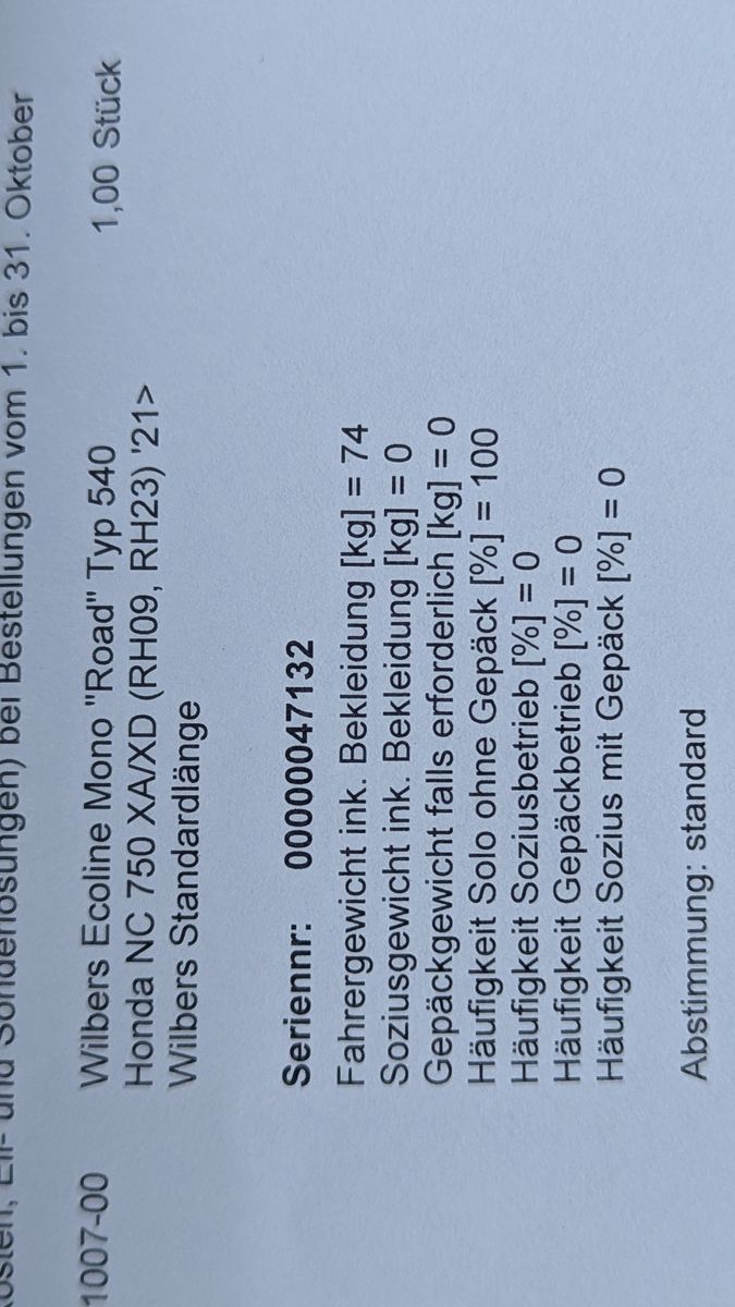

    Ich habe mir vor ca 6 Wochen bei Wilbers ein neues Fahrwerk(Gabel und Stoßdämpfer) einbauen lassen .Meine Kiste war die erste die sie vom BJ 25(RH 23) umgebaut
    haben .Die Gabel wurde mit Federn ,Öl,Dichtringen gemacht .Der Stoßdämpfer war die einfache Ausführung (nur mit einstellbarer Dämpfung) .Das ganze angepasst
    auf Solo Betrieb ,ohne Koffer,sehr komfortabel .Mit dem Stoßdämpfer war ich sehr zufrieden mit der Gabel anfangs nicht. Die Gabel stuckerte . Ich habe mir dann die Gabel nochmal vorgenommen . Geringfügig den Ölstand abgesenkt . Bei der Überprüfung festgestellt das die Gabel mechanisch nur 105 mm Hub machen kann .
