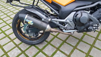

#292 Zitat von Ishigaki-kunAlles anzeigenKannst du bitte ein Video mit guter Soundquali machen? Würde gerne mal hören, wie die sich mit der Komplettanlage anhört. Da es ja eigentlich keine offizielle Komplettanlage gibt, liege ich richtig in der Annahme dass du eben nen Leo ESD mit nem passendem Leo Kat-Ersatzrohr (Krümmer) kombiniert hast? Falls ja dann würde ich die Anlage umso gerner hören, da ja durch den Entfall des Kats der Klang deutlich besser ist oder?
Der Köbes hat die Anlage ja auch dran, war in den letzten zwei Wochen bei mir: Der Klang vom Leo ist natürlich geblieben, bollert immer noch richtig schön, allerdings mit dem Kat-Ersatzrohr auch schon grenzwertig laut! -
Ja genau die Kombination hab ich jetzt dran

Der Köbes hat die Anlage ja auch dran, war in den letzten zwei Wochen bei mir: Der Klang vom Leo ist natürlich geblieben, bollert immer noch richtig schön, allerdings mit dem Kat-Ersatzrohr auch schon grenzwertig laut!Ja ich finde es auch genau an der Grenze
Wobei Kat + Ixil - Eater deutlich lauter war und mit der Zeit sehr nervig wurde.

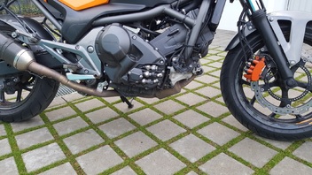

#297 Was ist denn der der Topf dort im Krümmer? Katattrape für die Blue-men-group?
Falls ja, ist das ja gar nicht schlecht. Diese Entertainer werden ja kaum die Abgase messen oder die Anlage zerlegen lassen. Bei den Shopbildern zum Arrow-Krümmer ist kein solcher Topf zu erkennen. Da würde ich mir dann bei ner Kontrolle sorgen machen, falls die nach dem Kat fragen.Steht auf dem Krümmer denn irgendwo klar ersichtlich Leovince drauf oder ist der eher unauffällig? Weil bei ner Kontrolle könnte man denen diesen dann ja einfach als Standartkrümmer "vorgaukeln". Oder wie machst du das bei der Kontrolle?
#298 Zitat von Ishigaki-kunAlles anzeigenWas ist denn der der Topf dort im Krümmer? Katattrape für die Blue-men-group?
Ich war mit dem Kat-Ersatzrohr bei der HU. Da steht sogar eine E Nummer drauf. Auf jeden Fall ist nix aufgefallen und die Abgaswerte waren ausreichend für die Plakette
