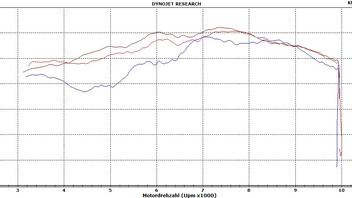

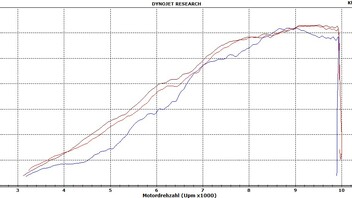

    Ich habe ja einen ähnlichen Umbau an meiner Duke. Der Tuner, der die Box entwickelt hat, macht das seit 25 Jahren (mittlerweile beruflich), die Abstimmung erfolgt in vielen Testläufen auf dem Prüfstand.
    Es werden die Einspritzzeiten verlängert, so wie das auch beim RapidBike passiert. Man erreicht auch damit allein eine Leistungssteigerung, allerdings ist das Murks ohne Abstimmung von Luftein- und Luftauslass.
    Der Motor hat obenrum wenig bis keine Mehrleistung, aber das ist auch nicht Ziel der Maßnahme. Bei meiner hats trotzdem 1 PS gebracht - Ursache ist aber nicht die Box, sondern die Veränderung der Airbox und der Auspuffanlage.
    Mal ein paar Worte vom Profi:
    "Den Effekt von dieser Maßnahme, die Leistungskurven, wurden dankenswerter Weise bereits hier gepostet, darum erspare ich mir die Redundanz. Mit dem Trick verhilft man jedenfalls dem 390-Motor zu 30% mehr Drehmoment (= Motor-Zugkraft) in der Mitte und unten herum, in der Spitzenleistung hingegen tut sich nicht so viel.
    Das liegt daran, dass die Airbox in der KTM-Original-Abstimmung als zweistufiger Resonator arbeitet, denn im originalen Airbox-Deckel steckt ein langer Gummischnorchel drinnen.
    Dieses Gummi-Rohr mündet hinten rechts im Fahrzeug innerhalb der Heckverkleidung. Die taktweise Pumparbeit des Motors regt nun die Luftsäule in diesem Gummischnorchel zu eigenständigen Vibrationen an, welche sich mit den Resonanzen im eigentlichen Ansaugkanal des Motors überlagern. Richtig gut - und das heißt hier effizient - gelingt diese Überlagerung bei der 390 nur im Drehzahlbereich um die 8500 UpM herum. Hier macht der Motor im originalen KTM-Trim auch seine Spitzenleistung. In den Drehzahlen unterhalb dieser Marke, aber auch "oben raus" stört diese Resonanz-Überlagerung die Pumparbeit des Motor, mit anderen Worten, sie kostet Leistung.
    Und zwar richtig heftig, wie man an den 30% Drehmoment sieht, welche der originale Airbox-Deckel mit Rüssel liegen lässt. Von daher ist auch klar, was man machen muss: Runter mit dem Ding, weg mit dieser Resonanz.
    So, das ist die "Hardware", die es braucht, um die 390er zu beflügeln. Natürlich braucht es aber auch noch ein wenig Software, damit der Motor "ins Lot" kommt. 30% Mehrleistung ist nämlich keine Lappalie. Um so viel zuzulegen, pumpt der Motor dann auch 30% mehr an Luft. Und die will mit Sprit angereichert sein, damit das Gemisch passt, der Motor nicht überhitzt.
    Das Ding arbeitet wie ein PowerCommander von Dynojet oder wie das Rapidbike von Dimsport."
    Wie man in den Leistungskurven sehen kann, hat der Motor eine annähernd gleiche Spitzenleistung, der Motor ist lediglich besser abgestimmt... ;)

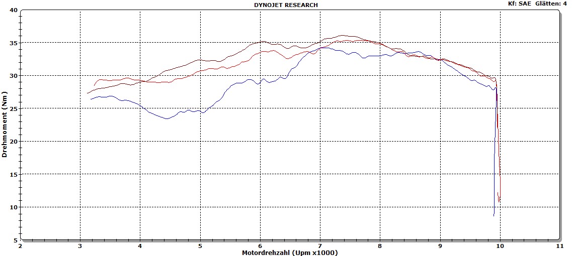

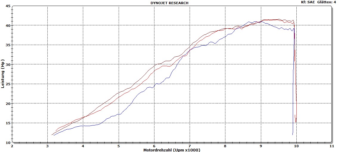

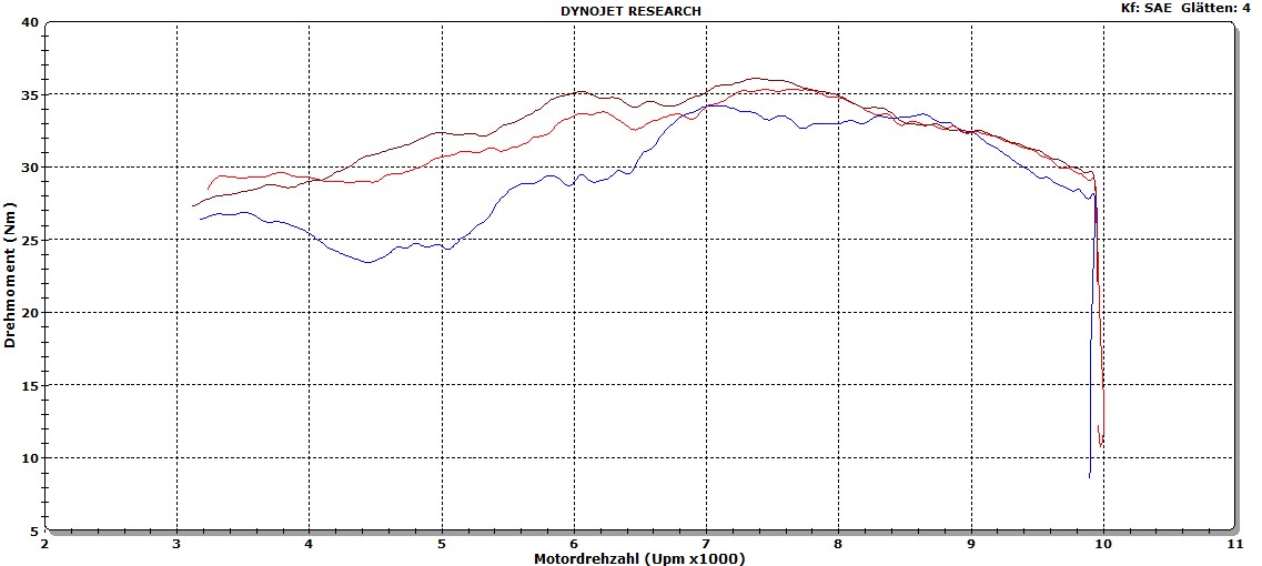

    Die untere blaue Linie ist die orig. Abstimmung, die rote mit offenem Luftfilter und originalem Auspuff, die obere rote mit offenem Luftfilter und Zubehör-Auspuff.
    [attachment=1]PS-UPM.jpg[/attachment]
    Noch besser sieht der Drehmomentgewinn aus:
    [attachment=0]NM-UPM.jpg[/attachment]
    Von daher ist das Quatsch, wenn jemand schreibt, Mopped läuft jetzt 5 km/h schneller, hat jetzt 12 PS mehr o. ä. ;) (nä Torsten ;) ) - geht hier allein um eine bessere Abstimmung! Für eine Mehrleistung in der Spitze müsste der Motor "überarbeitet" werden (Nockenwelle, Kolben, Hiubraum, Kurbeltrieb...).
    Mir reicht die bessere Abstimmung, die "erfährt" man nämlich sehr sehr deutlich :mrgreen:
    Positive Nebeneffekte: die innere Kühlung des Motors ist deutlich verbessert, was die Haltbarkeit begünstigt und das Mopped fährt sich wegen weniger Schaltarbeit deutlich "entspannter"... :whistle:
