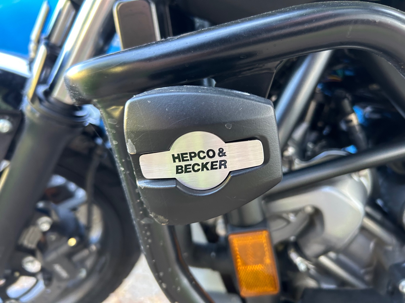

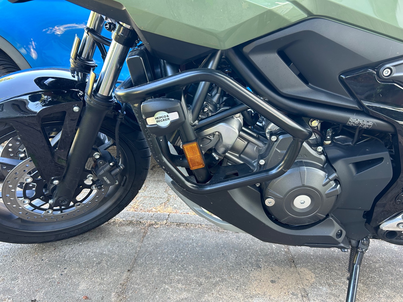

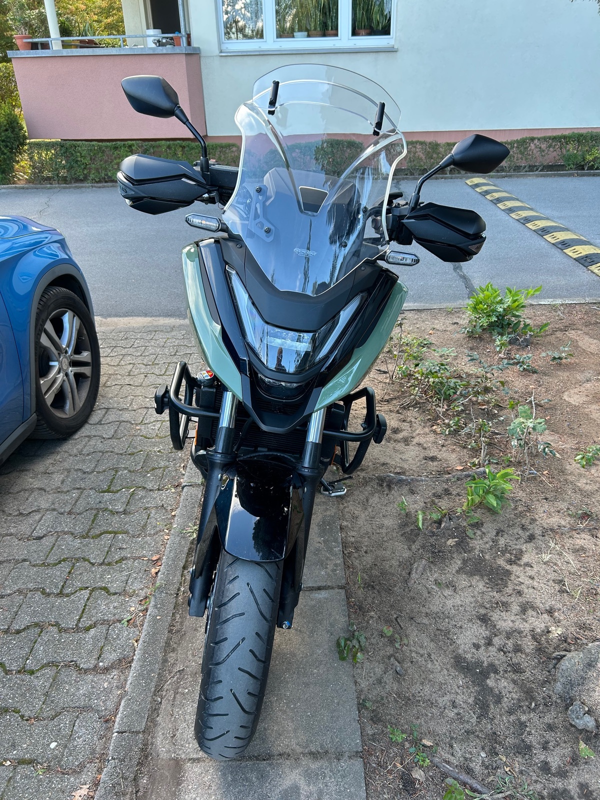

    Also wenn es dir optisch gefällt, dann spricht meiner bescheidenen Meinung nach nichts gegen den Sturzbügel von Hepco Becker.

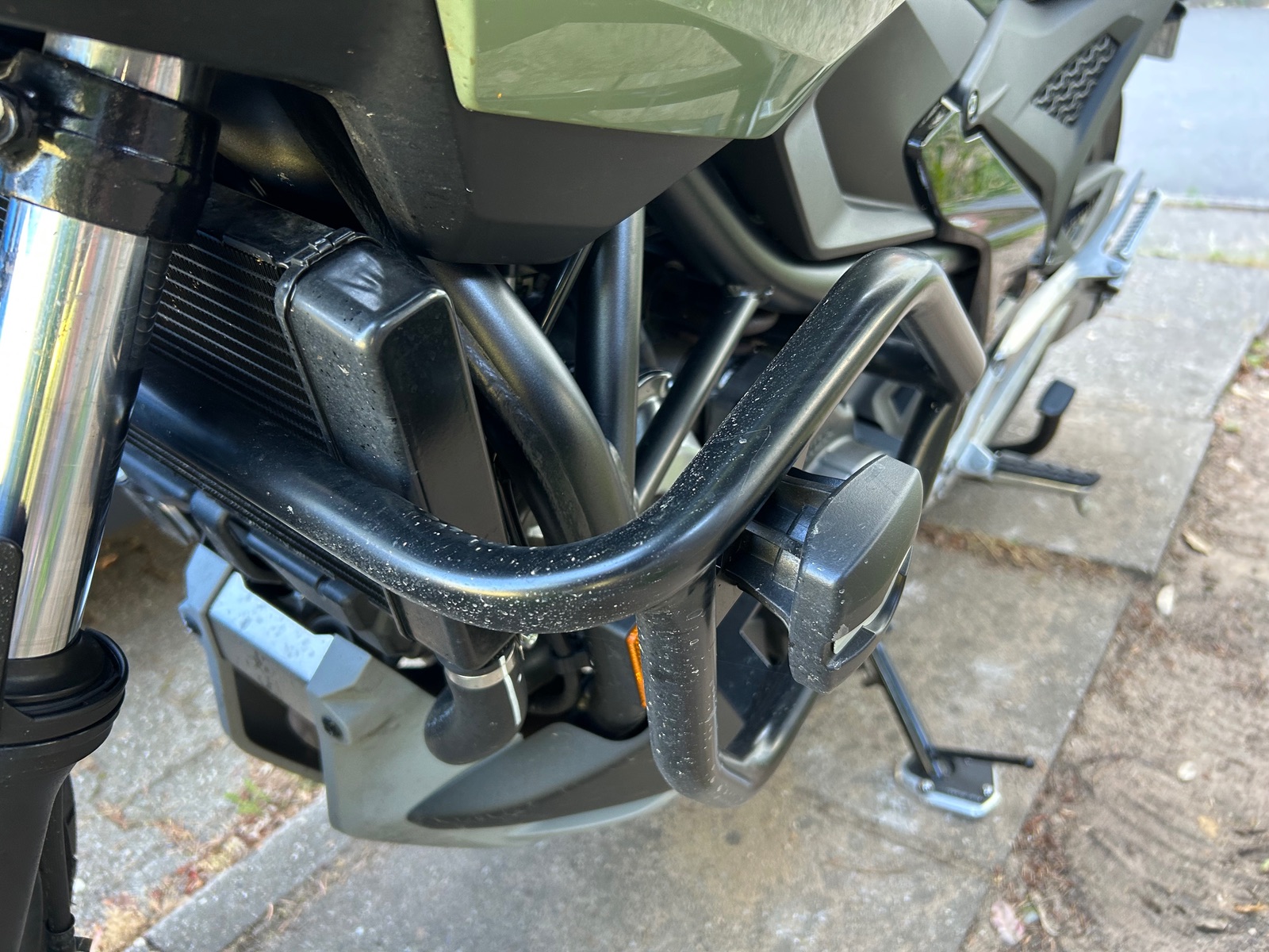

    würde hinter die Strebe, die über den Kühler geht, noch eines dieser "Kühlerschutzbleche" passen, die sich viele montieren? Auf den Fotos sieht das ziemlich eng aus?
    Ansonsten bin ich bei den soliden Marken nur noch bei SW-Motech fündig geworden (220€ vs. 265€ für die Hepco&Becker, wobei Letztere noch robuster wirken und auch die Sturzpads dabei haben, was bei SW-Motech nicht der Fall ist). In der Montageanleitung von Hepco&Becker steht auch nichts von Drehmoment, einfach mit Gefühl anziehen? Hast du noch zusätzlich Schraubensicherungslack verwendet?

    Hallo Tobias, ich bin Anfang des Jahres zu Hepco gefahren, als die einen Aktionstag hatten. Es gab Prozente auf die vorort gekauften Teile und die Montage war kostenlos.
    Eine Firmenführung war auch möglich und sogar für das leibliche Wohl wurde gesorgt.
    Das hatte sich für mich gelohnt, da ich auch noch den Topcasehalter und haben wollte und so eine ausgiebige Tour machen konnte.
    Lange Rede kurzer Sinn: Ich weiß nicht, ob die Schraubensicherungslack verwendet haben, glaube ich bei solchen Anbauteilen aber eigentlich nicht.
    Bei Selbstmontage würde ich die einfach nach Gefühl anziehen.
    Ob der Platz für einen Kühlerschutz reichen würde, kann ich dir leider auch nicht sagen, da das Moped jetzt im Nachbarort in einer Garage ist und ich nicht mal eben nachmessen kann.
    (Ich würde aber selber auch keinen Kühlerschutz haben wollen, möchte den Kühlluftdurchsatz nicht unnötig behindern. An heißen Tagen schaltet sich durchaus manchmal der Zusatzlüfter ein)
    Du kannst ja mal Bei Hepco Becker anrufen und fragen ob und wann der nächste Aktionstag ist.
    Die können dir vlt. sagen, wieviel Platz zwischen Sturzbügel und Kühler ist. Das müssen sie ja bei der Planung des Teils berücksichtigt haben.
    Man bekommt dort eine sehr gute und nette Telefonberatung👍.
    viele Grüsse, Frank

    Bei der Montage der SB, sind die Hauptschrauben, die den Motor(Aluminium) halten mit 56Nm Drehmoment beziffert und bitte nicht nach Gefühl anziehen.
    Bitte immer nur eine Seite montieren, nicht alle Schrauben(rechte & linke Seite) gleichzeitig lösen.
    Kleiner Nachteil wenn eine Strebe vor dem Kühler verläuft, entstehen Mehrkosten wenn man die Ventile einstellen lässt, da der SB demontiert und wieder montiert werden muß.
