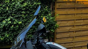

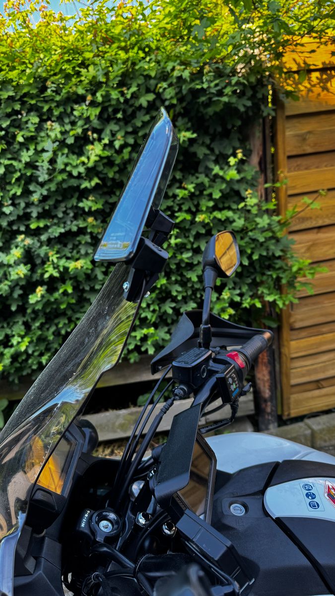

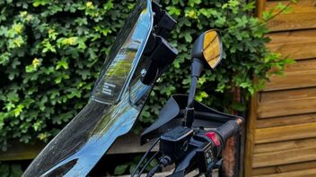

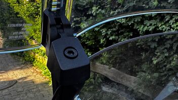

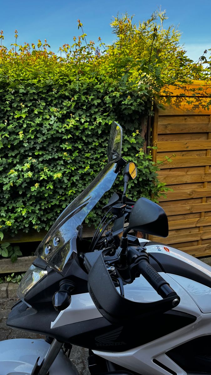

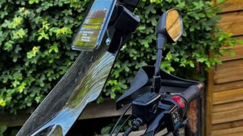

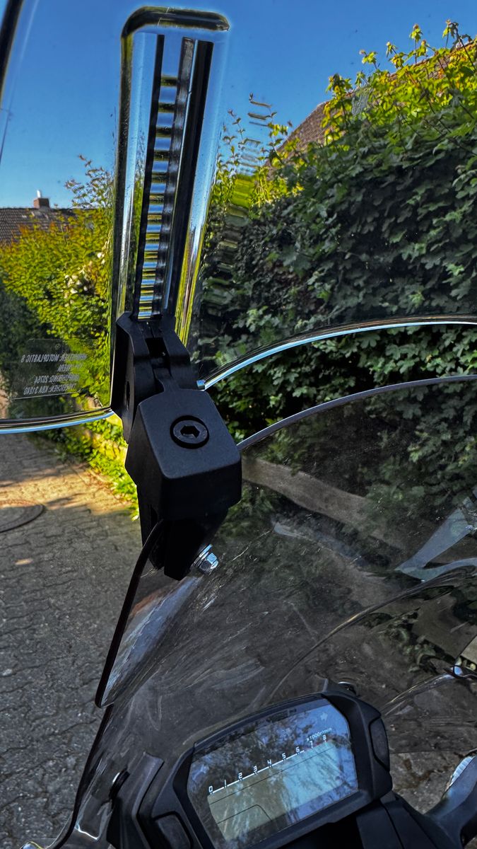

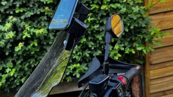

    Beim Kauf meines Orcas war die Puig Tourenscheibe schon verbaut. Ich finde die persönlich wirklich gut, bissi höher wäre toll gewesen, besonders für den Herbst und Winter.
    Ich hatte so eine kleine Aufsatzscheibe von Puig probiert aber das wars auch nicht so wirklich.

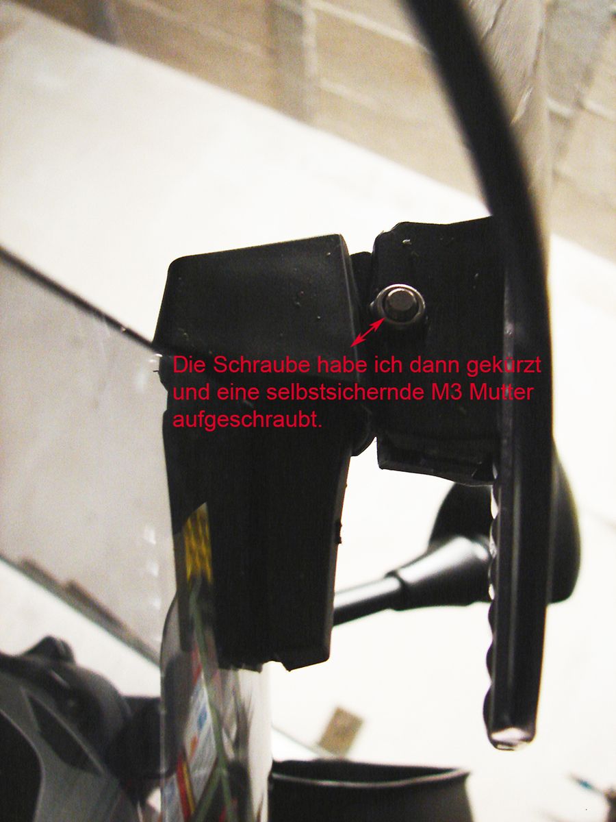

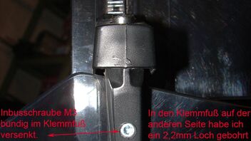

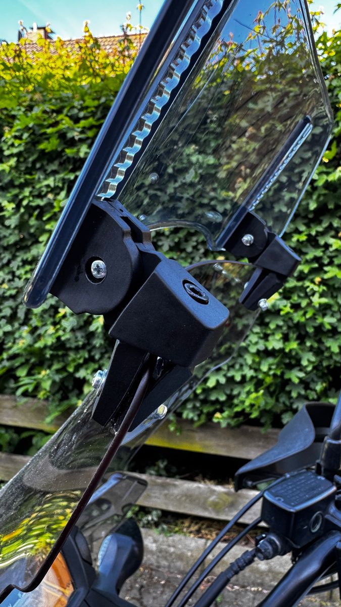

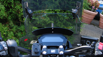

    Durch Zufall habe ich den verstellbaren Scheibenaufsatz 2064H gefunden. Absoluter Traum aber nur mit Klemmung zu befestigen. An sich erstmal fest aber was ist bei größeren Temperaturunterschieden, Wasser, Schmutz, Reinigungsmitteln, Fett, Öl... was halt so über Zeit da mal hinkommt an so eine Klemmung... ?(
    Auch die Blechschrauben im Plastikfutter im Scharnier... die konnte ich auch nur einmal anziehen...
    Also hab ich den ganzen Babel mit M3 Schrauben und selbstsichernden Muttern ordentlich verschraubt ;) Nun hab ich eine perfekte, höhenverstellbare, im Neigungswinkel anpassbare Spoilerscheibe... und die ist seeeehr wirkunksvoll! :) ^^ :D
    Nu hält das!

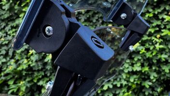

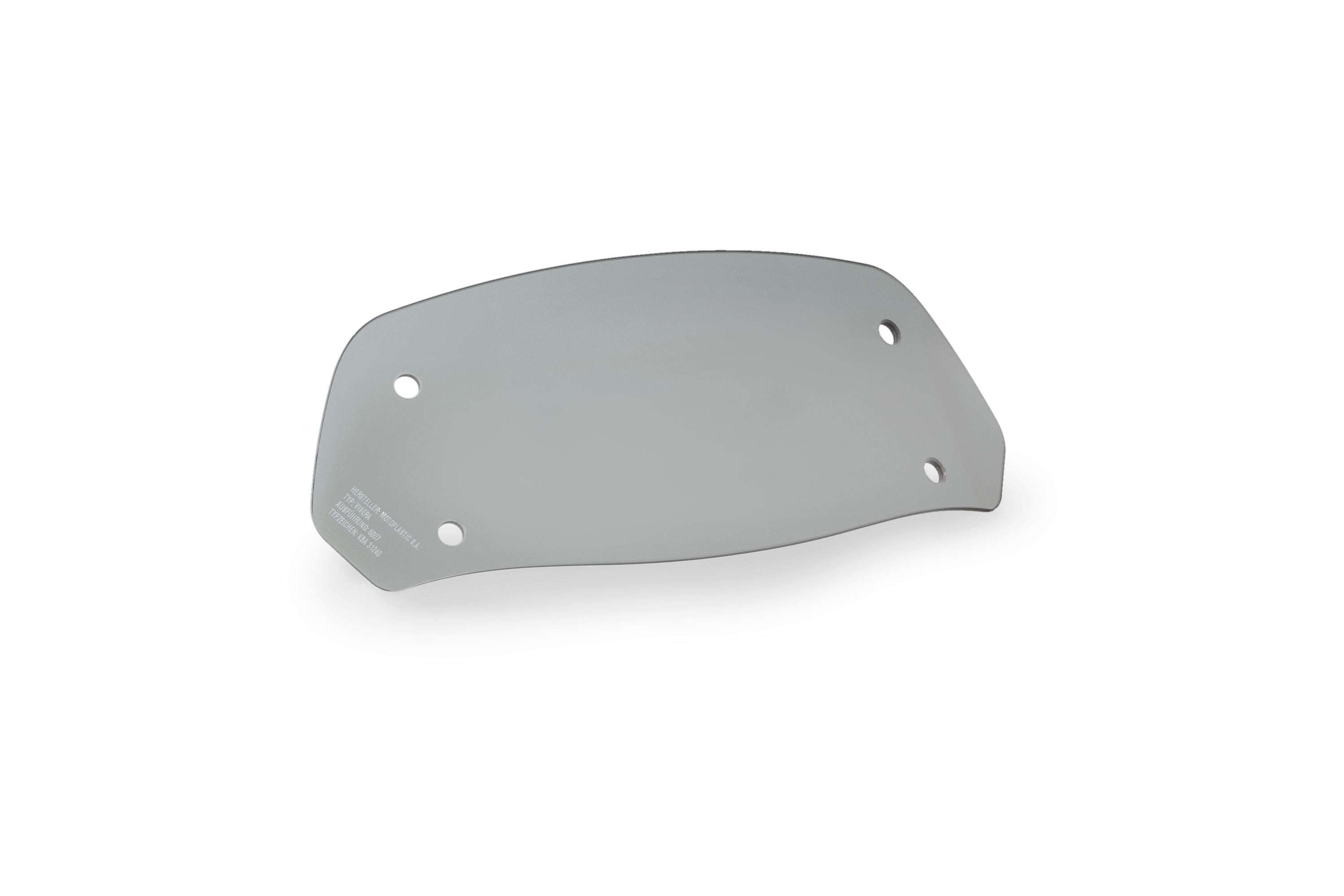

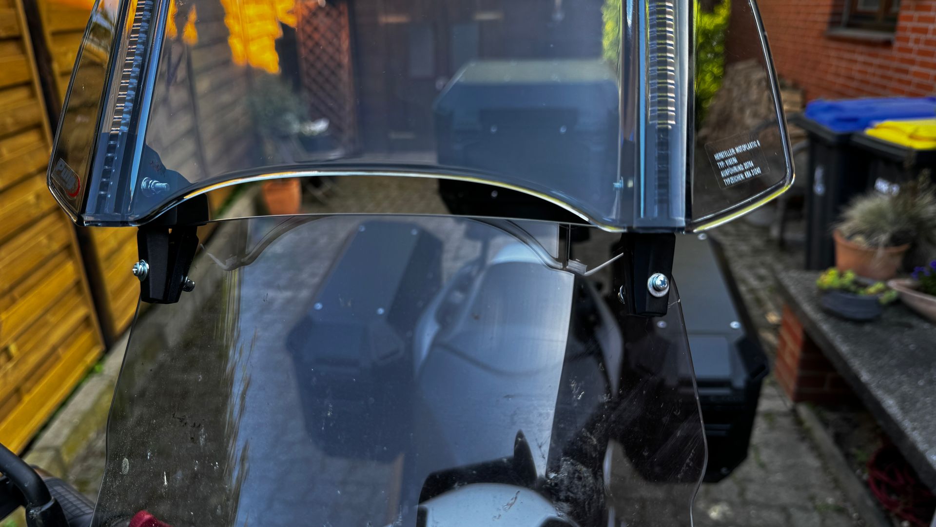

    Moin,

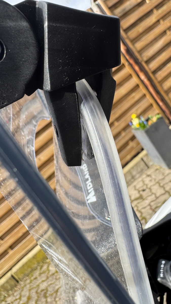

    ich habe die Spoilerscheibe heute an meiner Puig-Tourenscheibe montiert und war überrascht, dass die Klemmbacken des Spoilers für die Befestigung an der Tourenscheibe nicht parallel auf und zu gehen, sondern wie eine Zange mit Pipettengriff. Dadurch wirkt die Befestigung nicht wirklich fest.
    Auf deinen Fotos sieht es bei dir von der Seite ähnlich aus.
    Scheinbar hast du die Klemmbacken und die Scheibe durchbohrt und mit Schrauben fixiert. Erlischt dadurch nicht die ABE?
    Ich hab das gleiche Problem. Bei mir ist die Spoilerscheibe nach ca.50 km immer seitlich weggerutscht, war zwar noch relativ fest, sah aber nicht mehr vertrauenerweckend aus. In meiner Not hab ich dann meistens unterwegs die Scheibe wieder demontiert. An eine Schraubverbindung hatte ich auch schon gedacht, wollte aber die Scheibe nicht bohren. Meine Lösung gegen das zeitliche verrutschen war, die gewölbte untere Scheibe jeweils rechts und links ca. 1mm einzukerben (mit einer Schlüsselfeile). Im montierten Zustand liegt dann die Spoilerklemme direkt an dem so geschaffenen Anschlag an. Die Linke Einkerbung verhindert das Rutschen nach rechts, die Rechte nach links. Der heutige Test über 100 km Landstrasse war ganz erfolgreich. Das ist sicher nicht die tollste Lösung aber ich bin bis jetzt zufrieden. Sie ist auch recht unauffallig und bohren kann ich zur Not immer noch.
    Gruss Ralf

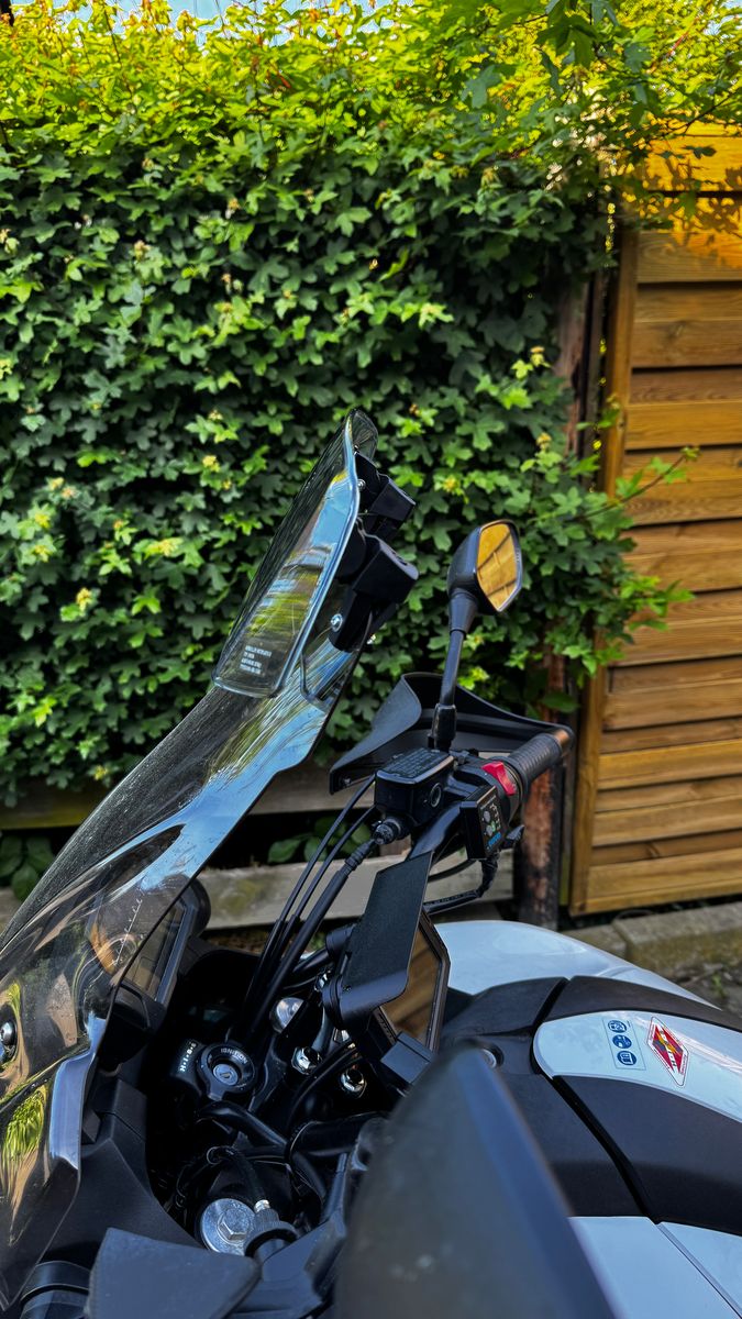

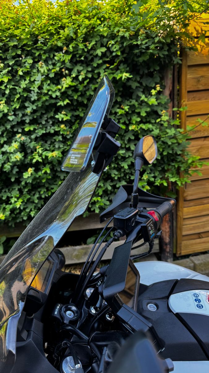

    Moin,
    heute bin ich ca. 100 Kilometer mit der Spoilerscheibe gefahren und habe dabei verschiedene Höheneinstellungen ausprobiert. Auf der höchsten Stufe wird der meiste Fahrtwind über den Helm geleitet.
    Die Klemmbefestigung an meiner Tourenscheibe wirkt nicht stabil, hält aber und verrutscht nicht.
    Ich bin bewusst über eine längere Straße mit Kopfsteinpflaster gefahren, um zu prüfen, ob sich etwas löst und war kurz auf der Autobahn. Auch bei 140 Kmh hat alles gehalten und es war deutlich leiser als ohne Spoiler.
    Die Wirkung des Spoilers ist sehr gut, aber ich werde mir etwas für die Befestigung einfallen lassen. Diese keilförmigen Lücken in der Klemmbestigung möchte ich nicht so lassen, auch wenn es offensichtlich fest genug hält.

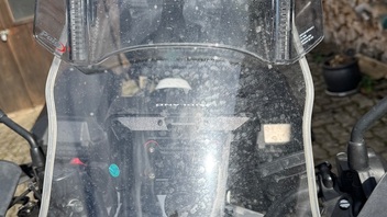

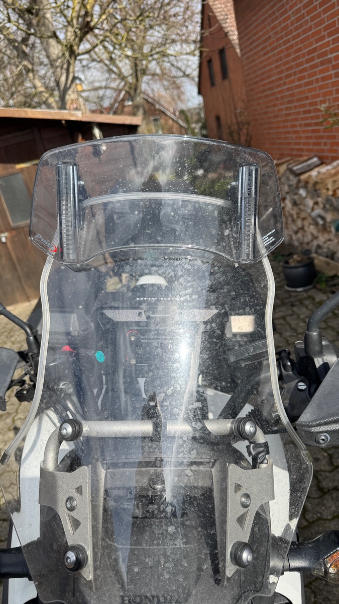

    Moin,
    heute bin ich ca. 200 Kilomter bei Sonnenschein und 26 Grad gefahren. Die Klemmbefestigung der Spoilerscheibe hat bei direkter Sonneneinstrahlung heute aufgegeben und ist verrutscht.
    Leider hatte ich kein passendes Werkzeug dabei, um es unterwegs zu richten, so musste ich die letzten 30 Kilometer mit schiefer Spoilerscheibe nach Hause fahren.
    Ich werde versuchen die Klemmbacken auf der Innenseite der Tourenscheibe mit festem Moosgummiklebestreifen zu fixieren, damit sie nicht wieder verrutschen.

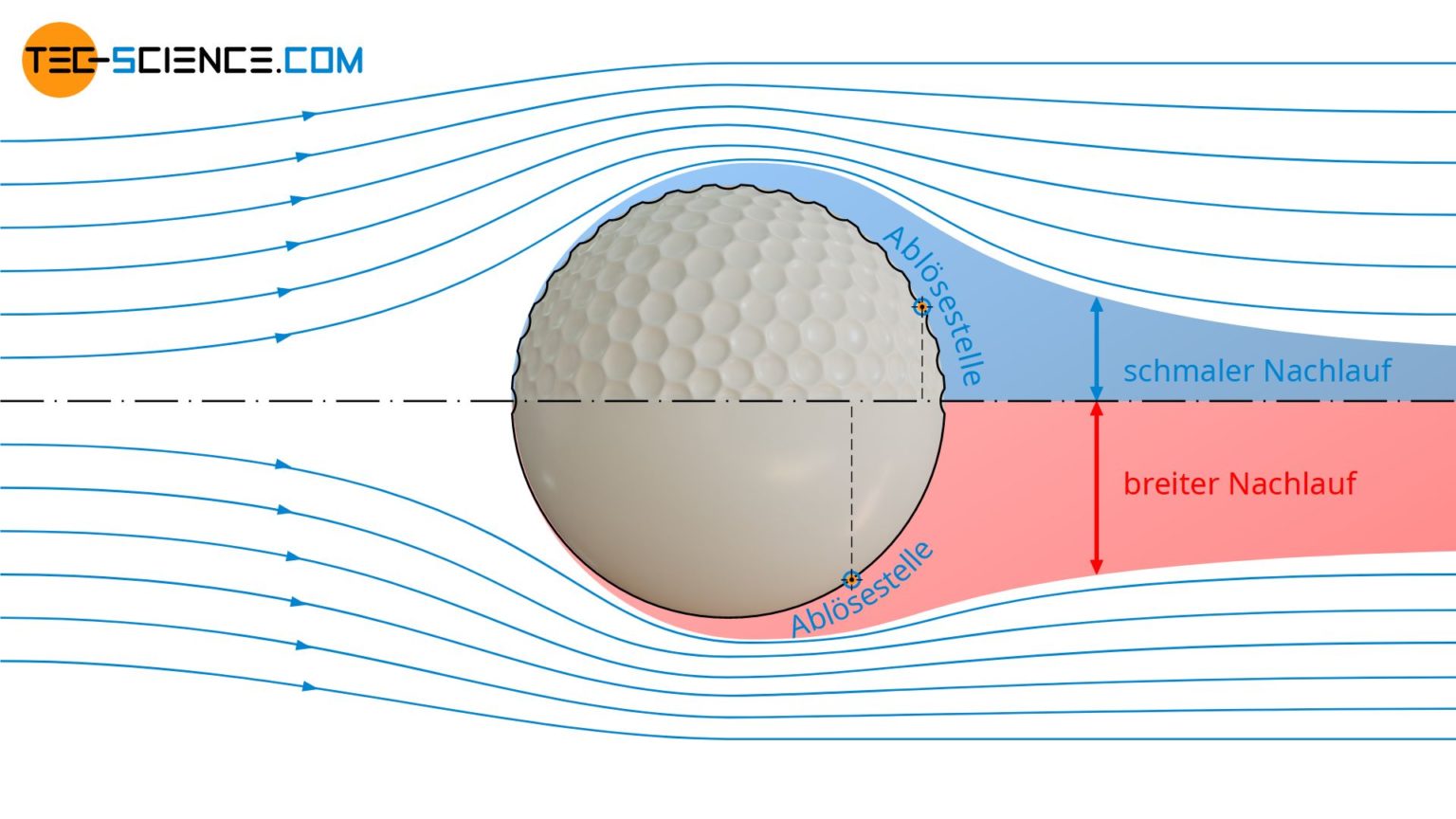

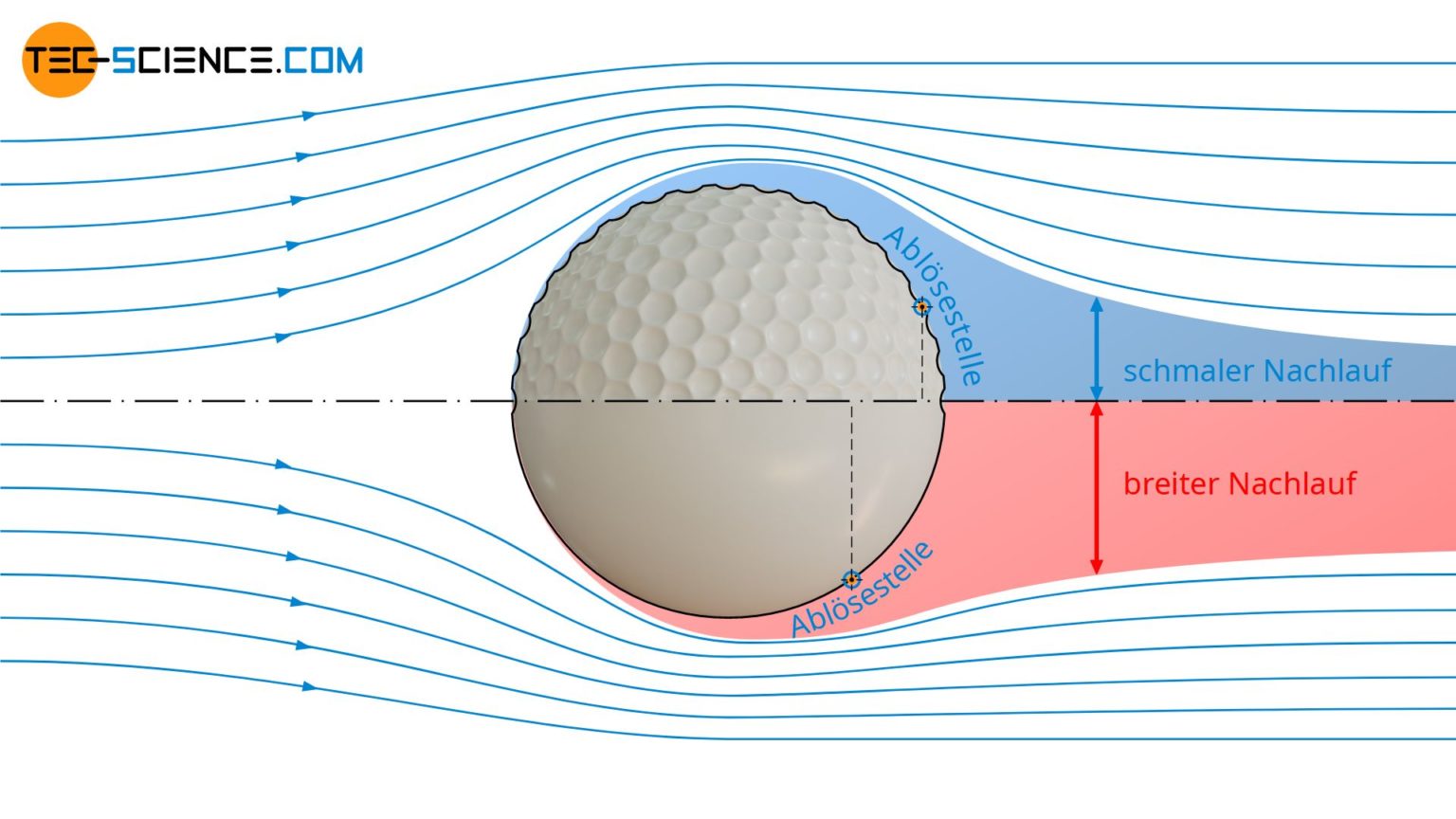

    Ich finde die Erklärung hier (3. Grafik) interessant. Meine Scheibe habe ich mit Karosseriescheiben (Kunststoffunterlegscheiben) ca. 8mm weit vom Halter montiert und damit hinterlüftet.
    Das ist schon ein großer Unterschied zur Montage direkt auf dem Halter wie ursprünglich ab Werk. Es ist merklich ruhiger geworden! Für lange Strecken nehme ich trotzdem noch einen Gehörschutz...

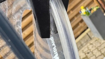

    Ich hab jetzt die Befestigung der Spoilerscheibe nochmal modifiziert. Außer der schon beschriebenen Einkerbung an der Tourenscheibe habe ich noch jeweils einen ca. 1mm dicken Klebestreifen (klar) neben der Halterung auf die Scheibe geklebt. Nunmehr wird das Wandern der Spoilerscheibe sowohl durch die Einkerbungen auf der einen Seite (jeweils innen von Spoilersch.), und dem dicken Klebestreifen (jeweils aussen von der Spoilersch.) verhindert. Das ist dann sozusagen eine Zwangsführung der Halterungen. Ein heutiger Test über ca. 170 km, z.T. richtige Stuckerpiste, war erfo!greich. Normalerweise hatte sich der Spoiler spätestens nach 50km verselbstständigt.
    Gruss Ralf

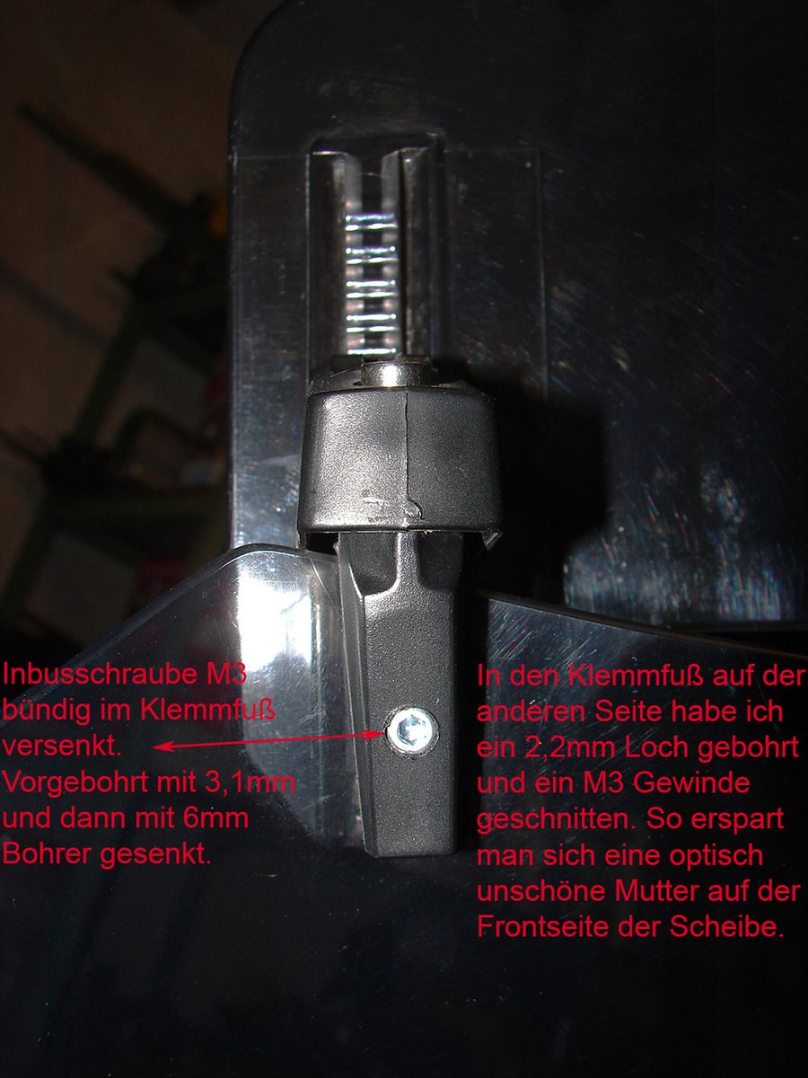

    Ra61

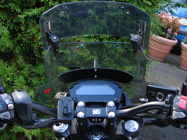

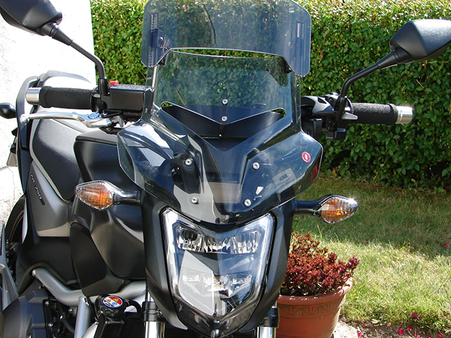

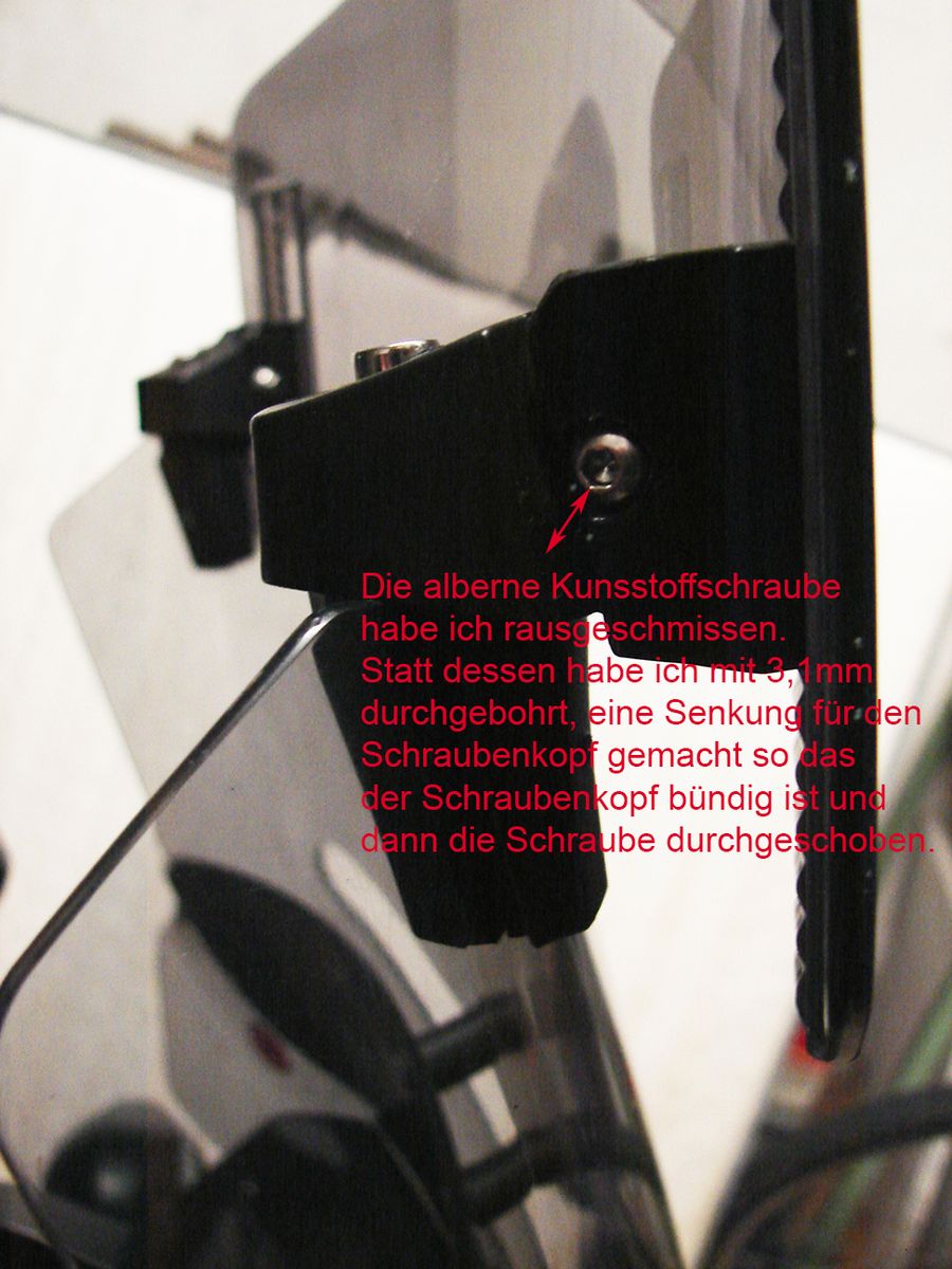

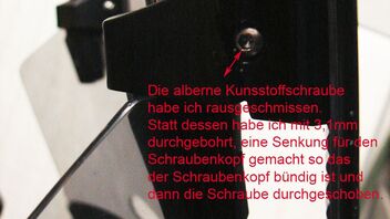

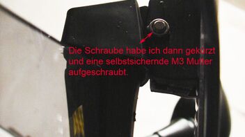

    Mir ist auch sofort aufgefallen das die Klemmung der Spoilerscheibe eigentlich ein Witz ist.
    Die Klemmfüße sind ballig und liegen immer nur punktuell an, schlecht. Das Gummi das das
    Verrutschen verhindern soll ist zu hart und unflexibel. Und das die Schwenkachse mit einer
    Kunststoffschraube, die sich selbst ein Gewinde schneidet ein Witz ist war klar da diese wohl
    spätestens nach dem zweiten Verstellen der Scheibe überdreht.
    Wie auf den Fotos zu sehen habe ich dann selbst Hand angelegt um den Pfusch zu korrigieren.
    Jetzt hält die Scheibe bombig und ich kann sie verstellen ohne das ich Angst haben muß das die
    geniale Kunststoffschraube überdreht.
    Ich frage mich manchmal wo diese Ingenieure und Produktentwickler studiert haben und wenn
    sie dann studiert haben was sie überhaupt gelernt haben. Einfach nur traurig. Und die Chinesen
    kopieren dann auch noch den Müll 1:1, noch trauriger. ;(
    Und keine Angst vor den 2 kleinen Bohrlöchern in der Kunststoffscheibe. Das Acrylglas ist ein zäher
    aber nicht spröder Kunststoff, sehr biegsam und dieser splittert und reißt nicht.
    Hier die Fotos
    (Die Nahaufnahmen der Halterung habe ich abends in der Garage gemacht. Ja ich find sie auch
    schei.... aber man erkennt was ich gemacht habe.)
    Gruß, Thomas :boywink:
    P.S. Hätte ich fast vergessen, ich habe die Halterung nachgefräst so das die Spoilerscheibe näher an
    das Windschild kommt. Nicht wundern wenn das bei mir etwas anders aussieht, mir war der Abstand
    einfach zu groß.
