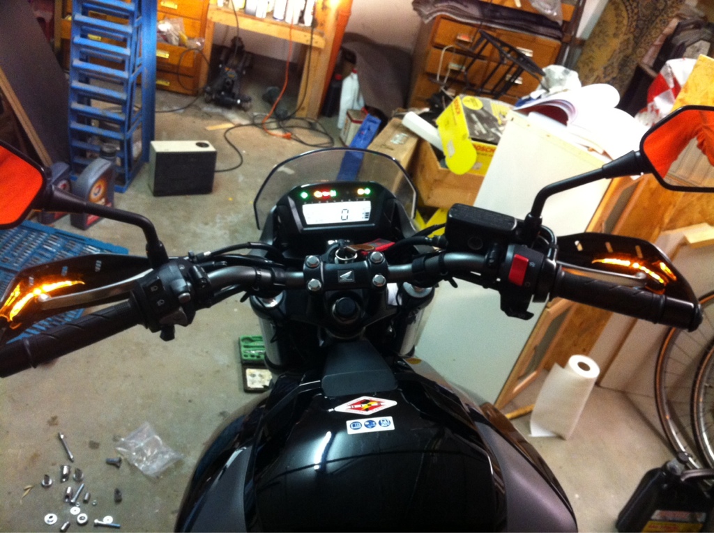

    Wenn du die Madhead Schalen mit den Blinkern meinst: Ne brauchst du nicht. jedoch passen die nur, wenn man die auf die Lenkergewichte aufschraubt (zumindest bei mir mit orig. Lenker) und zwar mit den Schrauben der Gewichte
    [attachment=0]ImageUploadedByTapatalk1429345790.226873.jpg[/attachment]
    [attachment=1]ImageUploadedByTapatalk1429345810.244175.jpg[/attachment]

    Wieso das bei Diego/Michael ohne die Gewichte passt ist mir schleierhaft. Ich mein der Bremshebel ist doch der Originale oder? bei mir ist auch mit Gewichten kaum Platz für den Hebel, das gleiche beim Kupplungshebel (wobei man da mit Gewicht ggf. Probleme mit der Feststellbremse bekommt)

    Ich habe da Bilder in meiner Galerie. Mit Gewichten geht es nicht mit der Feststellbremse mein meiner SD. Ohne war es kein Problem.
