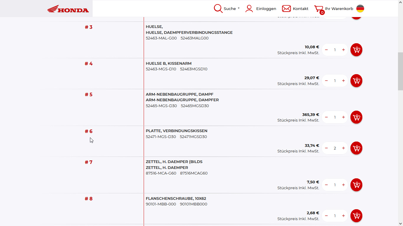

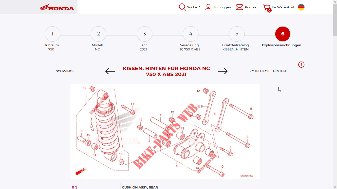

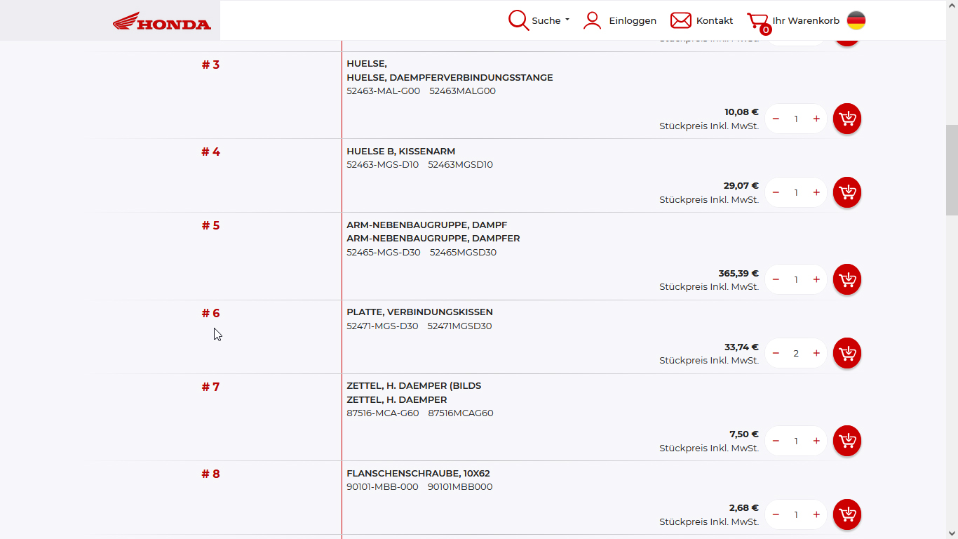

    wie ich das sehe benötigst du für den Rückbau 2x 52471-MGS-D30. Bei dir sind momentan die kürzeren verbaut,
    die originalen sind länger.
    Dann benötigst du noch einen längeren Seitenständer 1x 50530-MKW-D00.
    Bei Honda Parts kostet es 2x 52471-MGS-D30 - 33,74 x 2= 67,48
    1x 50530-MKW-D00 - =102,30
    169,78 + Versand

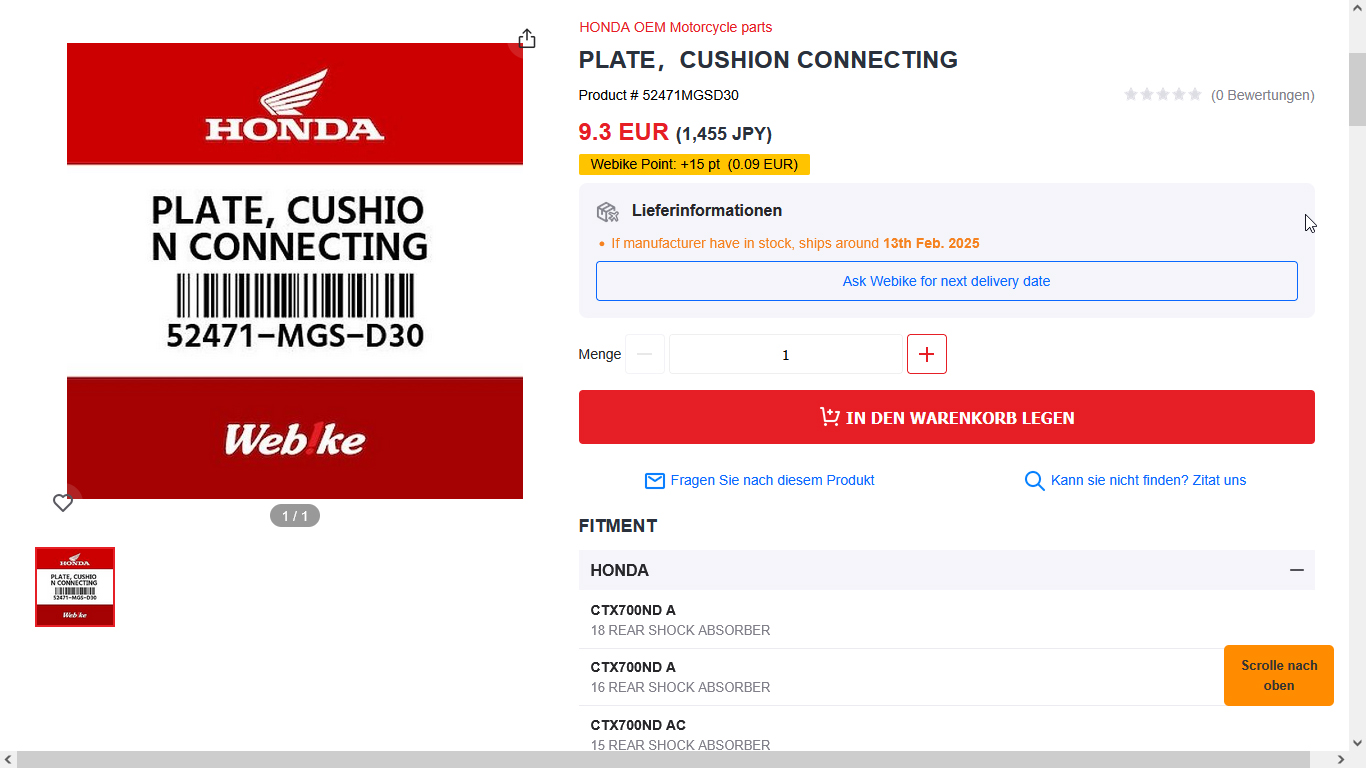

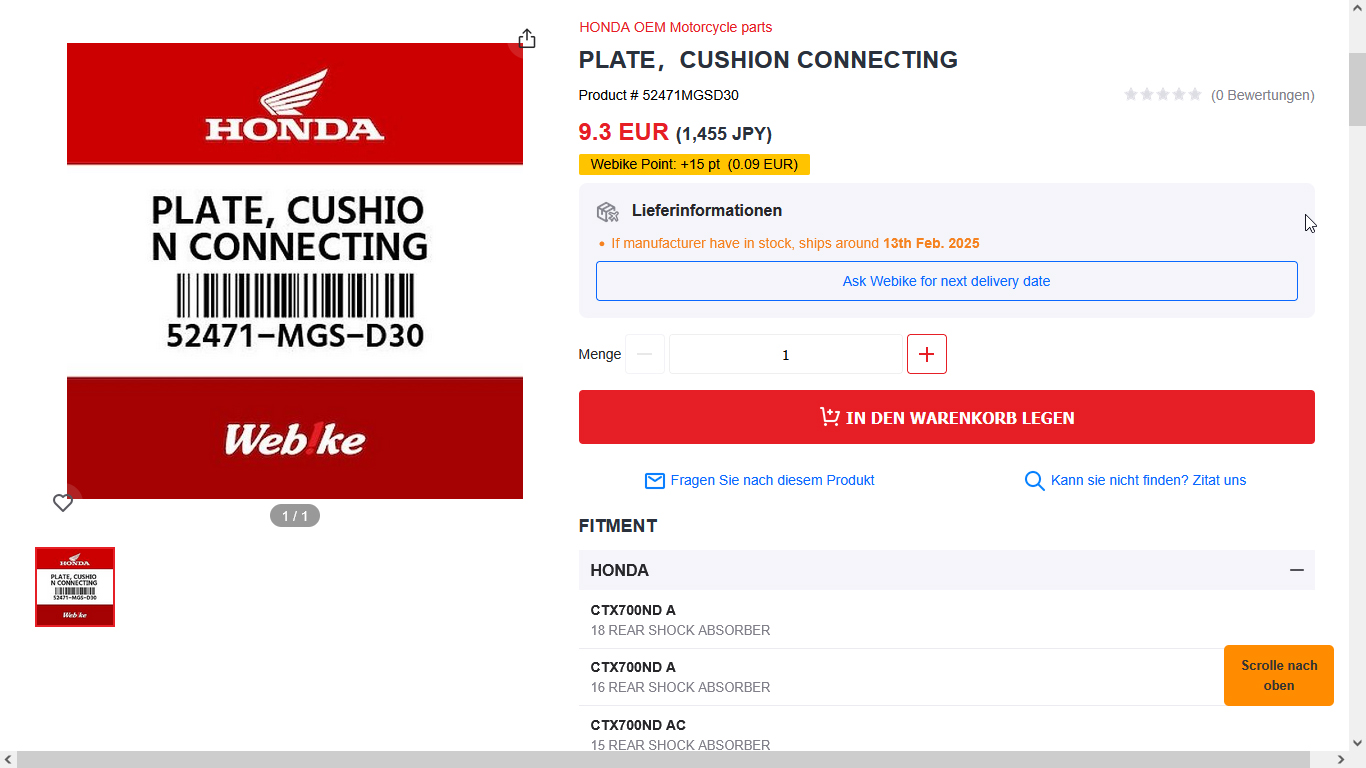

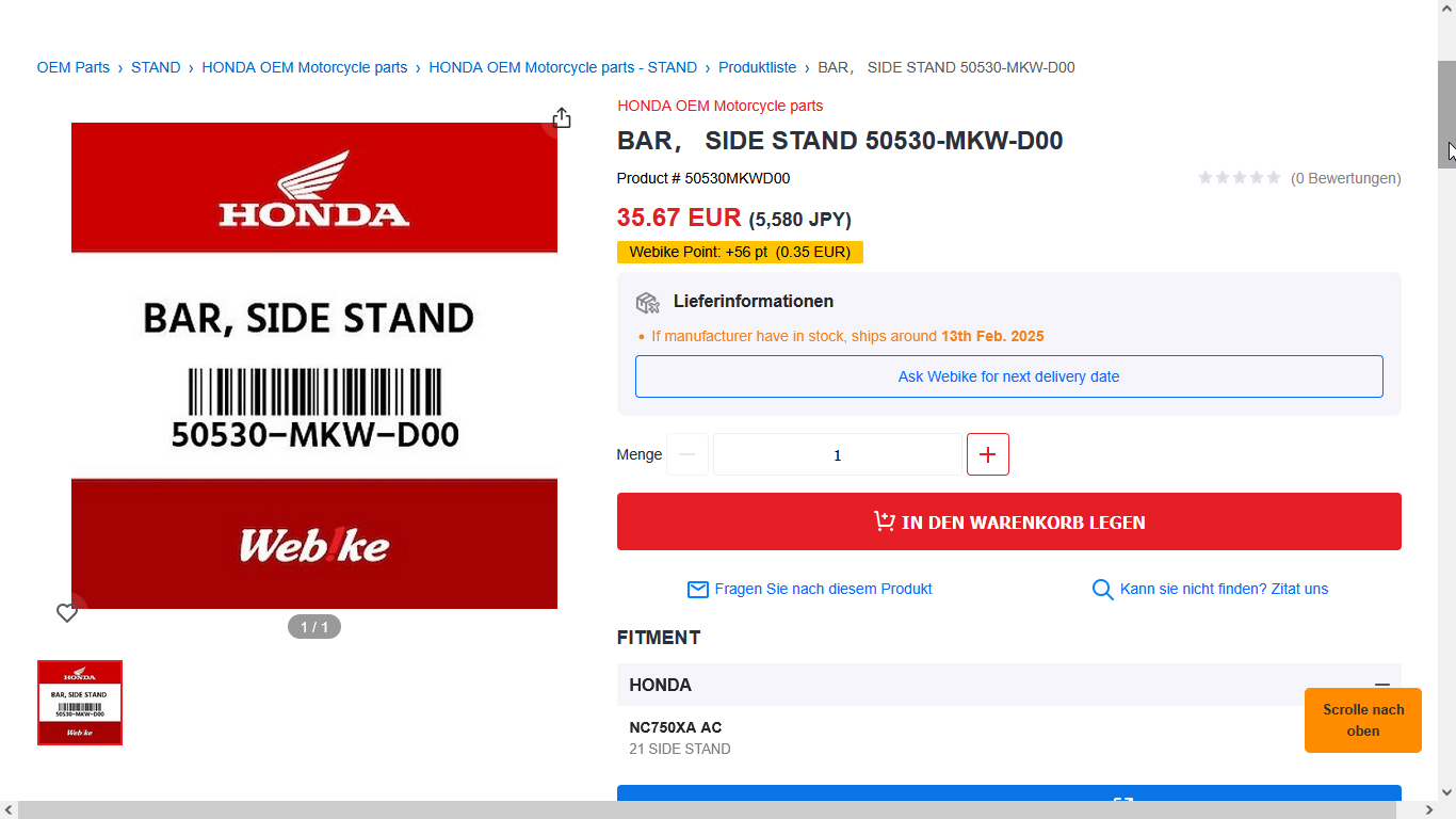

    Bei Webike kostet es 2x 52471-MGS-D30 - 9,30 x 2= 18,60
    1x 50530-MKW-D00 - = 35,67
    54,27 + Versand
    Hier die Link's direkt zu den Teilen:
    2x Platte-Schenkel: https://www.webike.de/products/24330668.html?ref=hd_sgg
    1x Ständer: https://www.webike.de/products/24670374.html?ref=hd_sgg
    Bei Webike kommen die Teile direkt aus Japan! Hier kommen neben den Versandkosten und dem Warenpreis noch
    19% Einfuhrumsatzsteuer, sowie eine Gebühr des Versandunternehmens für die Verzollung hinzu (ca. 6Eur).
    Wenn du den Standardversand wählst, also per Schiff, ist der wesentlich preiswerter. Expressversand per
    Flugzeug ist wesentlich teurer! Wenn's also nicht so eilig ist lohnt es sich auf jeden Fall bei Webike zu bestellen.
